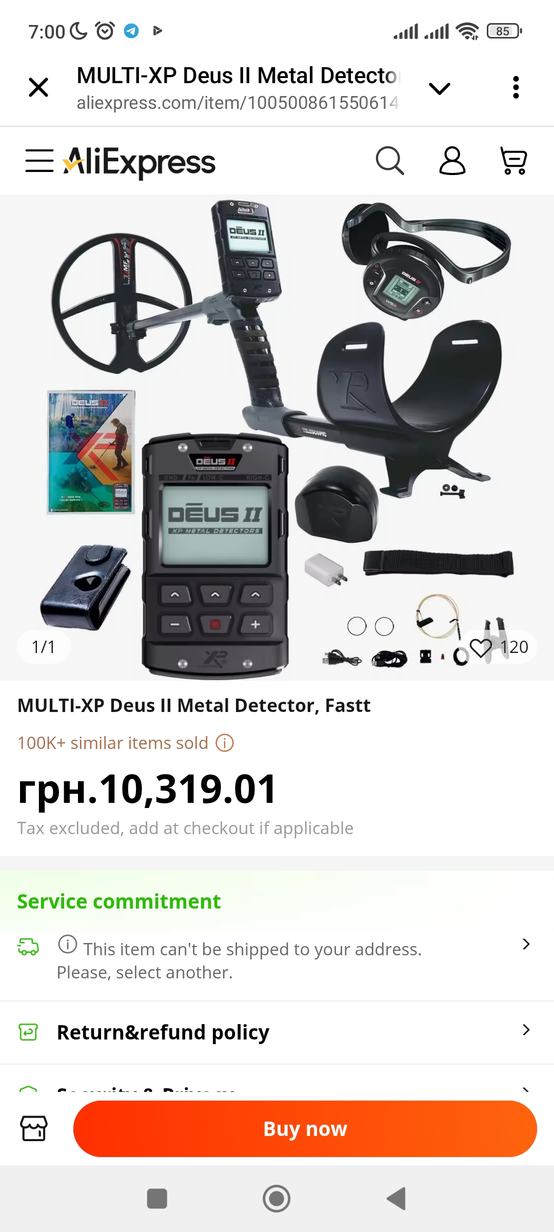

    на Алі ще можна ризикнути взяти, там завжди повернути кошти реально. Я також Мантікори бачив не дорого там)
