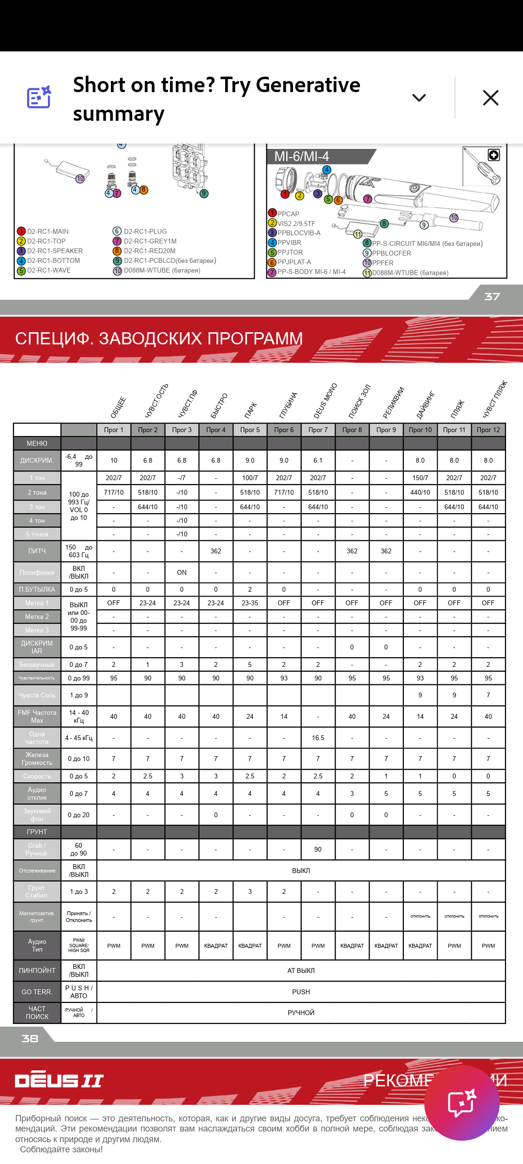

  19. igor76911201
    igor76911201 Feldwebel
    298
    киев
    Добрий день !
    Для Д2 це нормальне явище.
    Інструкція ! ! !
    Для цього в стандартних програмах на це ВДІ стоїть мітка.

  21. igor76911201
    298
    киев
    Сигнали з даним ВДІ не озвучуються.
