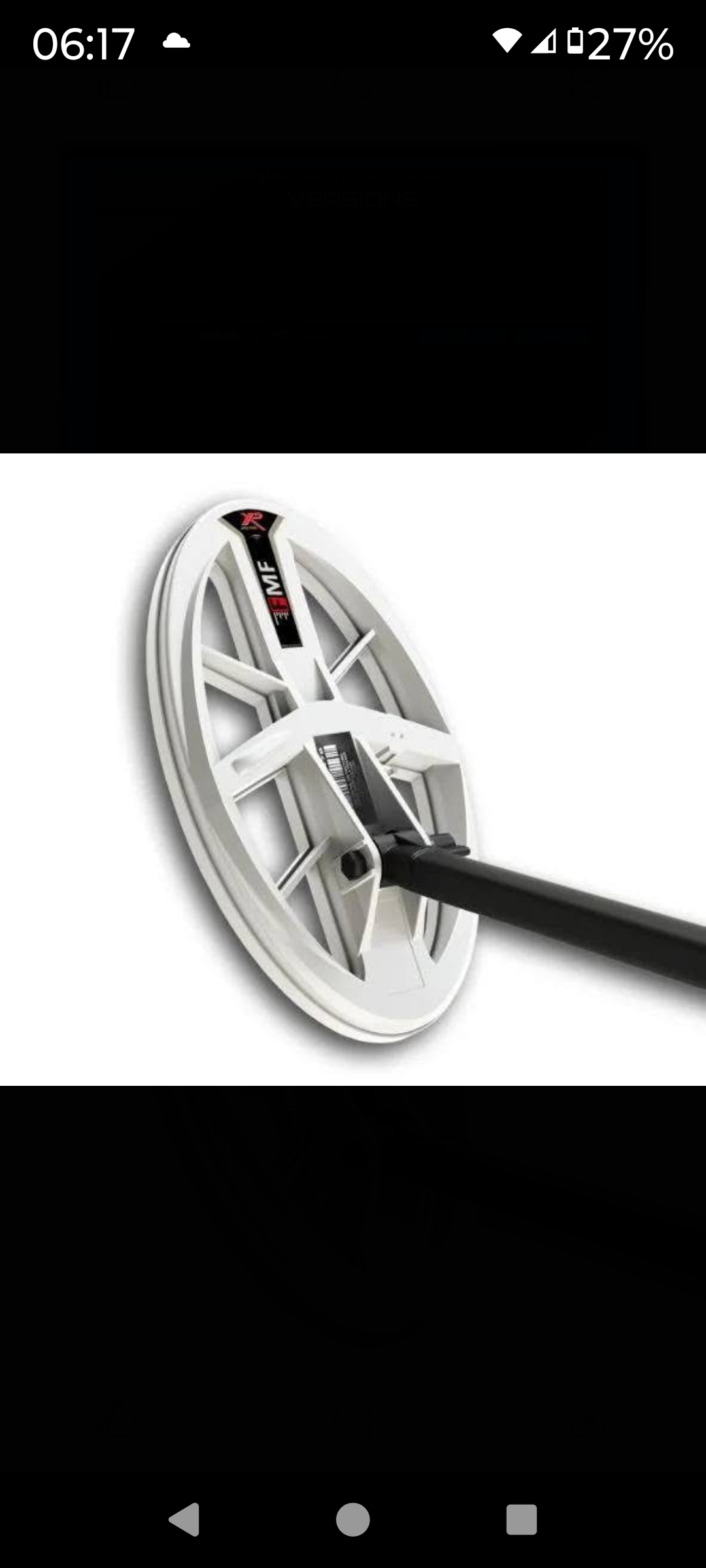

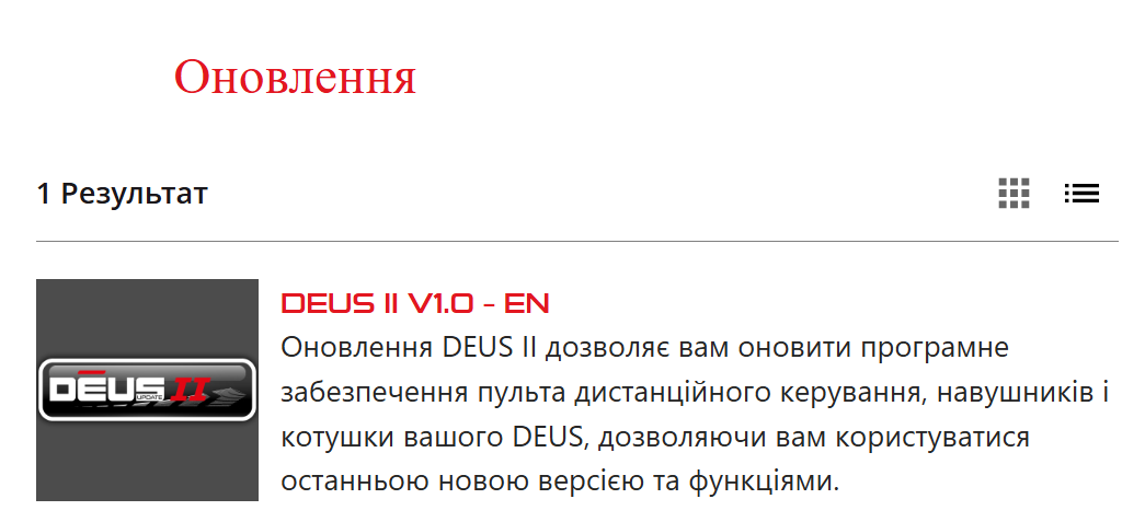

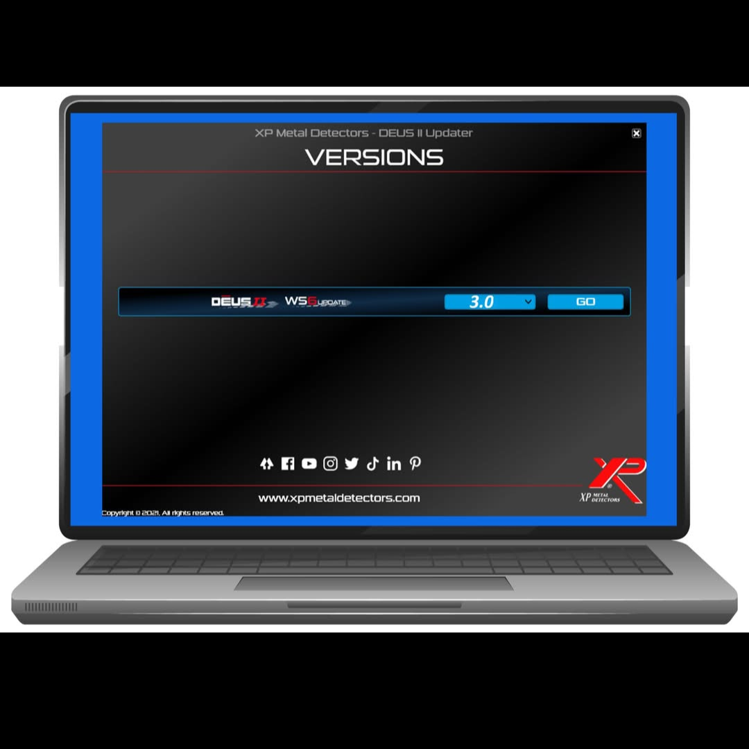

    Шириться отака інформація
    SaneloZvegelo подобається це.

    Таке в Європі пишуть,немає як глянути що по оновленях.
  16. Vasrus
    Vasrus Stabsgefreiter
    273
    Схоже що нова прошивка присвячується виходу нової катушки, а можливо серії катушок.
    Pyro подобається це.
  17. NIA
    NIA Oberst
    46
    89
    3.604
    Поділля
    Напевно,але щось я заскринив поспіхом,а вже пізніше глянув на календар:rolleyes:
    Алеж жабоїди обіцяли катуху в першому кварталі

    Дайте ссылу на обновления , хоть 2 прошивки, потерялся... Токо первую бачить.

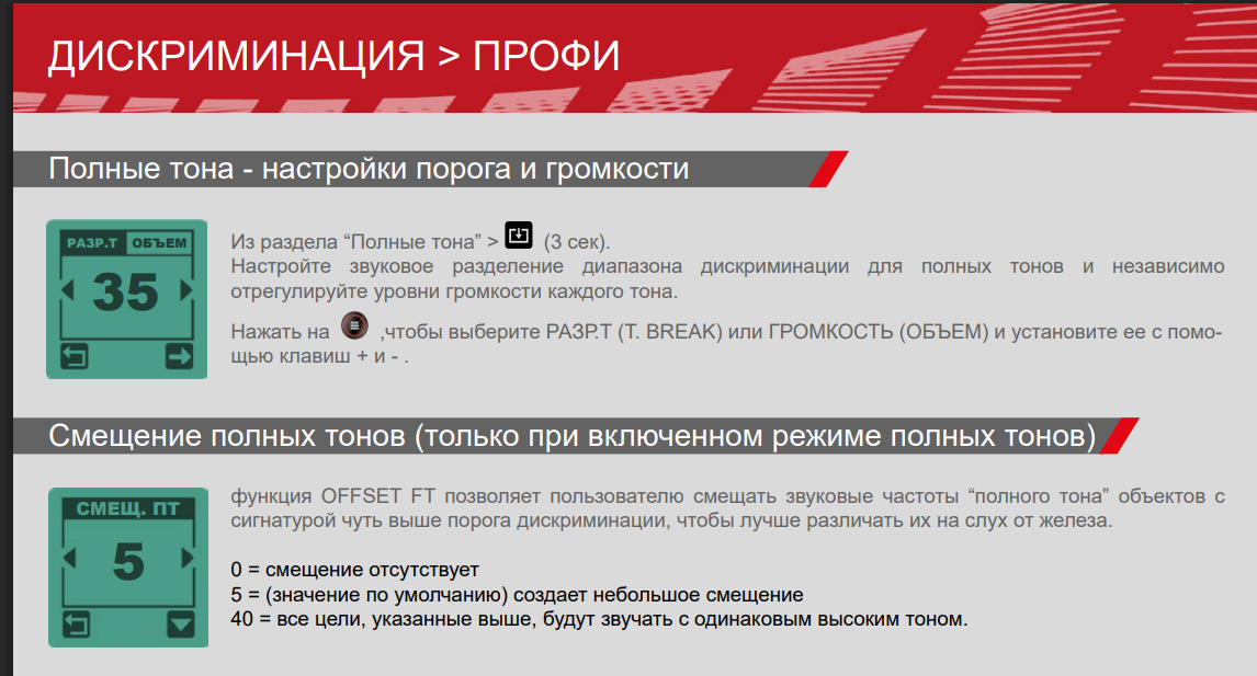

    Підкажіть що значить цей пункт в WS6?
  22. russer
    russer Oberfeldwebel
    11
    26
    467
    Харків | Харьков | Kharkiv
    Как я понял. Это смещение VDI от 0 на энное колличество пунктов. То есть предмет с VDI=75 (при смещ ПТ=0), будет иметь VDI=81 (при смещ ПТ=6).
    То есть, можете повысить VDI всех целей. Соответственно крупное и ржавое железо еще больше улетает в цвет.

  24. SaneloZvegelo
    SaneloZvegelo Stabsgefreiter
    179
    Januspol,Volinska gubernia
    Дякую,десь пропустив в мануалі.Дійсно,цей пункт висвічує тільки на поліфонії.
    Wiking730 подобається це.
  25. SaneloZvegelo
    179
    Перепрошую,а до чого тут vdi?Чи може є така функція,але явно не в даному випадку;)
