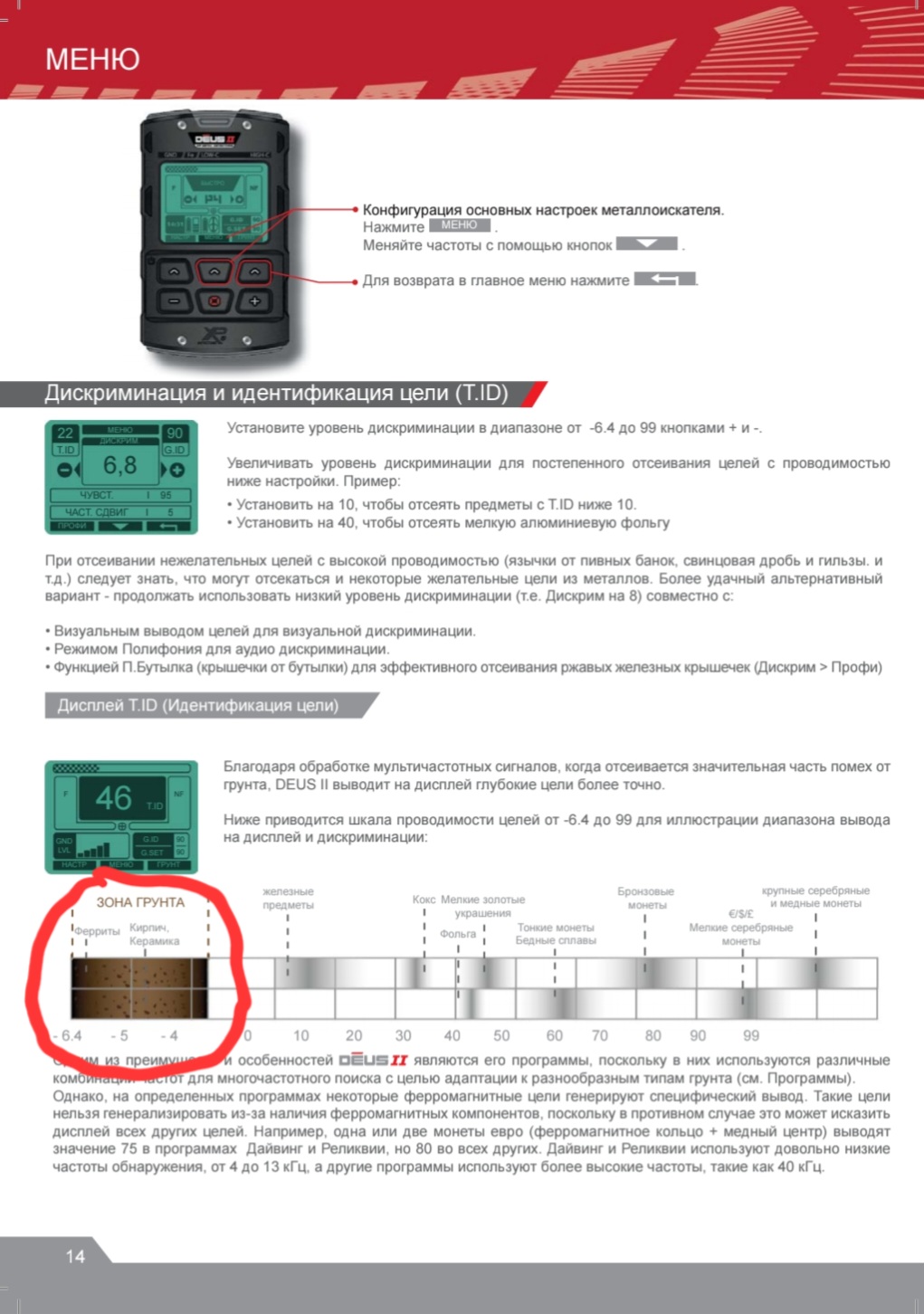

    igor76911201 та masta_ подобається це.

    А подскажите пожалуйста еще нюанс по самой дискриминации,(тональная озвучка), тоесть условно если дискрим -2, тогда все железные цели (в том числе камни, керамика, грунт) от -6.4 - (-2) будут звучать первым тоном и за них отвечает параметр Громкость железа? А цели которые попадают в диапазон -2-0 будут выводиться выше нуля, тоесть во второй тон?( допустим второй тон -2 - (7)). И еще касательно диапазона -6.4 - (-2) тоесть 1го тона, громкость железа регулирует только звук отклика от каких то целей, или же она тушит и прослушку грунта тоже если опустить её в 0, или слышимость грунта вообще не зависит от этого? Просто достаточно запутання ситуация с дискримом в деусе, по крайней мере для человека у которого первого никогда не было))

    Отсюда вывод, если подвинуть дискрим в диапазон -6.4 -(-3), тогда во второй тон помимо мелких целей, начнут пролазить камни, керамика, грунт?)))

    По идее, звук железа= звук первого тона, Второй тон, какое значение зададите, уже бедет звучать по другому. И зачем вам слушать грунт и керамику , если его показатели ниже 0. Смотря что копаете, но не заморачивайтесь, по начлу дискрим +6,2+6,4 можно смело ставить, железо будете всё слышать. Если хотите ходить с квадратной головой , тогда дискрим -6,4, но поверьте, находок не добавиться.

    Спасибо, уже разобрался в поле:) Для себя прикинул, что -2 дискрим реально по сравнению с нулем или плюсом не дает разорвать низкий тон например от КРовского нака, и в тоже время не даёт вылезти пустышкам, но грань тонка. Годная штука, если хочется копнуть интересную чернину, по крайней мере на тонах можно удобно разделить звучание грунта и все что с этим связано, убавив громкость первого тона и соответсвенно поднять второй железный до нужной громкости.

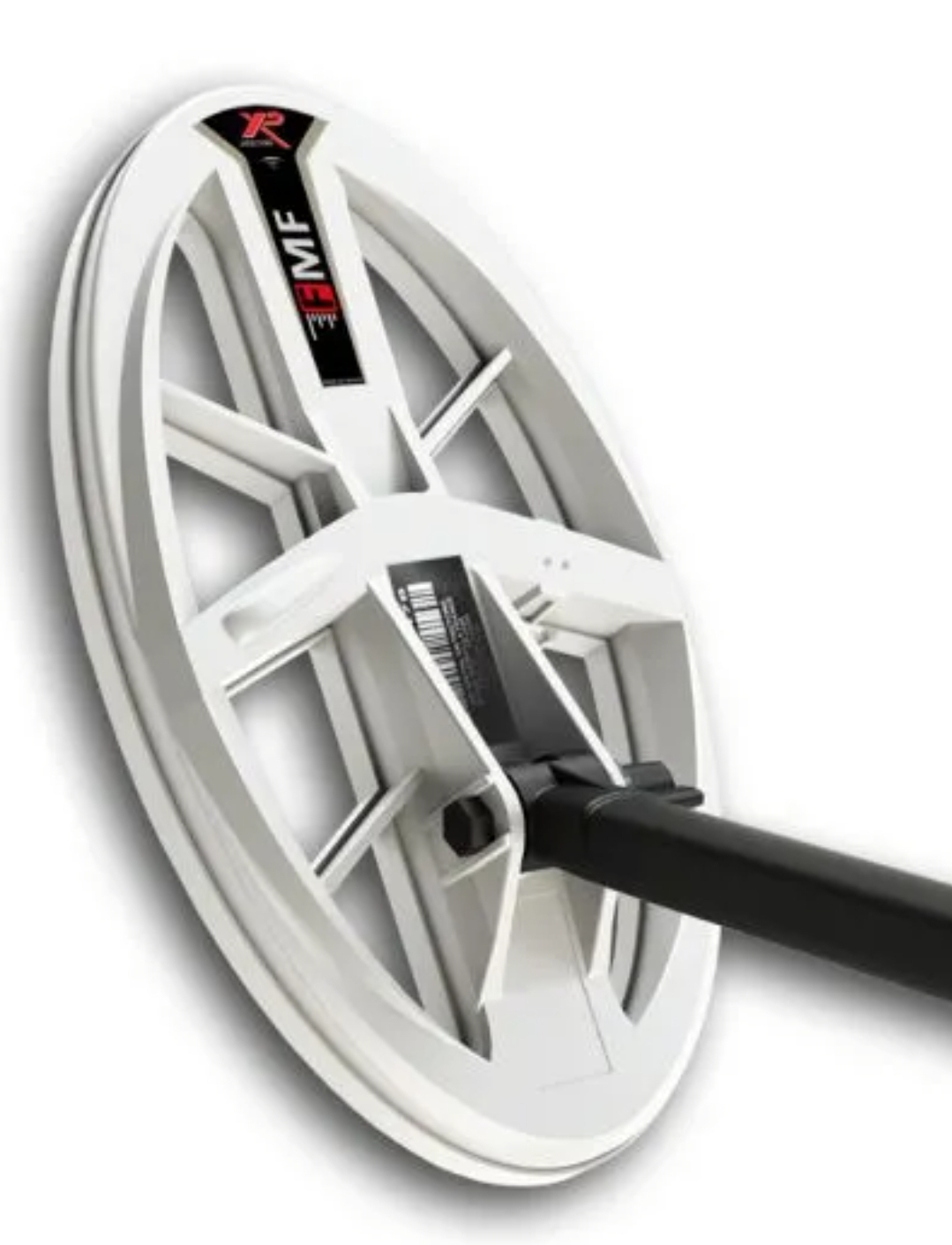

    Фото з німецького сайту (відкрите передзамовлення). Очікується в продажу 31.03.25
    Останнє редагування: 24 лют 2025
    SmaLL, Шукач. perv, Pyro та 3 іншим подобається це.

    Только чет пока на сайте не вижу французком инфы
    KosG17 подобається це.

    А що по ціні ?
  22. Mishka*
    Mishka* Stabsfeldwebel
    675
    Львів
    399євро пише, ну в нас я навіть не сумніваюсь,що дорожче буде
    KosG17 та Pyro подобається це.

    Я же говорил - будет лодочка...
  24. KosG17
    KosG17 Stabsfeldwebel
    825
    Ukraine
    Думаю 19-20 штук
  25. NIA
    NIA Oberst
    46
    89
    3.621
    Поділля
    Скоріш за все така сама ціна як і на чорні.
