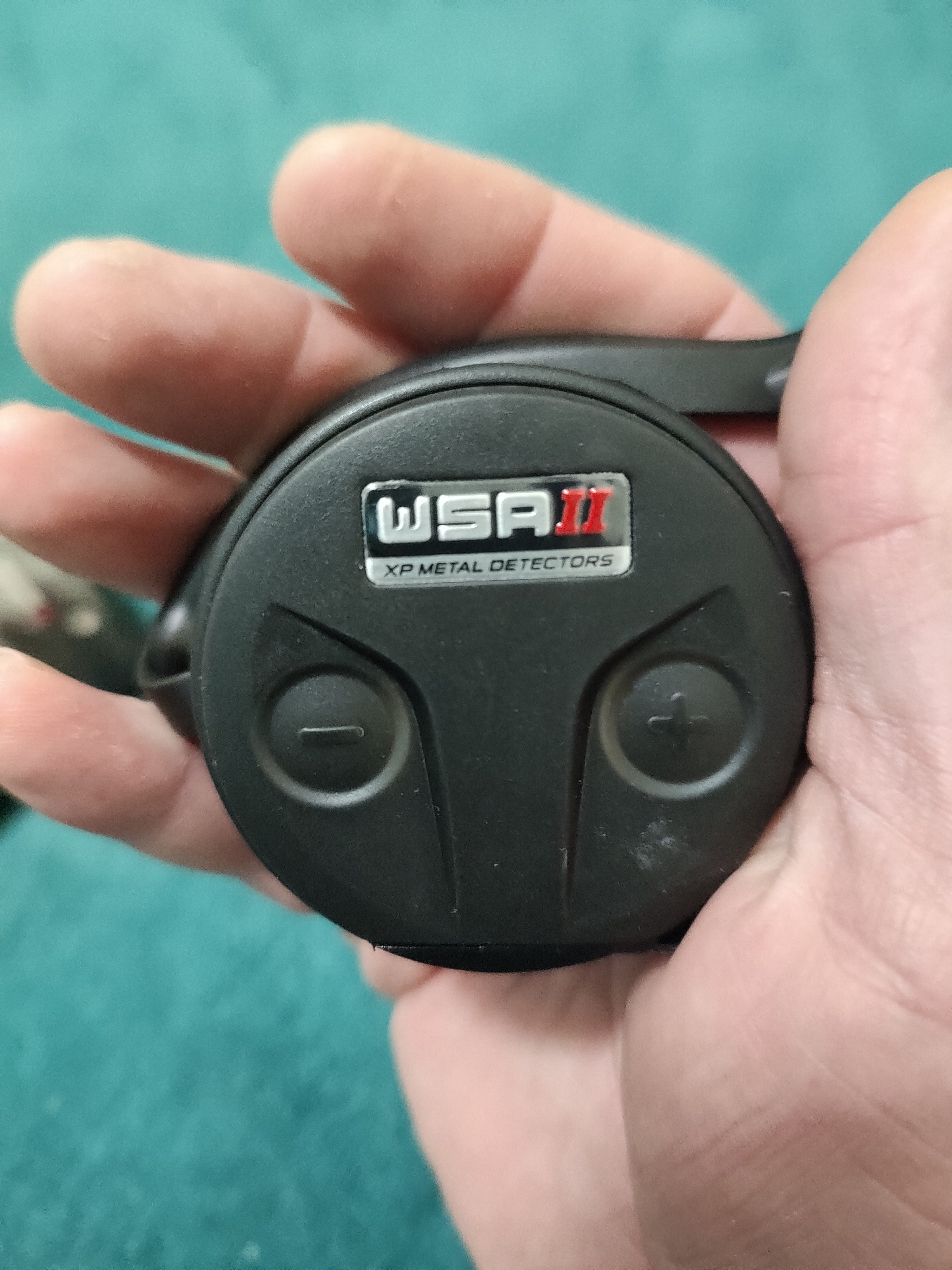

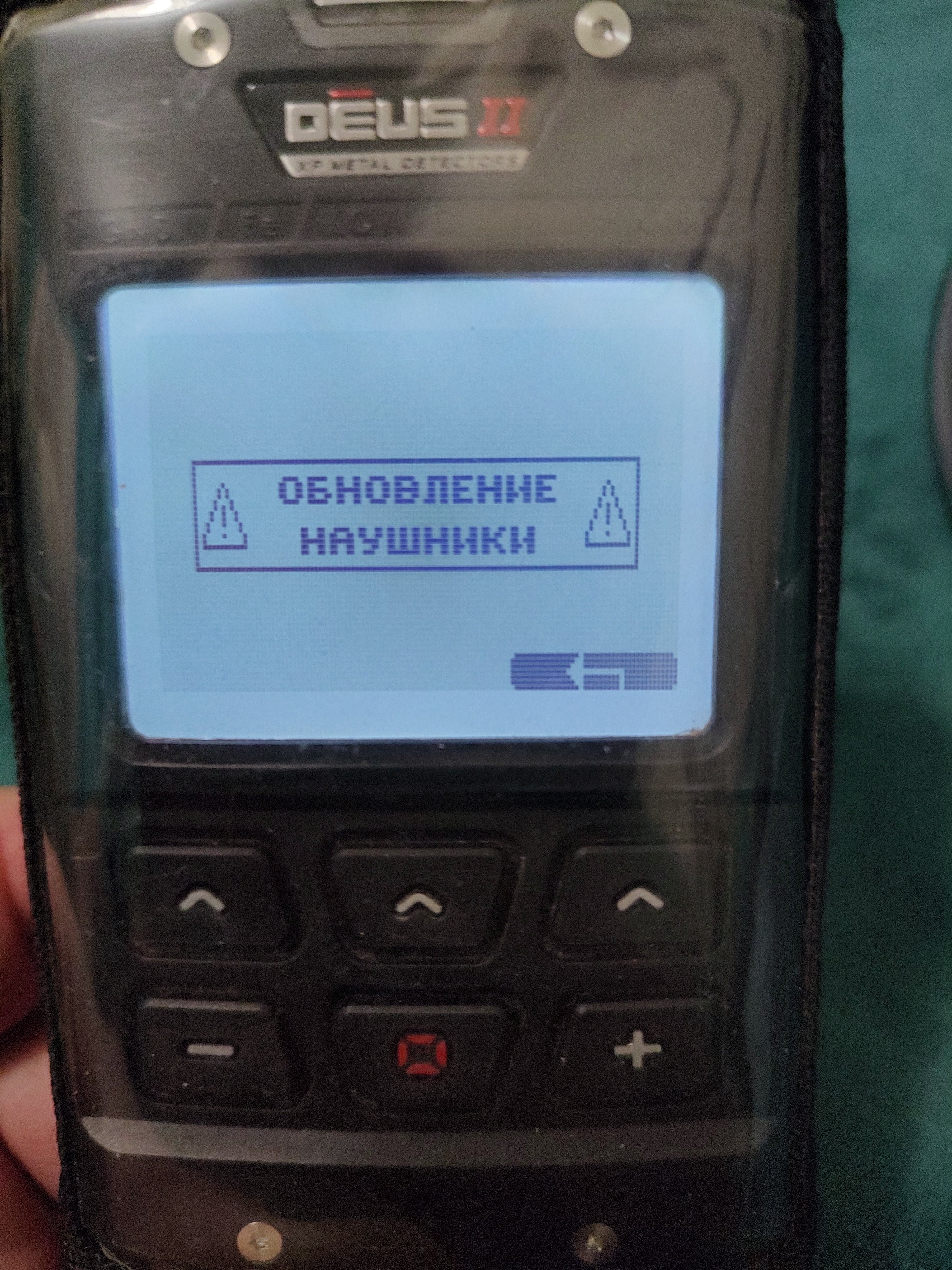

    Добрый вечер не могу разобраться с xp Deus 2. Купил наушники ws2 . Никак не конектятся с прибором . Пробовал делать по инструкции но выдает наушники обновление и все IMG_20241227_195402334_HDR.jpg

  3. NIA
    NIA Oberst
    46
    89
    3.621
    Поділля
    Перешийте на одну прошивку блок та навушники.
    Pyro подобається це.

    Скажите а наушники ws audio перепрошиваютсч?

    Киньте світлину які вони,чи дійсно до Д2.

    Так,це до Д2,є випадки коли пробують конектики ВС Аудіо до ОРХ,шийте їх на одну прошивку з блоком.

    Вечір добрий, в мене була аналогічна проблема.
    Почитайте пару сторінок вищє.
    Треба офіційно зареєструватись на сайті ХР , зайти в розділ оновлення , вибрати навушники й прошитись на ту версію , яка стоїть у блоці.
    Теж мудохався пів дня.
    Вже й листа надіслав разрабам....
    А все було дуже просто.
    Питання вирішилось чисткою " печєньок" ( cookis) у браузері.
    Не пускало обнову без цього .
    Якось так, з повагою:beer:

    Спасибо, уже решил перепрошил блок на прошивку 2.0 и всё заработало
