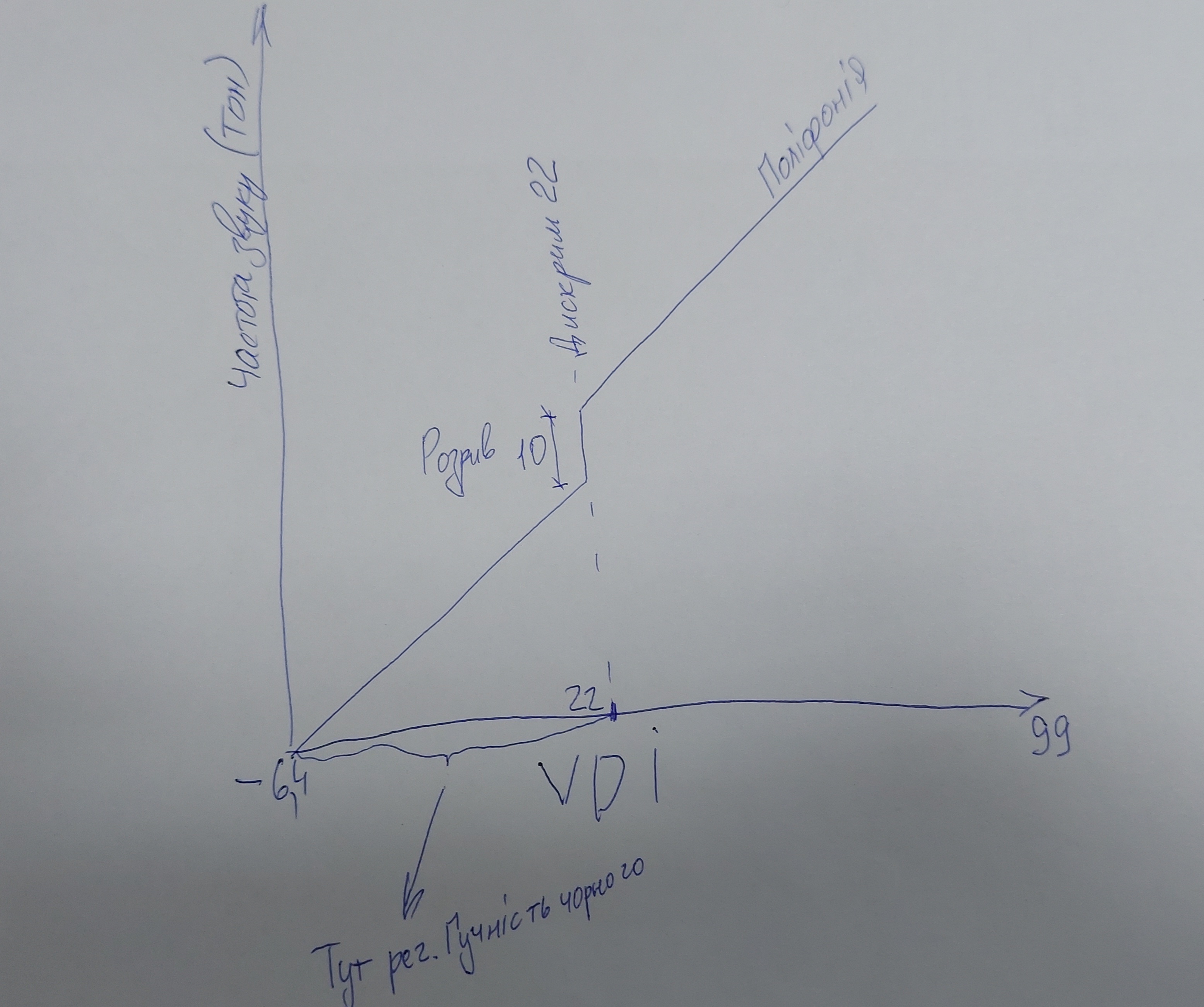

  19. FlexPrint
    FlexPrint Stabsgefreiter
    205
    Візуально може буде зрозуміліше...

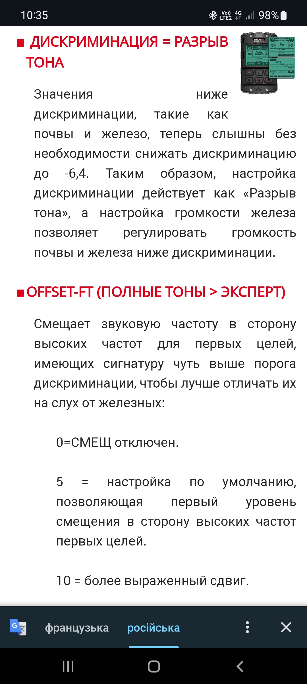

  20. client1992
    client1992 Gefreiter
    128
    Тернопільська обл.
    Я не до того веду , в настройках прибора поставте 22 дискрім і розрив тона 10.
  21. client1992
    128
    Тернопільська обл.
    Пишу в пп
  22. FlexPrint
    205
    Під розривом тону я маю на увазі параметр "offset FT" 10
  23. client1992
    128
    Тернопільська обл.
    Так це зміщення поліфонії , а не розрив тону)
    Це просто частоту звуку вищу робите і все. А розрив тону це тільки для тонів і до поліфонії ніякого відношення не має.
  24. client1992
    128
    Тернопільська обл.
    І цей графік він тоже до поліфонії ніякого відношення не має це тільки для тонів
  25. FlexPrint
    205
    Як це не має? Не чіпляйтесь до слів, явже вам розжував чому гучність чорного увас не працює більше нікуди. На поліфонії можна декілька таких розривів зробити. Відео вище ви дивились, там три розриви? Замість того щоб прочитати нормально інструкцію ви шукаєте баги прошивки там де їх немає.
    Без обід.
