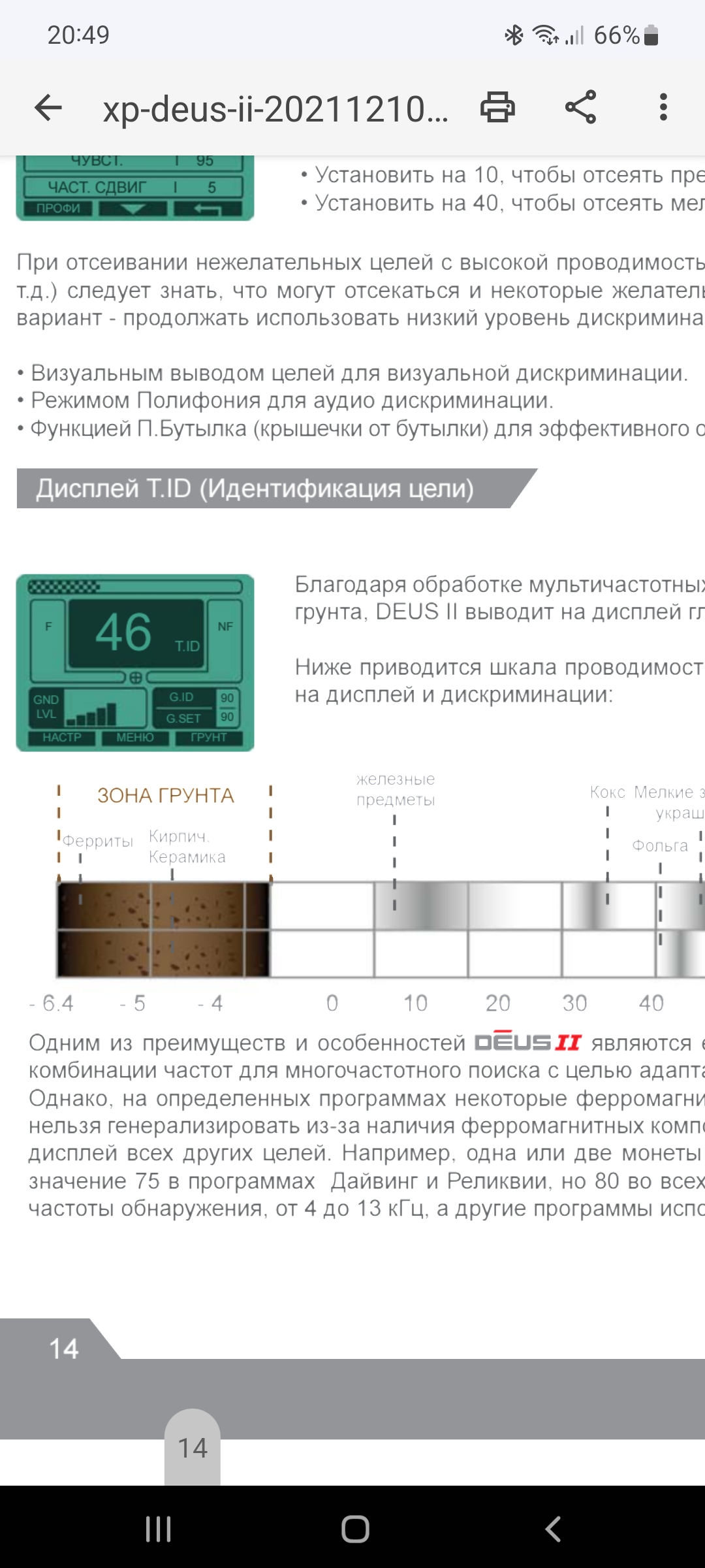

  22. FlexPrint
    FlexPrint Stabsgefreiter
    205
    Для прошивки 2,0 немає сенсу ставити дискрим нижче 22 (найдрібніше низькопровідне).
    Подивіться на шкалу, в мінусі вже зона грунта, що нижче чорняги)))

  25. FlexPrint
    205
    Без різниці. Дискрим на 2,0 працює як точка розриву тональності (чорне/колір). Якщо хочете більшого контрасту по звуку, встановіть звуковий офсет на 10.
  26. FlexPrint
    205
    От і ставте дискрим на 22 і будете все чути, і навіть чорне
