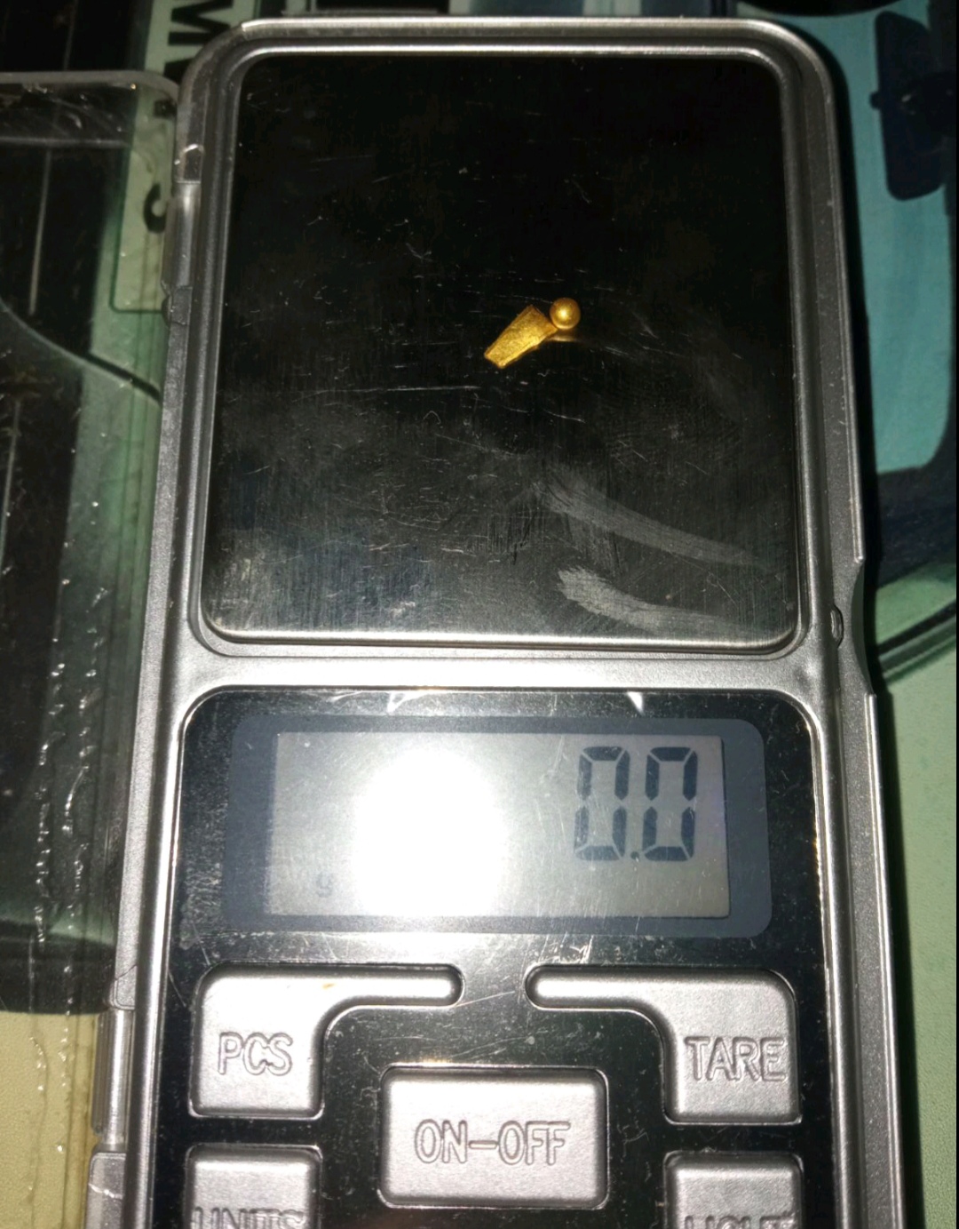

    Можливо ці студійні навушники працюють краще,в мене таких немає..на жаль..у мене всі дробинки звучать як ті кусочки що на фото один в один,але то не є прроблема бо на 7 дробинок -один кусочок ,то і ладно...

    То Деусом 2 все піднято,дробинок в нагрузку штук з 30 було,як на мене звук один в один,тому копав усе,тим паче що не такі ми балувані щоб вибирати.
