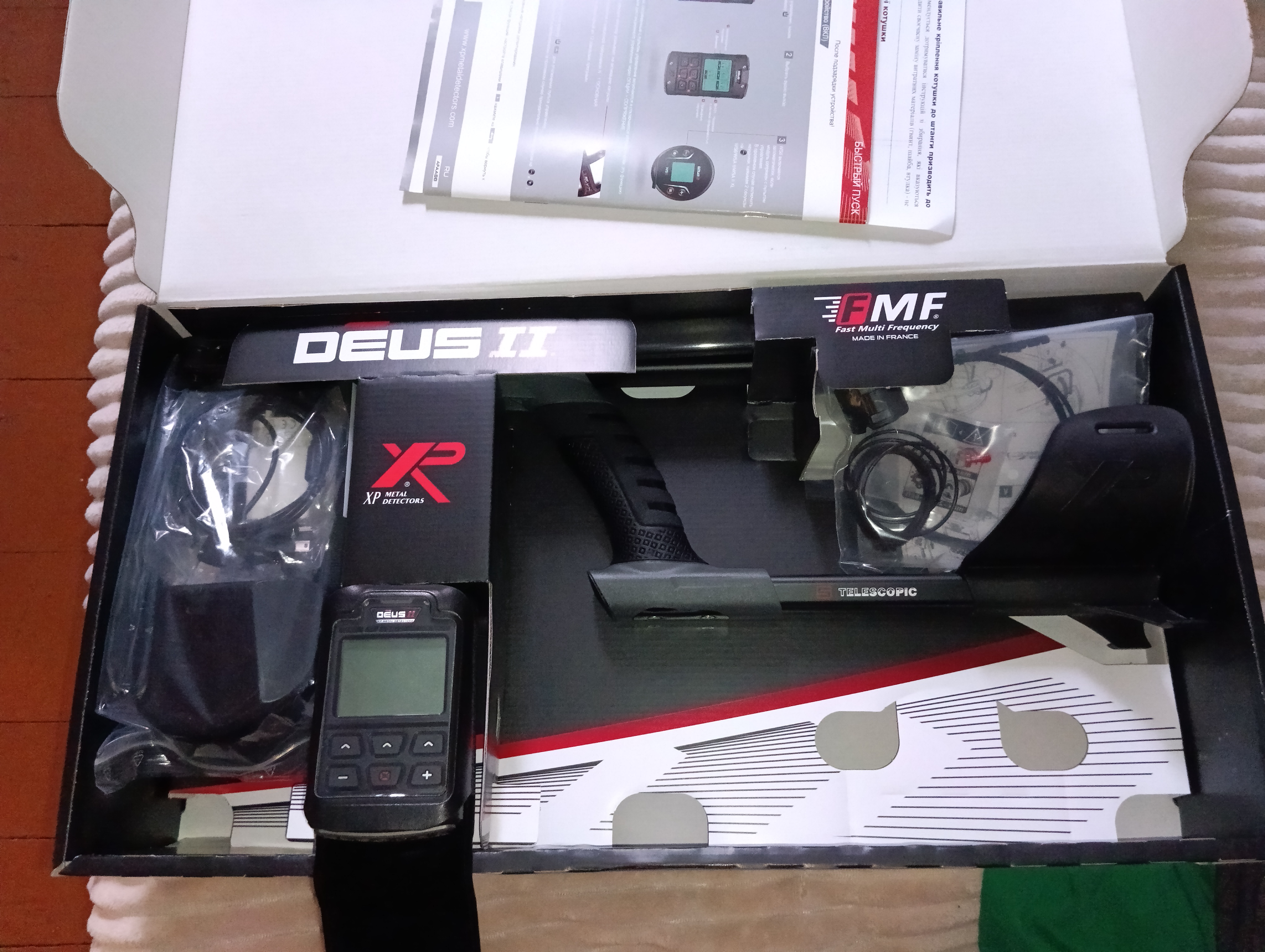

    Всім міцного здоров'я.
    Обзавівся і я Деусом 2.

    Таке розібрався, чи розбираюся з даним приладом. По глибині, стабільності все влаштовує, куча налаштувань, ще докінця не зрозумів навіщо їх скільки))). Одне тільки, Легенда спинку фібули (4 см.) по повітрю бачить 20 см. чітко, Деус бачить 8 см. на деяких програмах до 10 см. Підскажіть що не так зробив?

    Таки розібрався. Відкачав грунт хоча розумію це напевно нічого не дало, швидкість 2,5 і поставив на поліфонію, таки 25 см. ту спинку фібули по повітрю взяв. Ще є що освоювати та дасть терміння, зрозуміти)))).
