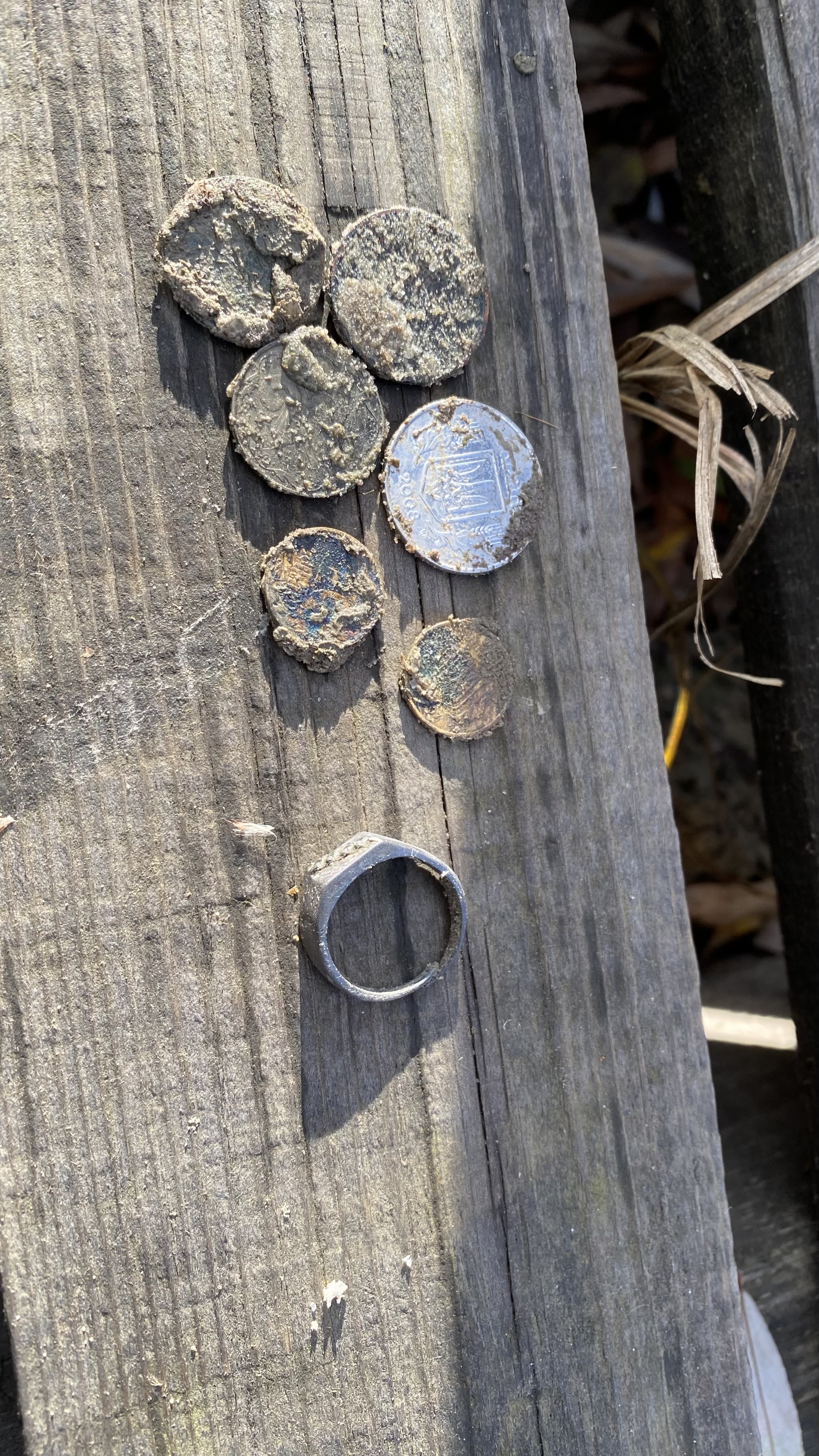

    Не знаю за деус2,але1 деус+блондинка робить чудеса.Всі сигнали верхові,по слідах попередників.)
    111de3, Mishka*, Tea_M та 5 іншим подобається це.
  10. cotyra
    cotyra Oberfeldwebel
    1.194
    Вітаю, гарний результат. На якій частоті ходили?

    Ходова 29
    cotyra подобається це.
