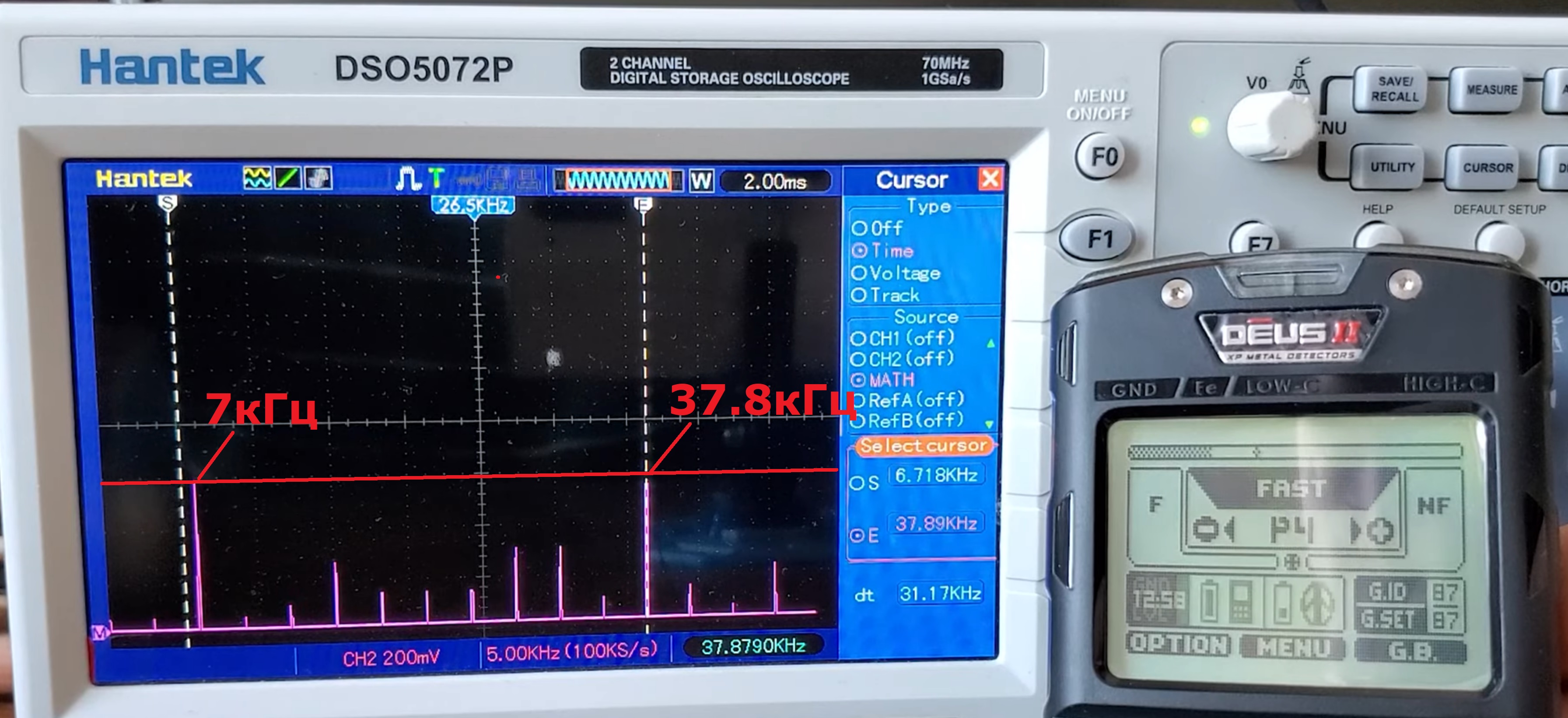

    Обзор частот и спектра в v1.0
    Travesil подобається це.

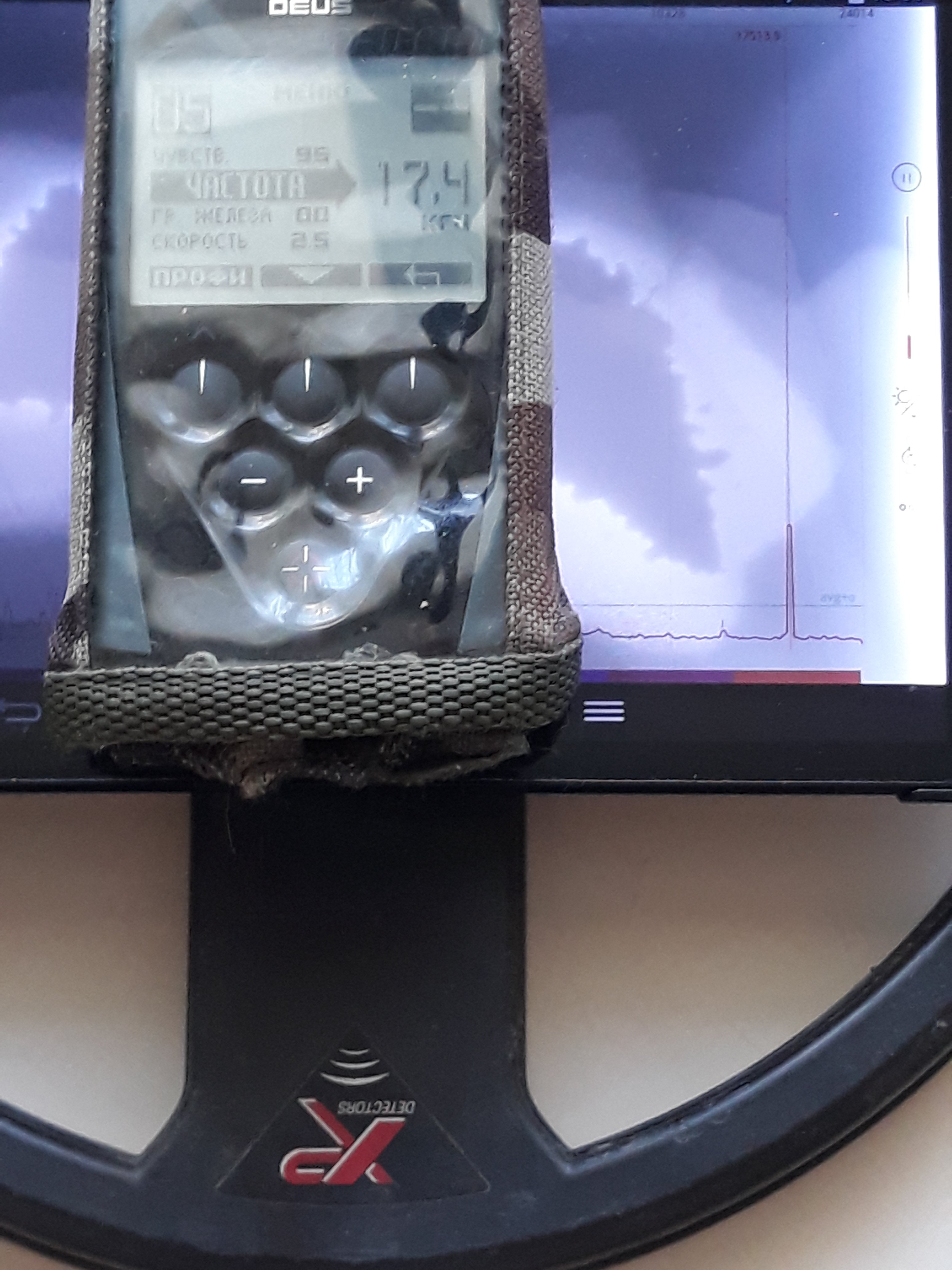

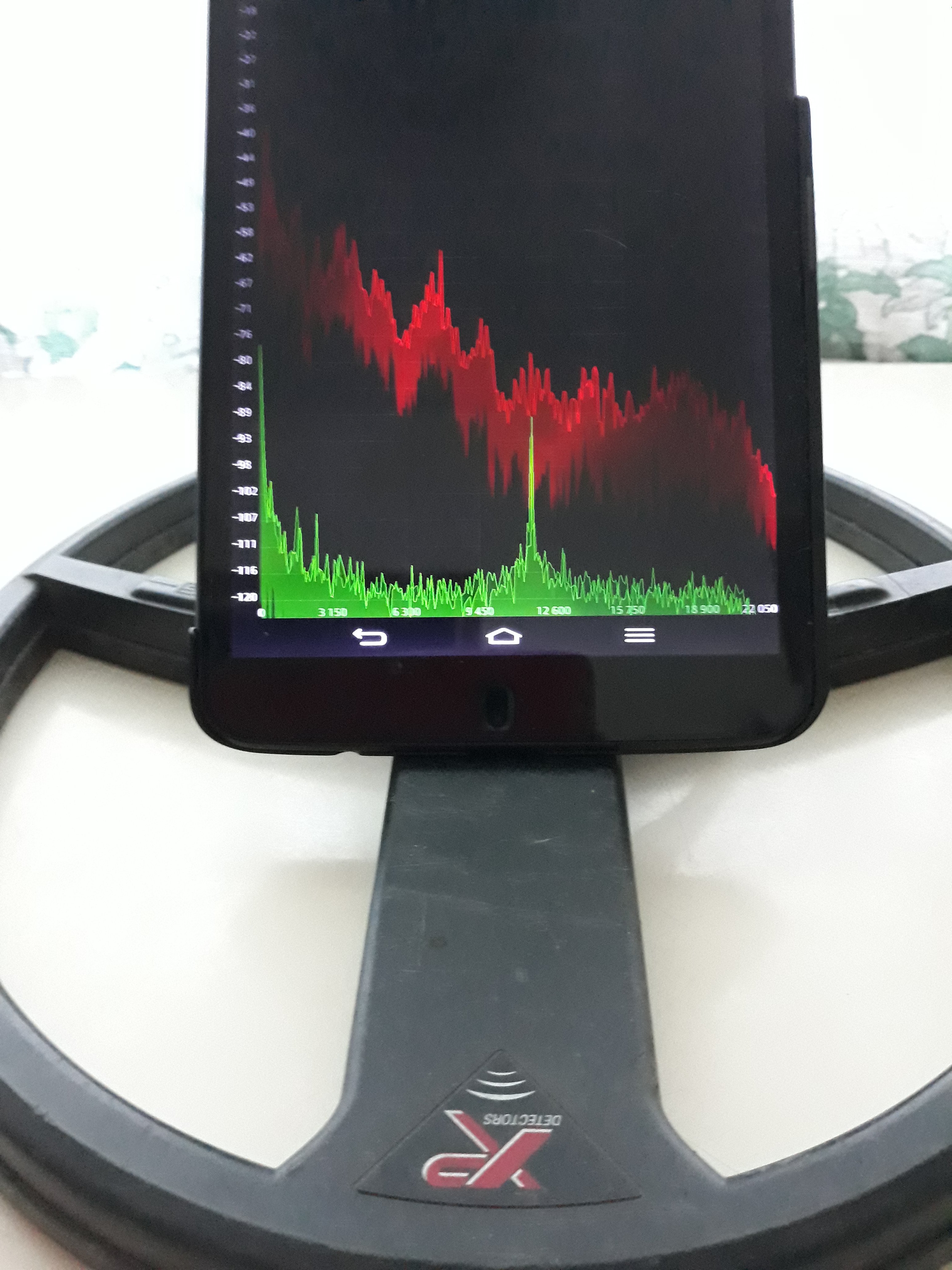

    Может в прошивке V1.0 программах Р1-Р4 амплитуда частот 14-40 кГц маленькая. Или вообще одна частота 4-7 а остальное гармоники.
    Прошивка v0.71
    Прошивка v1.0

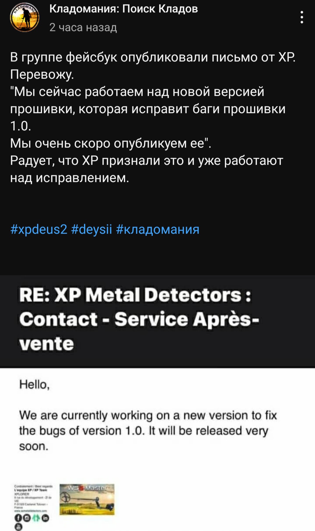

    V1.1...Скоро...))))

    Можно самому с помощью телефона смотреть за частотами. Нужно установить программу Sound Analyzer Basic .Отображает частоты до 20кГц.На Deus 1 работает как поведет на 2 не знаю.Нужна тишина при тестах.После тестов программу можно удалить.На фото подобные программы.
    https://play.google.com/store/apps/details?id=jp.nokubi.nobapp.soundanalyzer.free&hl=en_US
    igor76911201, uvs888, SmaLL та ще 1-му подобається це.

    296
    киев
    Усім добрий день !
    Оновлення V 1.1 вийшло !
    ОБНОВЛЕНИЕ ВЕРСИИ 1.1
    XP выражает благодарность всем пользователям за предоставление ценных отзывов после выпуска версии 1.0. Мы ценим ваш вклад и, основываясь на ваших отзывах, рады представить версию 1.1:
    • Исправление ошибок:
    Мы успешно решили проблему перезагрузки удаленного управления или зависания WS6 в очень редких конфигурациях.
    • Другие улучшения:
    Параметр FE.TID (отображение железных целей) теперь включен по умолчанию. Если вы предпочитаете не отображать железные идентификаторы целей, вы можете отключить настройку FE.TID.
    Мы внесли исправления в функцию SILENCER в программах P1, P2, P4, P5 и P6. Теперь уровни глушителя 0, 1 и 2 обеспечивают такое же подавление, как и в версии 0.71, а более высокие уровни, начиная с 3, обеспечивают лучшее подавление железа. В программе 3 SENSI FT используется другой глушитель, близкий к V1.0.
    Примечания:
    - Предыдущие версии 0.6, 0.71 и 1.0 по-прежнему доступны в Интернете и доступны благодаря новому обновлению.
    - Все другие новые функции и улучшения, представленные в V1.0, такие как Audio Filter, Freq Max, HiSquare audio, Fulltones Offset, быстрый TID и т. д., остаются без изменений в V1.1.
    https://www.xpmetaldetectors.com/en/ba/the-blog/deus-ii-v1-0-update-instructions.php
    Хай щастить у пошуках !
    Шукач. perv, Travesil, uvs888 та ще 1-му подобається це.
