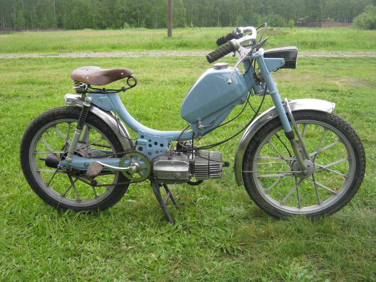

    Це мій, Пух 1980-го. Ніхрена він більше 35-40 не їде, дифузор карба 8 мм, на впуску звуження до 6-ти. Правила є правила, нізя більше. Щоб поїхало швидше потрібно повністю впуск міняти та вікна різати.
