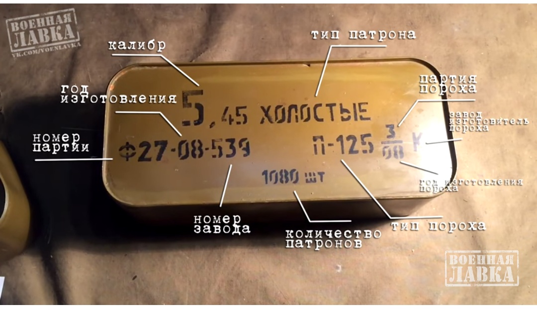

    Підкажіть будь ласка який тонер та наважка в холостому набої 5.45х39?
    Пробував пошуком знайти, результаті різні, одні пишуть що П45, інші що П125, а по швидкості горіння це зовсім різні порошки.

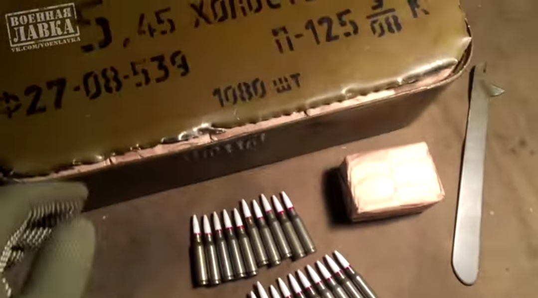

    А за яким чином на цинках з холостими 5.45х39 з білими, пластиковими, "кулями" пишуть П-125???

    До дам ще трохи корисної інформації, на скріні нижче.
