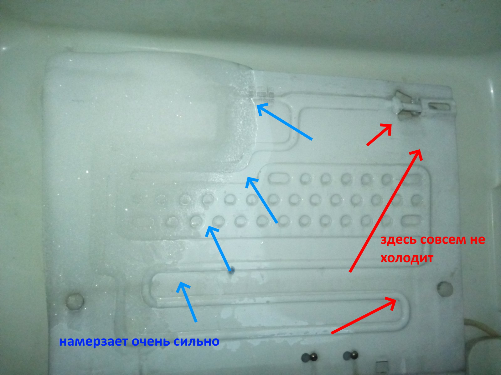

    В общем задолбал бульбохолодильник.
    вот такой Атлант
    намерзает лед только скраю испарителя ,все остальное место даже не холодное.
    Что может быть?

    это недостаточное заполнение испарителя, причин несколько, основная - малое ко-во хладагента в замкнутой системе (произошла утечка), нужно отрезать аппендикс (запаянная трубочка у компрессора....случится пшшшшшшшш......., если недолго - то в системе было мало хладагента, если пшшшшш....долго (больше 10 сек и польётся масло - то вероятнее всего недостаточный проход в капелярной трубке или в фильтре осушителе).
    покупаете сервисный клапан (заправочный клапан шрёдера) и выпаиваете газопламенной горелкой (примерно пламя 1200 градусов по цельсию) остаток аппендикса у компрессора.
    впаиваете туда клапан, предварительно выкрутив нажимной ниппель обратной стороной колпачка (чтобы не сгорела уплотнительная резинка), после того как остынет - нужно закрутить на место....всё можно купить по ссылке - https://www.apexltd.com.ua/https://www.apexltd.com.ua/
    через сервисный клапан закачиваете азот (10-12 кг/см2), ищете утечку, устраняете.
    вакуумируете систему, заправляете (марка хладона на шильде компрессора).
    ......элементарно Ватсон, я художник, я так вижу:):beer:
    если "забит" проход в капеляре или фильтр, то фильтр меняется, как и капеляр (опять же газопламенная пайка высокотемпературным припоем, желательно с содержанием серебра 25 и больше%, для алюминия аргоновая сварка).....
    ничего сложного

    Перша причина утєчка фреона R134 А (обвідна трубка навколо мор. камери-мікротріщина) , заглушить , перезаправить холодильник новим з заміною фільтра єстественно.:beer:
    Варіант неробочий терморегулятор, фреон згубив % своїх властивостей- теж самий варіант що і в першому.
    3) мінськи з верхньою камерою фігня повна коли ламається, як і ця як і інші 115, 268 і т. д моделі - фігня в тому що на відміну від R 600А -фреон 134 А в капіляркі притривалому використані а ще якщо і утєчка робить шлак (типу водопровідної труби нальот) , компресор там 140Вт , він то давить фреон в капілярку яка була 0.7 мм а стала 0.4 :beer: раено чи пізно кирдик компресору буде.Замінить капілярку можна, якщо аргон є варить трубку( можна і припоєм , робив але непрофі -нерекомендую )
    Я такі ремонтую просто, зливаю масло з компресора, промиваю раз 600 м, заливаю по новій 250 грм, заправляю фреоном R600А він з часом весь осадок розкоксовує і терморегулятор замінить якщо невиключається довго. В режим холодильник входить 40 хв, праця проміжутками +/- 20/20 хв.;) але зараз на такі болт положив.:beer: ібо перезеправка при 50% проходності капіляки .
    :rolleyes:відкию ще одну таємницю, зараз спека температура в приміщені піднялась на + потрібно холодильник відсунуть від стінки см на 20 щоб трохи краще конденсатор охолоджувавсь.:beer: такий варіант проходить на R600А
    yuriv, Ph@ntom и gvv2309 нравится это.

    Так есть 2 проблемы.
    1 не выключается
    2 намерзает не равномерно и много
    Я думал только термостат,а оказывается сюда и хладогент надо .

    термостат может быть работоспособным, не выключает компрессор по причине недостаточного охлаждения панели испарителя, это можно выяснить после устранения основной проблемы - восстановление нормальной работы хол. агрегата

    Не выключается потому ,что не нагоняет температуру.

    забули достатньо просту річ, погане ущільнення дверей. Буде намерзати, довго не виключатись. При всьому справному.
