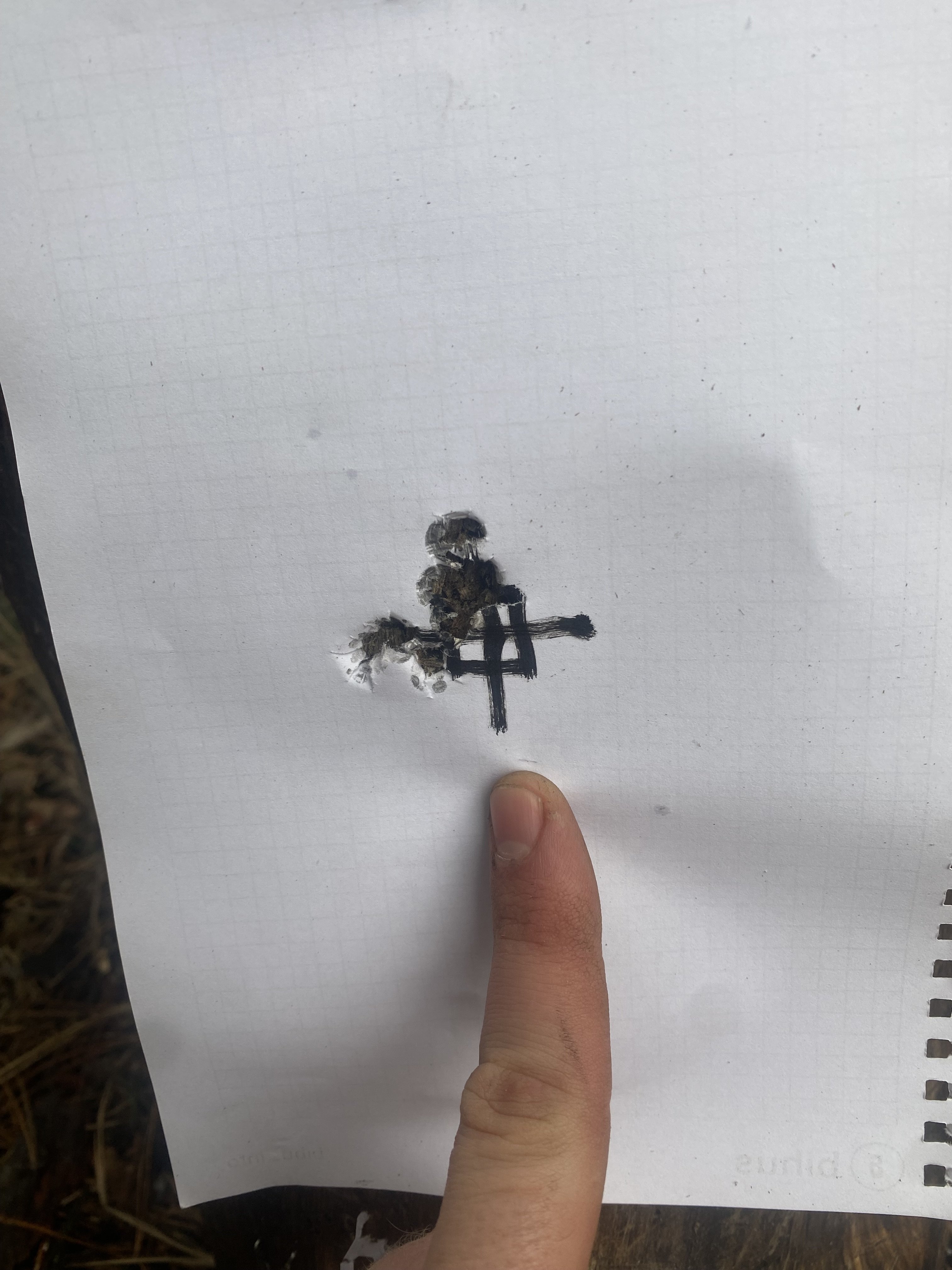

    Трохи відповім зі свого досвіду, так як недавно пройшов шлях описаний в назві теми)) Для стрільби виключно дозвуком (а я стрілятиму тільки дозвуком, бо для надзвукових є апер в 223) газблок регульований не потрібен, стволи 10,5 ДБ досить непоганої якості, кращої ніж у savage ( бо маю на руках і таке) найкращу кучність на 50м показали кулі Gremlin’a свинець в полімері з газчеком вагою 226 грейн, на пороху ВУФЛ, на пороху Hodgdon CFE BLK - неполетіло зовсім нічого (в дозвуці)
    На фото результат з капота автомобіля, дистанція 50м
    hrust204 подобається це.
