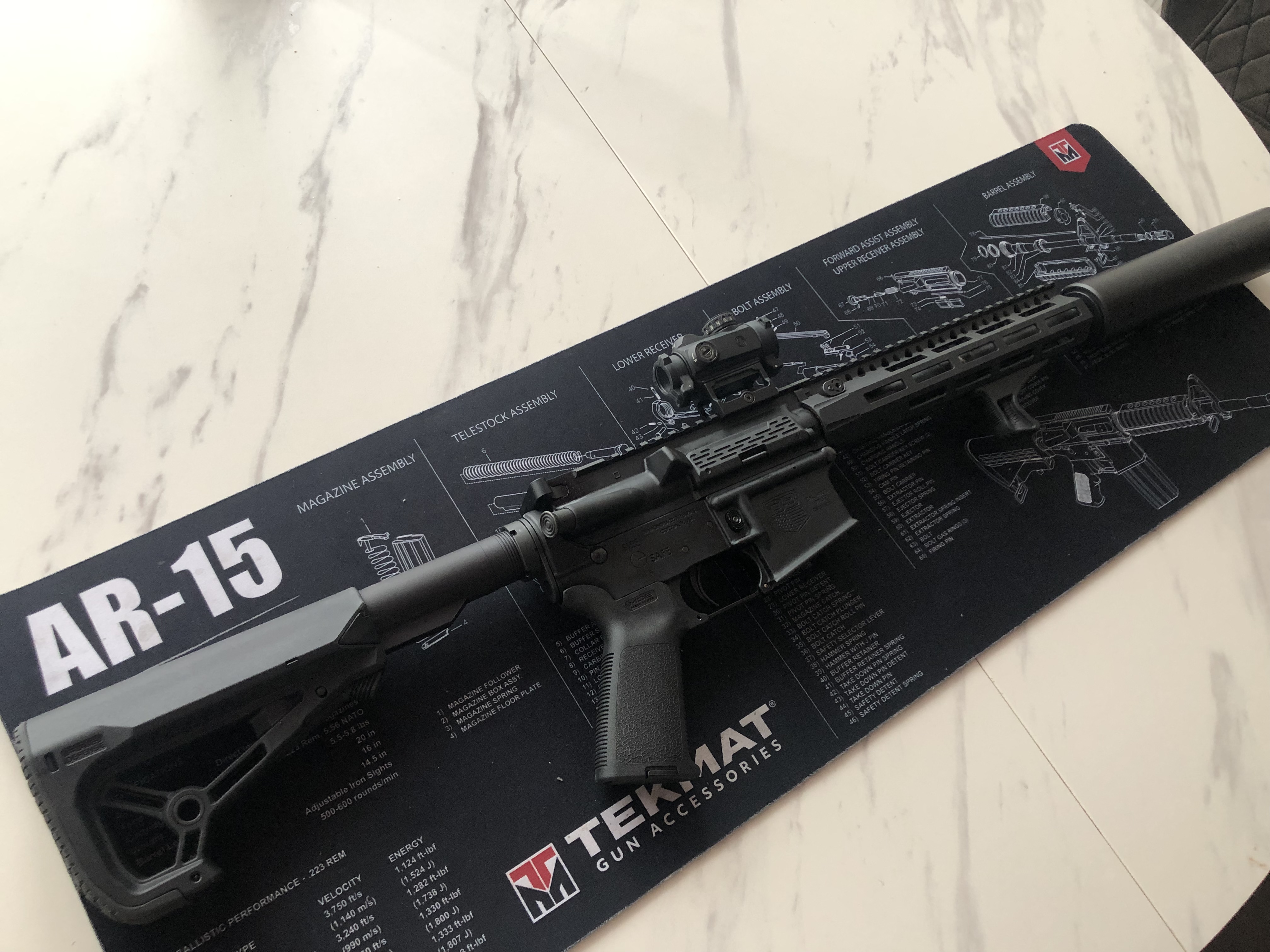

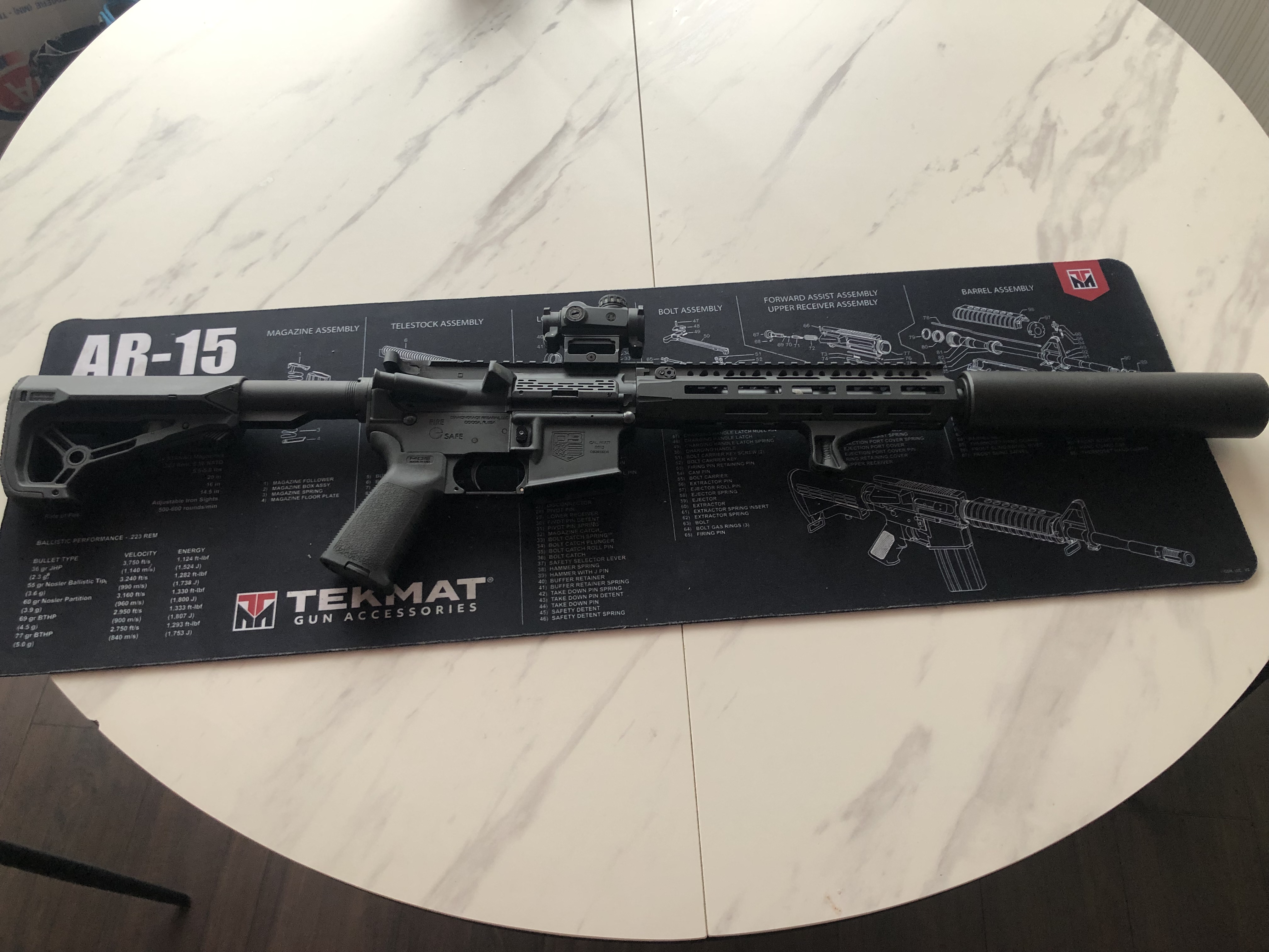

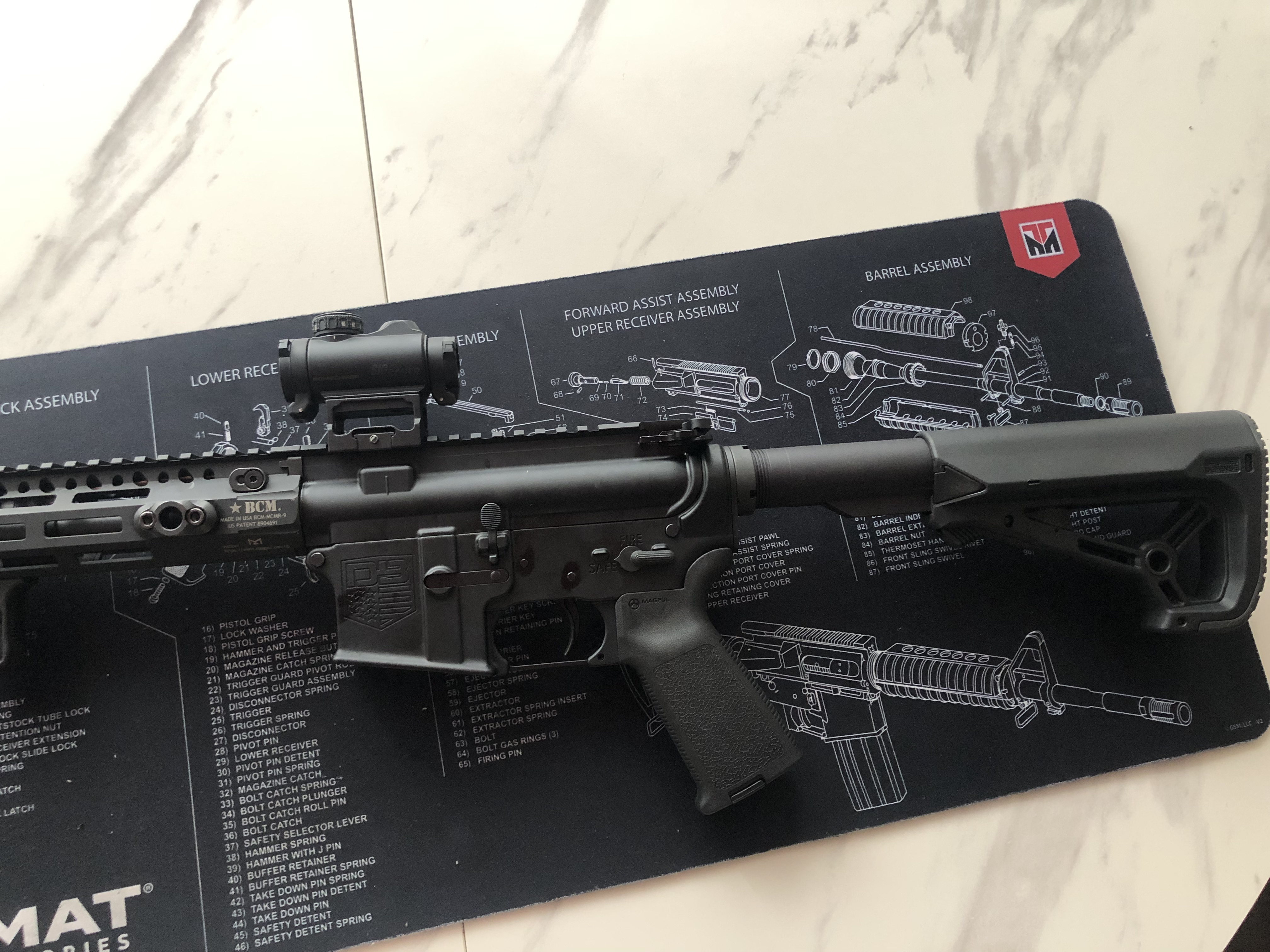

    Ось так виглядає.
    Щодо глушника -ні, не знімаю. Від глушника і при стрільбі "super" багато переваг. Я лишив рідний одіновстький газблок. Він - "tunable", тобто "такий, що налаштовується". Але після налаштування фіксується і можливості швидко змінти положення немає (на противагу "adjustable"). Причин для мене було декілька: поганий доступ до газблока у такій конфігураці (з довгою цівкою); теоретично максимальна зручність (якщо буде необхідність шкидко змінити sub на super, не буде потреби возитися з газблоком). Але головна причина - мені вдалося налаштувати надійну роботу для обох типів патронів. Як sub використовую Sellier & Bellot Subsonic FMJ 200 гр. та Hornady Subsonic Sub-X 190 гр.; як super - Hornady Black V-Max 110 гр. Спочатку налаштував систему під sub: заряджав в магазин по одному патрону та відкручував болт на 1/4 оберта, поки затвор не почав ставати на затворну затримку, потім додав ще 1/2 обрерта (для надійної роботи у забруднентому стані - я так собі подумав :D). З такими ж налаштуваннями спробував super. Все працює. На сьгодні настроіл sub - 250, super - 80. Жодної осічки. Використовую магазини magpul для 300blk. Важкі super з цими налаштуваннями (147 гр.) не працюють.
    Недолік такого варіанту: при стрільбі super система суттєво перегазована. У моєму випадку на надійність це поки не вплинуло, хоча настрліл ще невеликий. Це точно матиме негативний вплив на ресурс BCG (інтернет каже про зменшення на 20-40%). Але мене влаштовує. При ціні 80 грн. за шт, не думаю, що знайдеться багато охочих вистрілювати тисячі і тисяці патронів. Та й немає сенсу - по моїх відчуттях 300blk (особливо sub) відрізняється від 223 мінімально. Але, якщо у BCG великі пробіги на 223, раджу придбати окрему для аппера 300blk - у мене окрема BCG і руків'я зведення.

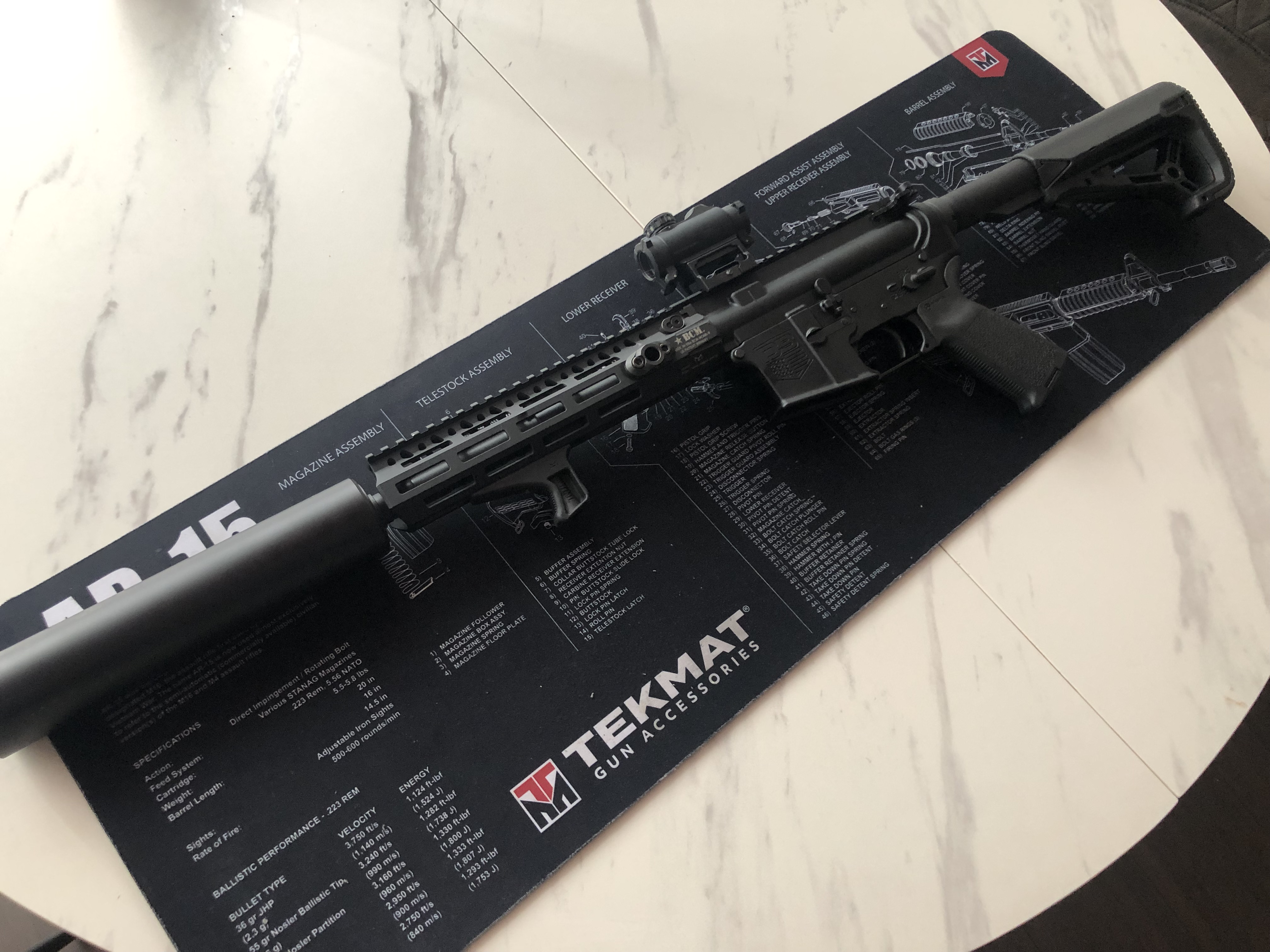

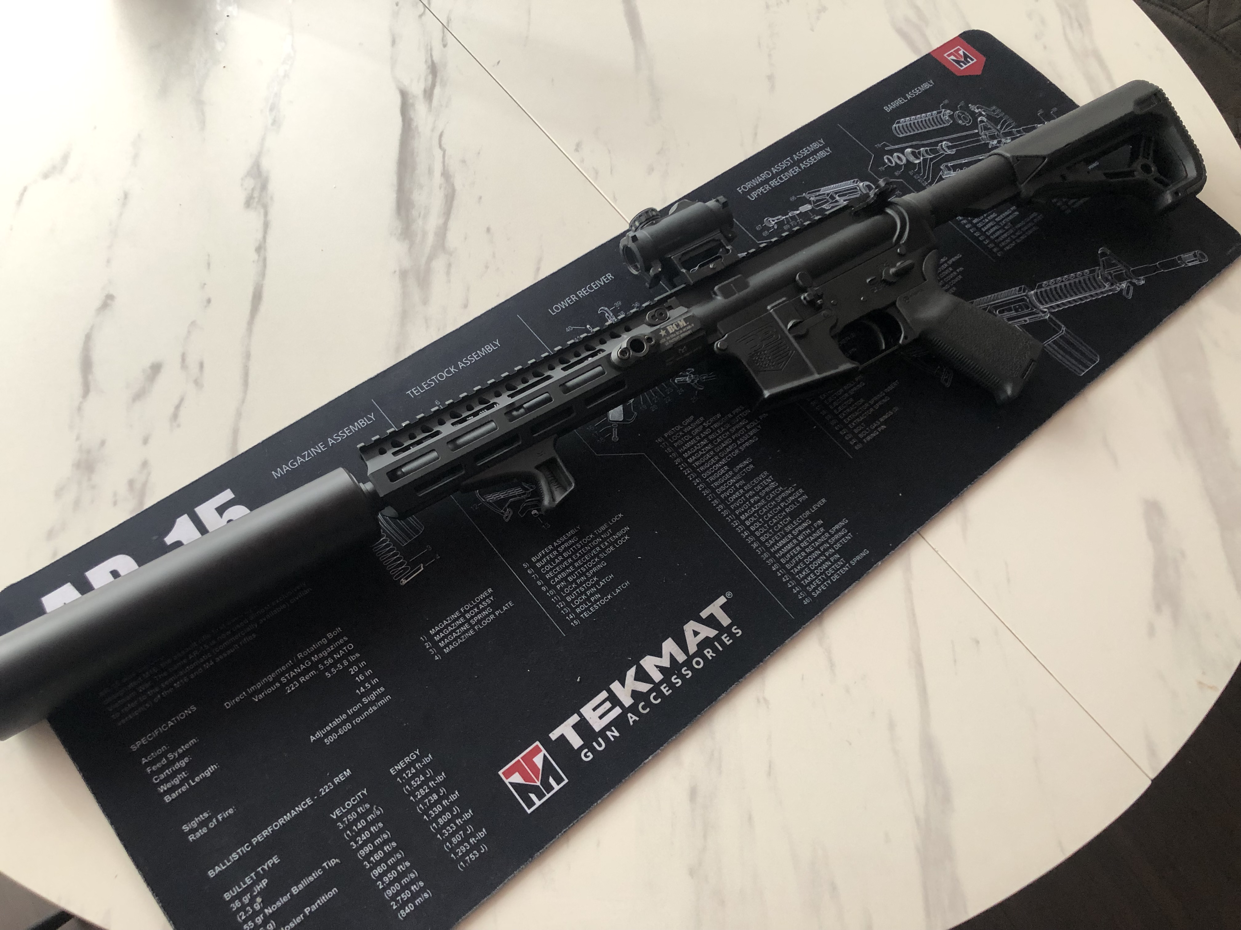

    Вітаю шановні!
    Все-таки здійснив я своє бажання(мрію) і зібрав гвинтівку в калібрі.300BLK.
    Для цього знадобилося:
    1. гвинтівка DB15 (16") .223REM -1шт
    2. ствол Dimondback (10") .300-1шт
    Ну і головне...
    Допомога співробітників СТВОЛу (за що їм велике спасибі, особливо Рустаму, можна сказати батькові цього карабіна:))
    Що ще знадобилося:
    1. Серце карабіна-газблок SuperLative SABO-DI-750SM
    2. трубка Strike Industries
    3. Цівка BCM 9"
    4. Глушник Тихон Vihor Tactical SL
    5. Приклад FAB GL Core S
    6. Упорна ручка BCM
    7. каліматор SIG Romeo MSR
    8. Магазіни Lancer .300BLK
    Сьогодні, незважаючи на бурю, поїхав на Купол. пристріляв (кайфанул)
    Але...
    Виявилося, що якщо на надзвуку налаштування газблока зайняло 5 хвилин для ідеальної роботи, то, на жаль, на дозвуку не зміг домогтися встановлення затвора на затримку (в обох режимах для цього газблока, хто в курсі як він працює).
    Хоча гільзу кидає ідеально на 3-3.30
    Патрон S&B 200гран
    Метри та фахівці!
    Закликаю у тему, порадьте що потрібно зробити? (Змінити патрон на більш важкий-не пропонувати, це буде вже зроблено)
    ну і фоточки, звичайно):beer:
