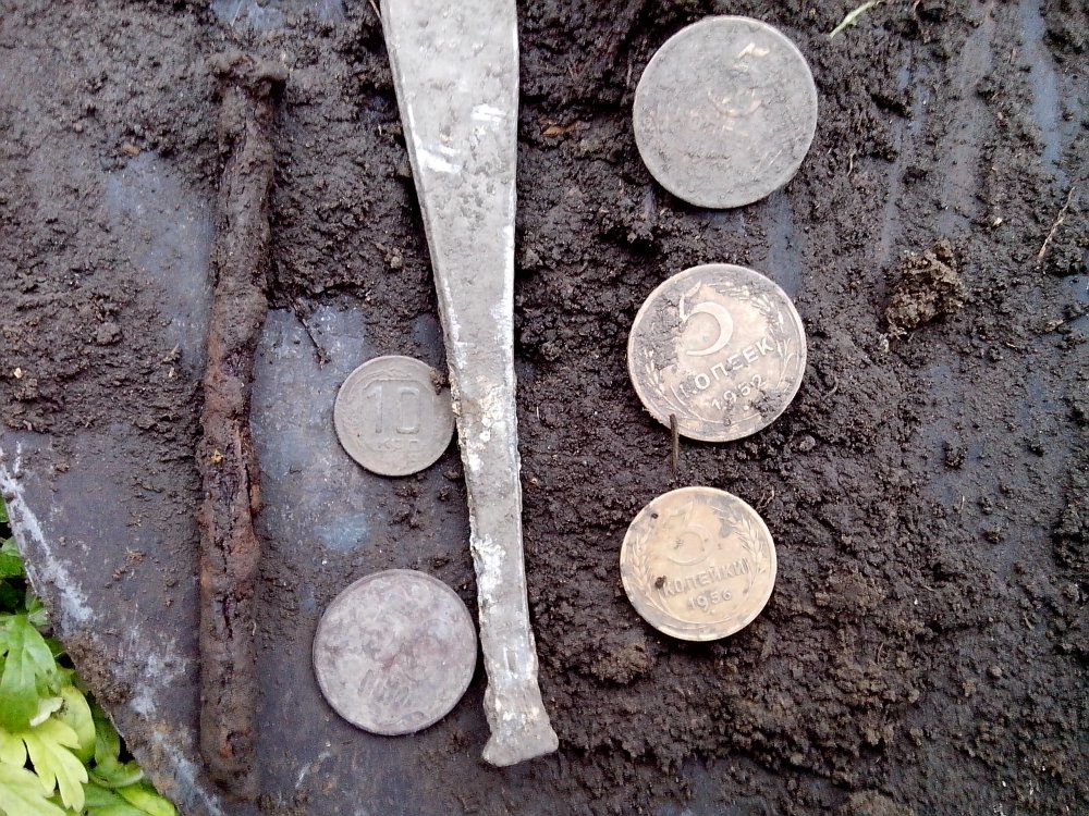

    Доброго времени суток.По поводу гвоздя...хожу с MX 100,уже 4 месяца,это мой первый МД и понятие приходило долго.Так вот, буквально вчера идя по следам другого копаря,не поленился и копнул спорный сигнал,немного пробивающий в цвет.Оказался гвоздь.После перепроверки вылезли 4 монеты советов,с глубины 10-12см.Не знаю из чего их делали,но сохранность отличная кроме 10 к (откисают).Чуть дальше на тропинке остатки ложки и 50к укр,в убитом состоянии.При всех своих недостатках мой "инвалид" радует на каждом копе какой нить безделушкой.
    P.S.Прибор не рекламирую,(их уже и не выпускают наверное),монеты в землю не втыкаю.Так что как то так.С ув.:)

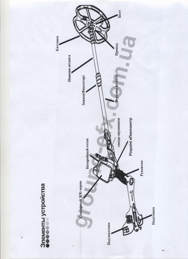

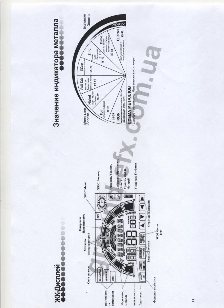

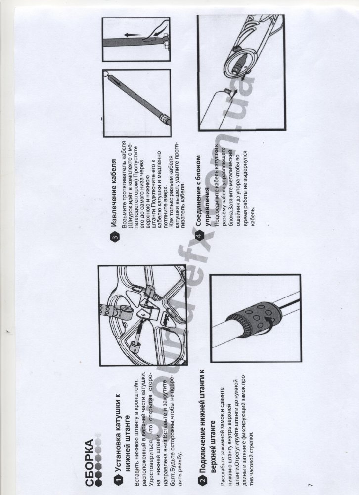

    По просьбам!
