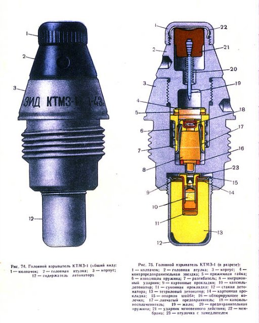

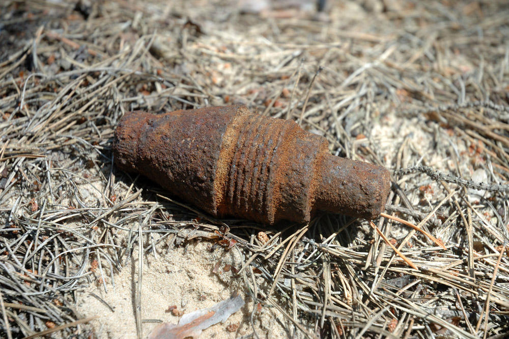

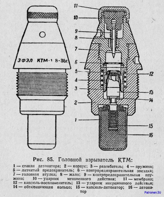

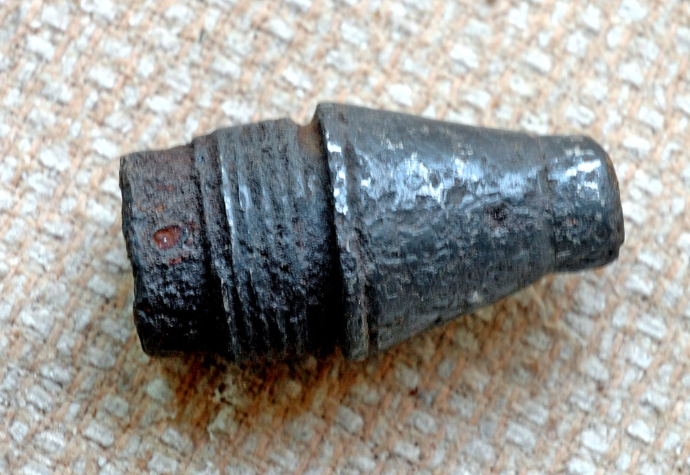

    Ребяты, хочу уточнить на всякий случай, кто есть кто.
    Если я правильно понимаю - это КТМ и в таком виде взрывоопастности он не представляет:
    А этот КТМ - другое дело. На мой взгляд "настоящий" и зарыт там где найден и поглубже.
    Стоит ли его выкапывать или пусть там и лежит?

    "или пусть там и лежит?"

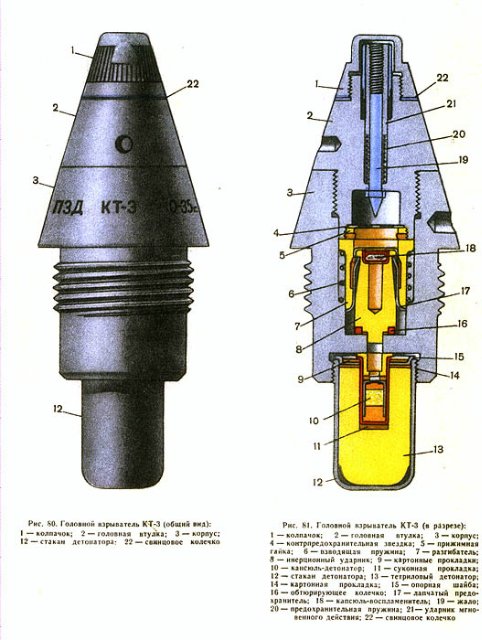

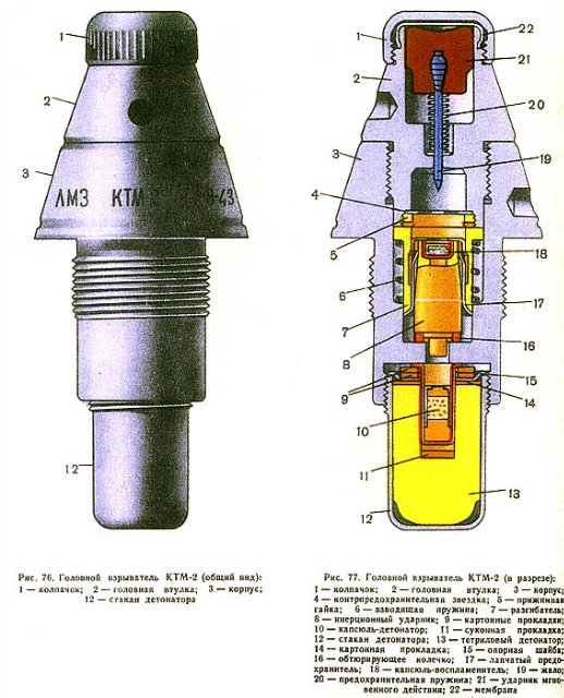

    Вот Вам схема, изучайте)
    Все вопросы отпадут.

    Схему я смотрел, но один товарищ высказал сомнение в том, что КТМ без стакана с ВВ безопасен.
    А он у меня выставлен в экспозиции музея. На всякий пожарный, решил уточнить, что бы не было ни каких сомнений на этот счёт.

    На схемах хорошо показан конструктив и содержание каки.

    Без стакана безопасен. Вся кака в стакане.

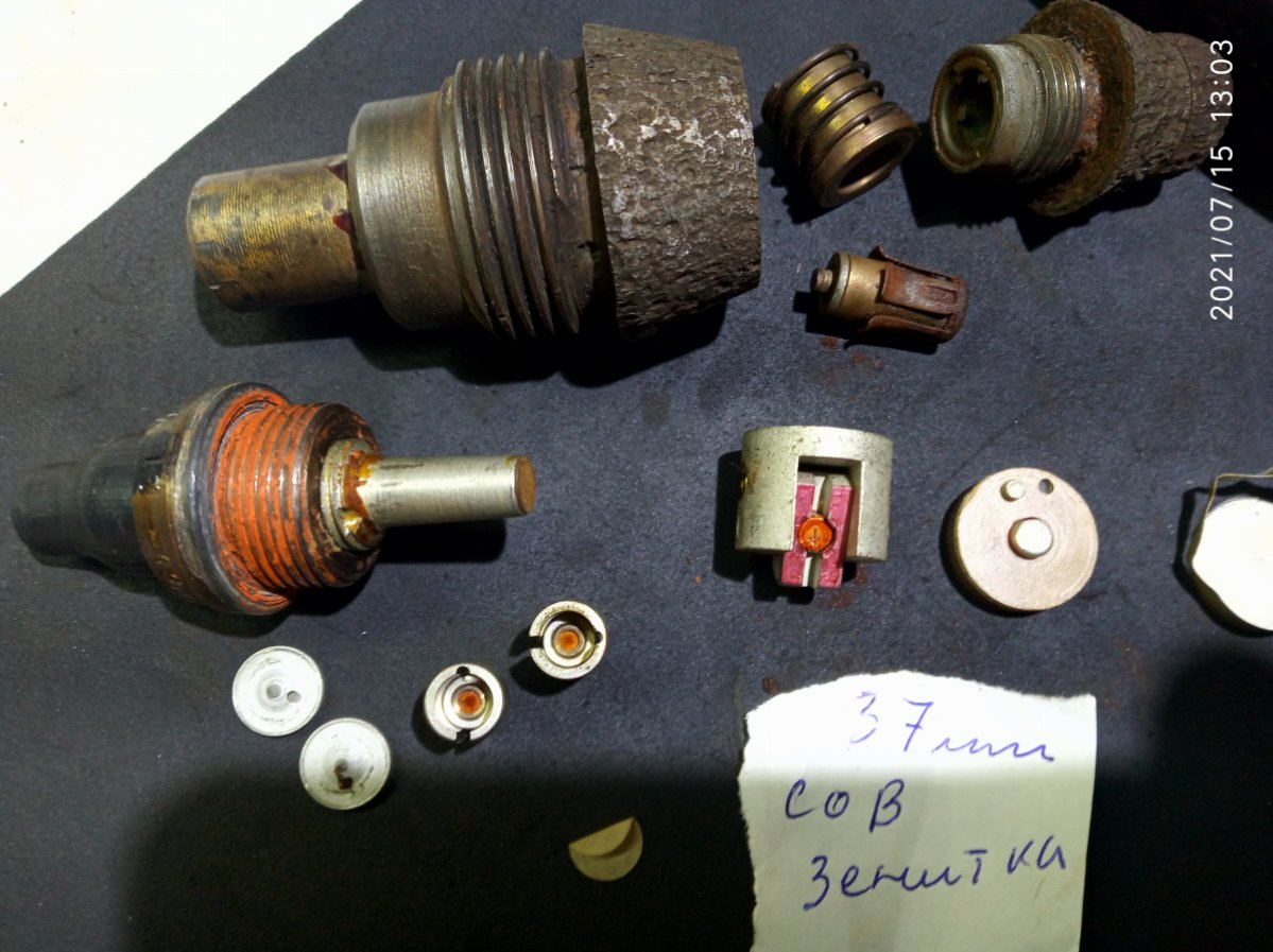

    Всем доброго дня. На рисунке под номером 18, нарисован капсуль воспламенитель. Лет тридцать назад, при полной разборке КТМа он сработал. Ощущения не забываемые. С уважением И.И.

    По мощности, как винтовочный капсуль..
    Хлопушка, но в случае ТС он истлел.

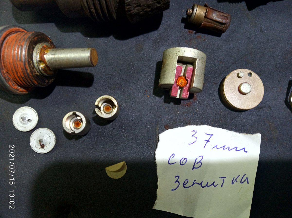

    По мощности сильнее. Истлел?? смотрите на вскидку КТМ, МД-5, 37мм сов. зенитка. Все копаное. IMG_20210715_130300.jpg IMG_20210715_130249.jpg

    Даже если сработает - вреда никакого. Его задача - дать сноп огня. Огневой импульс.
    От обычной петарды больше вреда.
    Главное, что бы КД не завелся.

    Обсуждаем КВ с КТМ, Остальные пример сохрана. Сработали все. Описывать здесь вычитаное с книг, и взятое из жизни две большие разницы. С уважением И.И.

    Возьмите капсуль Бердана, и попробуйте его деактивировать с помощью кнопки, и Вы поймете что он дает не только сноп огня, а и синие пальцы и очень плохое настроение. Кстати есть обычные петарды которые с легкостью лишат вас пальцев.
