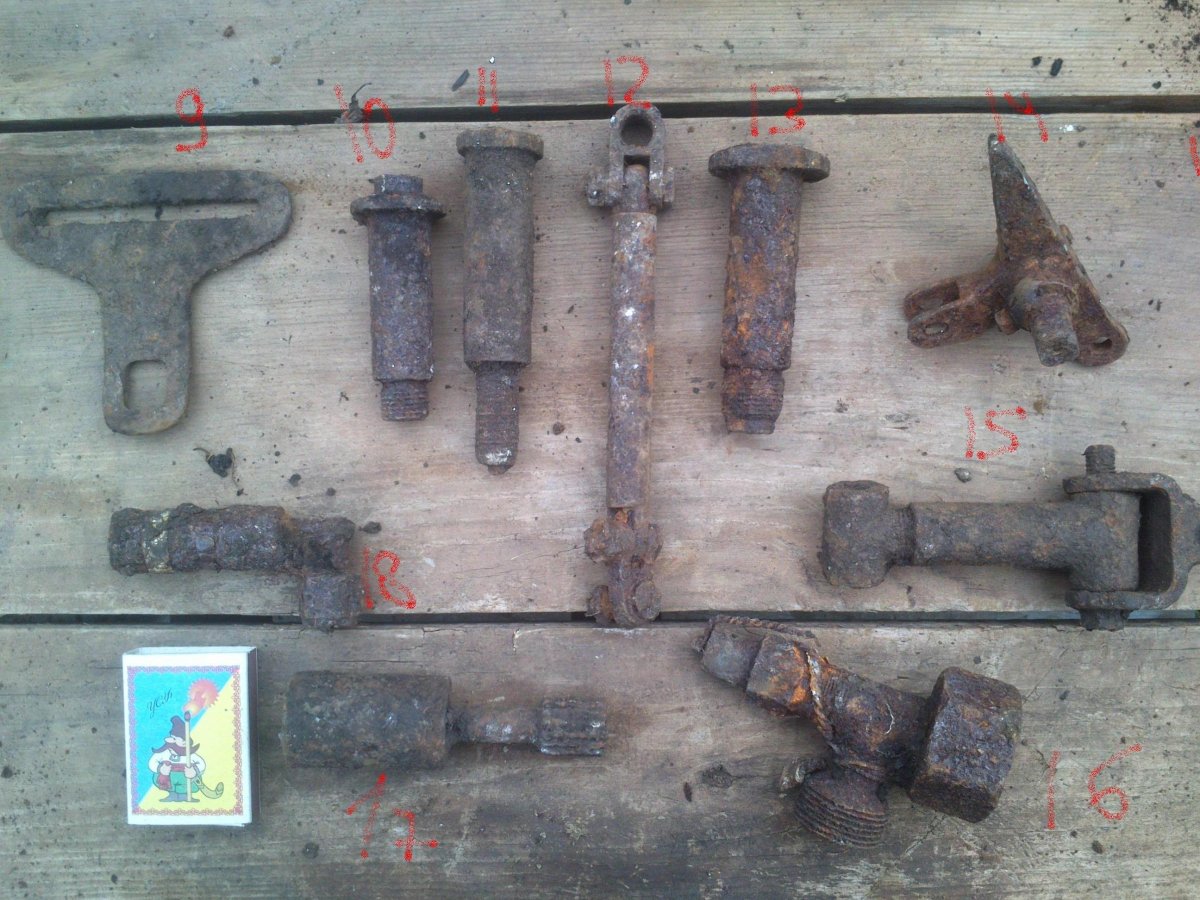

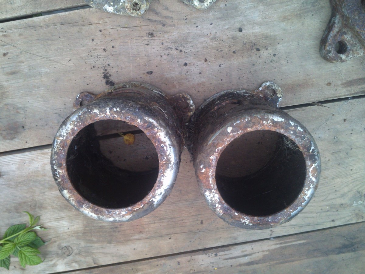

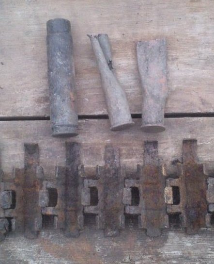

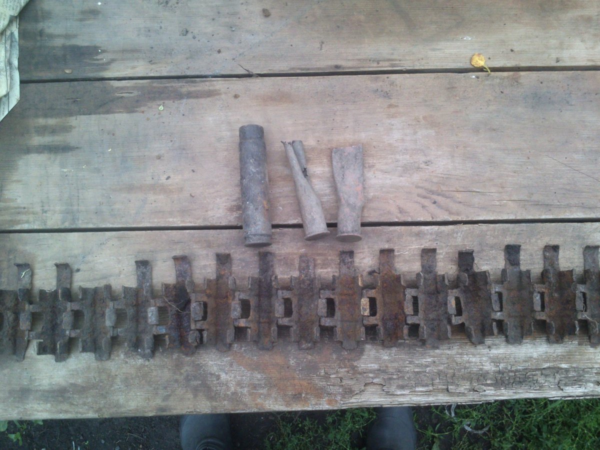

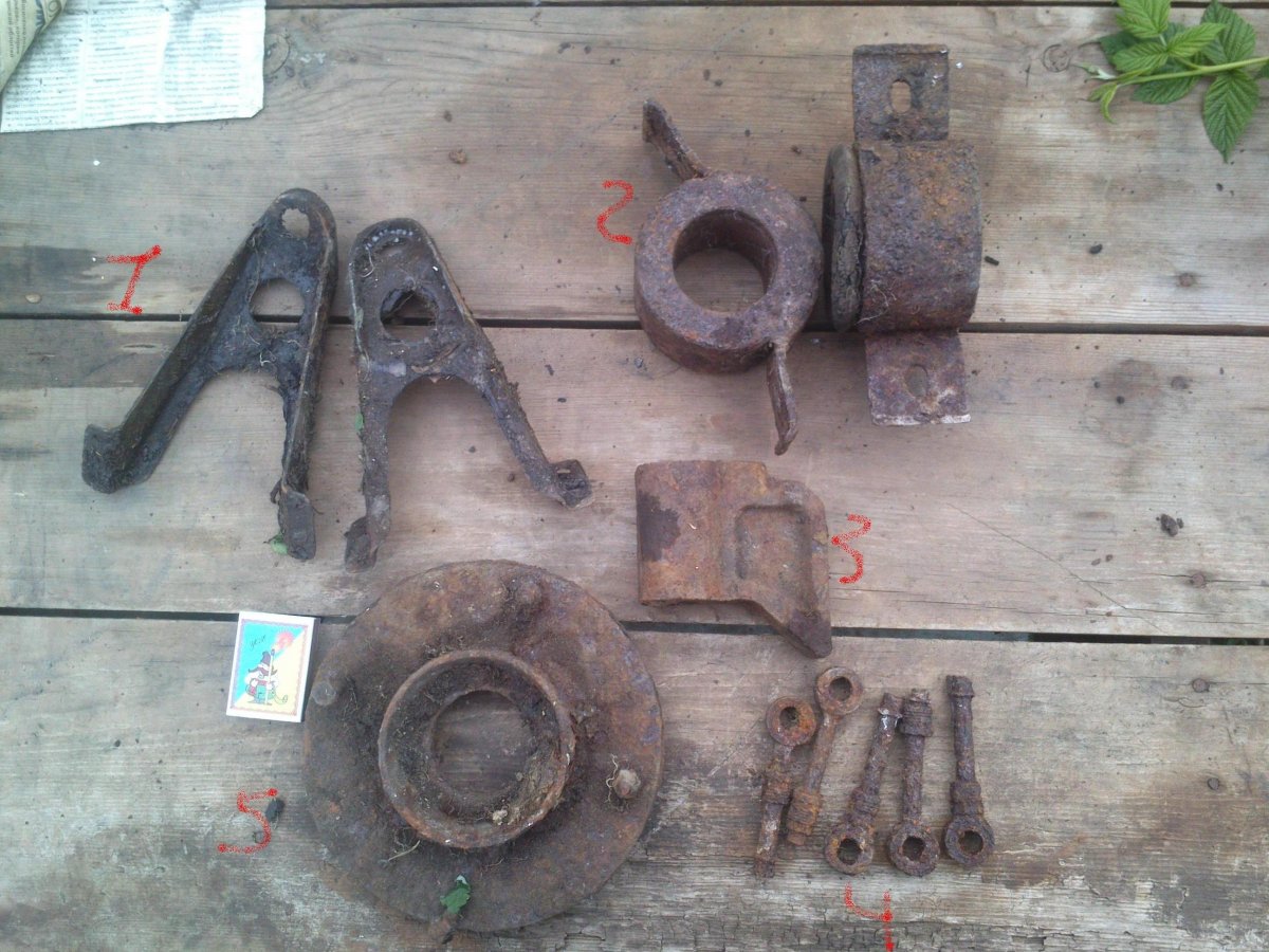

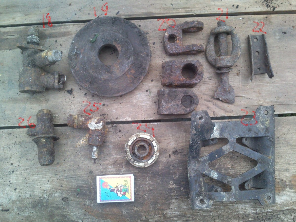

    Доброго времени суток всем!Копал сегодня на поле на котором во время войны был советский аэродром,послевойны использовали для "кукурузников".Наткнулся на маленькую свалку набиту всякими шлангами,резинками,крышками,много частей корпуса самолетов и т.д.Подскажите по железкам,может кто-то узнает что?Заранее спасибо!

    - Гильза от 23-мм советской авиапушки НС-23 или НР-23 (патроны идентичны)
    - Звенья от авиапушки НС-23
    - Две гильзы от 20-мм советской авиапушки ШВАК или Б-20 (патроны идентичны)

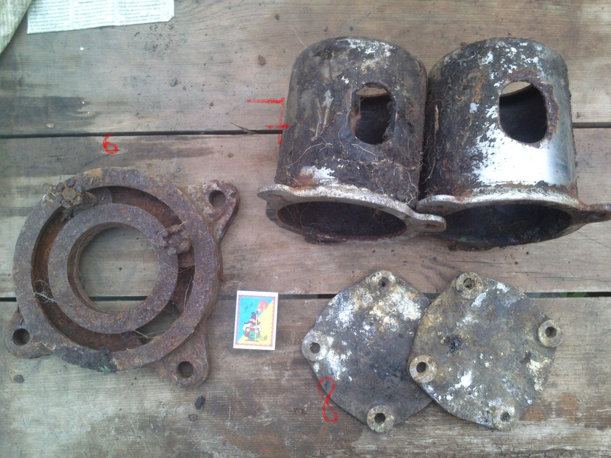

  3. PRAHNICH
    PRAHNICH Hauptmann
    20
    60
    2.153

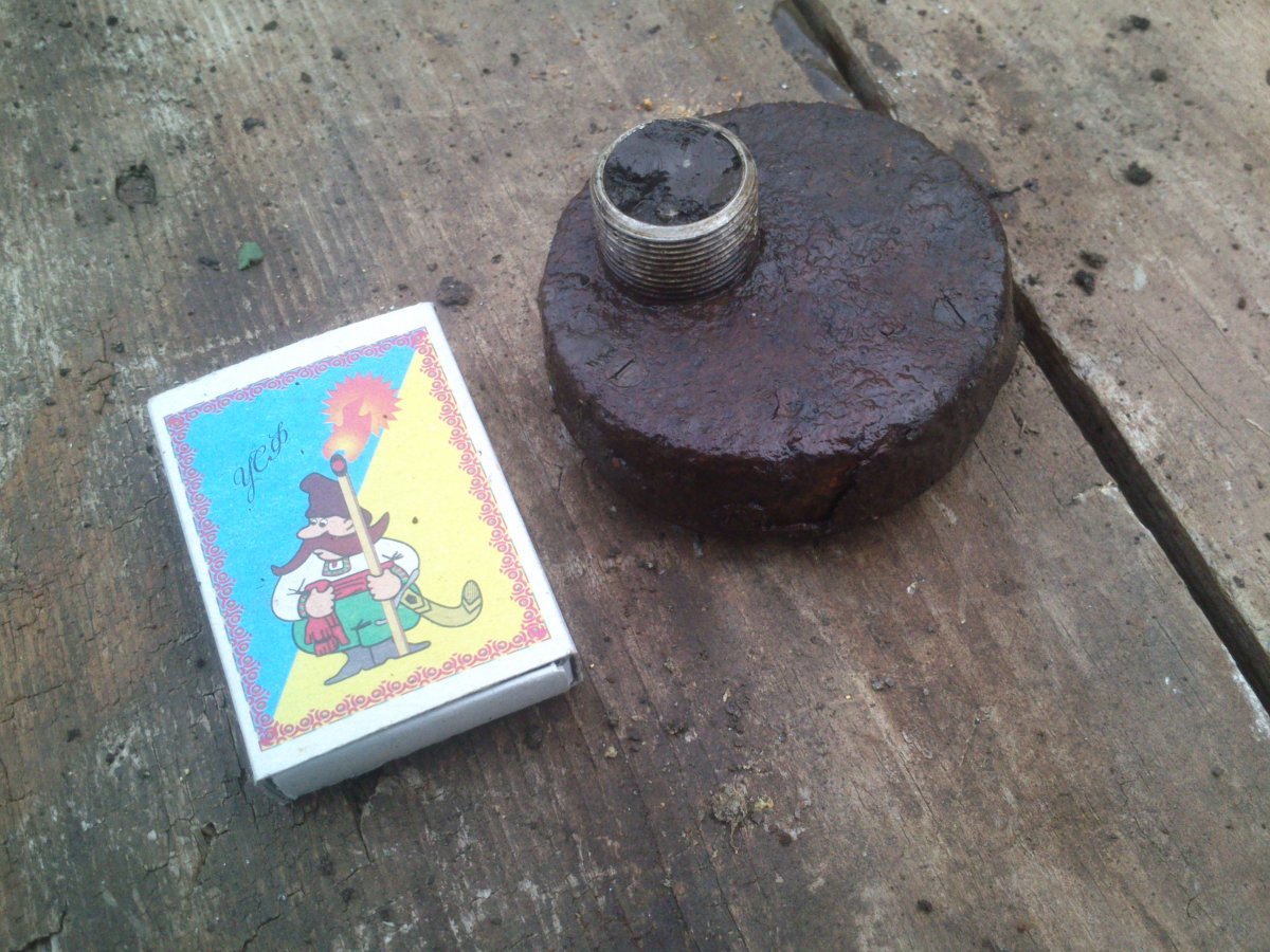

    № 6- основание тисков
    Полундра та Stalingraddd42 подобається це.

    Звенья НС-23 - очень сомнительно, может ВЯ..., у меня тоже подобные лежат - более подходящие по виду для НС-23, но до конца не разобрался, их там куча разновидностей.

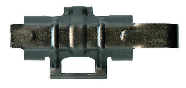

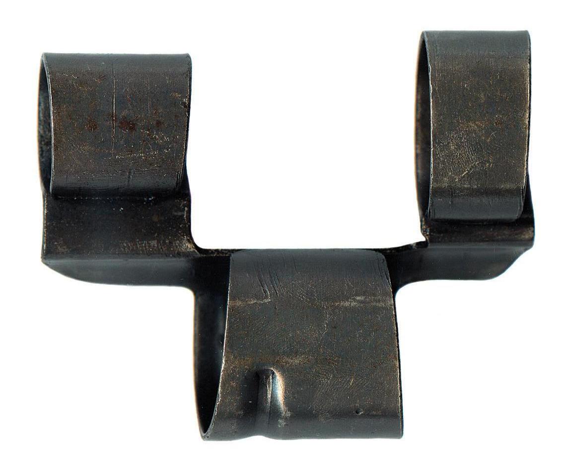

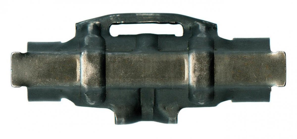

    Куча, на самом деле, не такая уж и большая, чтобы запутаться в 3-х звеньях.
    Вот звено НС-23 (как у ТС):
    Вот звено НР-23 (как у Вас):
    А вот ВЯ-23 (вообще никакого сходства с двумя предыдущими):
    MiXaNiK, LEXXX та Stalingraddd42 подобається це.
  7. _yurij_
    _yurij_ Stabsfeldwebel
    28
    35
    1.025
    Это наша с Вами переписка.
    Звенья ТС от НС-23, Ваши - от НР-23 и ЯкБ-12.7
  8. kobr
    kobr Stabsfeldwebel
    926
    Киев и рядом
    Полностью согласен, какраз на Вашу помощь и пытался дать ссылку, но она почему то не работает.

    2-демферные хомуты топливо- масло- проводов, ставились на двигатель во избежание вибрации и перетирания.
    4-тандерные наконечники с регулировкой натяжения тросов
    1-ножки от какого-то прибора илиприспособы
    6-не основание тисков, т.к. стоят крон гайки под шплинты, чето с самолета
    8-крышки-заглушки, могли стоять например на коробке приводов или других полостях с маслом
    7-части воздушных клапанов для стравливания воздуха
    18-поворотный штуцер гидросистемы управления отклоняемыми плоскостями (о как!)
    20,21-наконечники тяг
    22-кронштейн под клепку
    25,26-части датчиков
    24-подшипник
    9-пряжка пристяжного ремня
    tankis та sergeyk2 подобається це.
  10. Frostrunner
    Frostrunner Не спеши
    23
    2.986
    16-похоже на часть трубки пито
    17-съемный валик с какого-то агрегата, м.б. с масло или гидронасоса
    14-качалка системы управления
    12-тяга

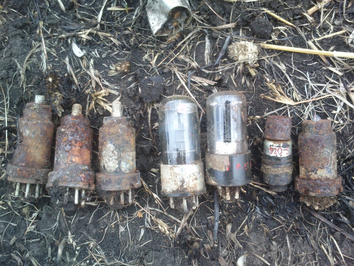

    лампы с торчащими пыптыками-осторожно, могут быть пиропатроны

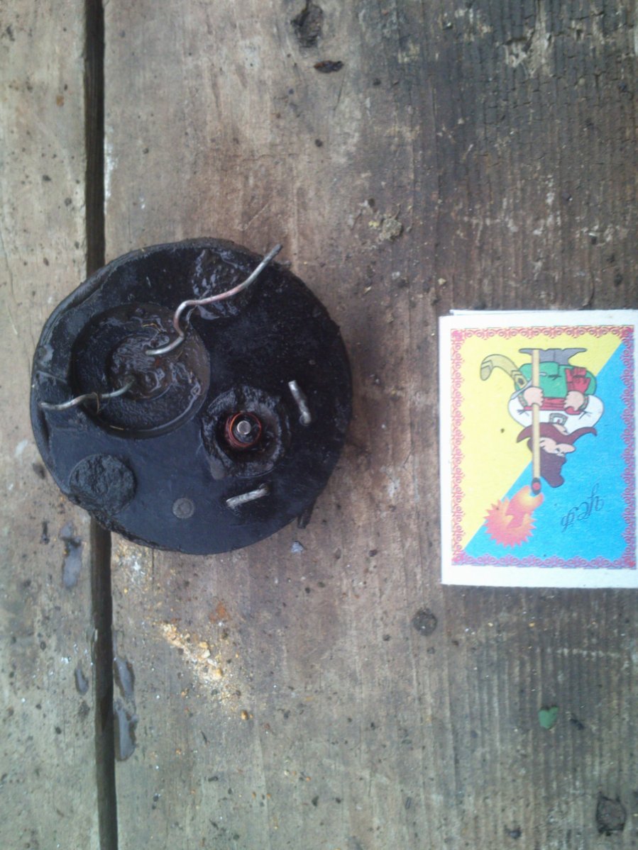

    деталь рядом со спичечным коробком-похоже на жопку какого-то кабинного прибора-вариометр, часы, тахометр и тд.
  11. Stalingraddd42
    Stalingraddd42 Oberfeldwebel
    230
    503
    1.751
    :eek::eek::eek::eek::eek: Камрад,благодарю за определение..давно не видел такого на рыбеo_OБольшое спасибо!!

  12. _gans_
    _gans_ Stabsgefreiter

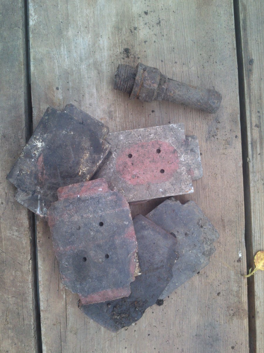

    192
    Всем привет! а что в восьмой кучке лежит?Там свеча и 5 деталей похожих на колодки? алюминий и красноватая масса- находил подобное недалеко от аэродрома. Кто может подсказать?
