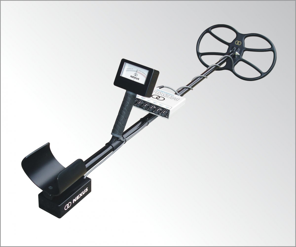

    Доброго всем времени суток!Один мой знакомый увлекается изготовлением МД и разнообразных датчиков к ним.И озадачился он созданием себе(и мне соответственно)датчика как у малоизвестного Болгарского прибора по фамилии Nexus ;) (на фото ниже),да вот беда-корпусов такой формы практически никто не делает(за небольшим исключением,о нем позже...).Вроде бы все "гуру" МДстроения согласны што датчик такой формы,несмотря на некоторую неудобность в эксплуатации и малую ширину захвата будет самым глубоким,но вот не делают,и все тут...
    Вопрос в том,будет ли востребован такой корпус,есть ли смысл озадачивать людей занимающихся вакуумной формовкой?

    Квадратные RX TX не дадут большую площадь захвата при сохранении глубины? Или это не выполнимо, почему именно круг?

    дело не в площади захвата,у описанных выше она какраз небольшая,дело в изготовлении специфического датчика,для выбивания средне и сильнозамусоренных мест после ВСЕХ приборов.
    ИМХО в наше время это очень актуально-нет?

    еще плюс-улутшается дискрим(по сравнении со "класической" формой обмоток)

    krei130 конечно датчик интересен, я еще хотел взять пару корпусов когда Арсенал выложил на md4u первый раз. Но не нужно его прям идеализировать до какого то "сверх датчика" что бы прям "в ноль после всех приборов". Да благодаря такой форме с ним можно работать на мусорке, да обмотки круглые(работают без потерь) и зоны инверсии практически не проявляются , но кольцо все равно в плане селективности будет чуть лучше, да будет глубже кольца с аналогичной шириной захвата.
    По поводу "сверх глубины",так с бабочкой или DD можно достичь и по глубже в грунте , благодаря тем же зонам инверсии которые вычитают часть сигнала грунта.

    Arch благодарю што откликнулись,мнение таких спецов по датчикам меня и интересует в первую очередь:beer:
    ни в коем разе не пытался его идеализировать,просто очень хотелось бы иметь его в своем арсенале,а изготовление датчика за реальные деньги возможно если будет спрос на такой тип корпусов,почему и начал эту тему.
    пс.никому не навязываю свое мнение,но поиск с кольцом терпеть ненавижу,потому и ищу альтернативу.
    псс.но согласитесь,што снайперка получится очень интересная?;)

    GARRETT 250 ориентировочно корпус планируется как у ув. Арсенала.Второе фото выложил просто как иллюстрацию к форме датчика.
