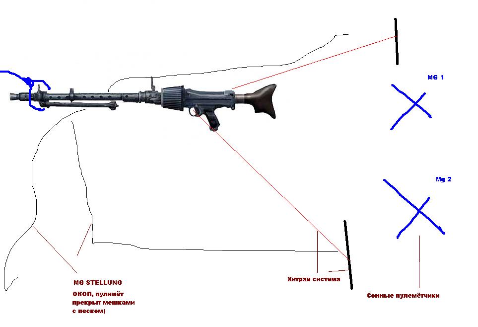

    1. Возьмём немецкие пулемёты МГ 34 и МГ 42 они в дзоте поставлены на лафет (в долговременной обороне на стацонарной МГ позиции в обезательном порядке) - как его выдернуть за ствол в месте с лафетом ??? + мешки с песком + маскеровка ???
    2. Если поставить на сошки и в бить в землью тоже без шума и пыли немецкий пулемёт не украдёш....
    3.вот схема по вашему источнику (см. Вложение) тапорно сделано - даже при таком раскладе как показено без шумно справится с МГ расчётом трудно....??? легче гранатой или снайпером или ПТРС-ом....
    4. МГ точки москеровались, и наночь менялись...
    5. Подходы к МГ точки зашишяли колючкой, миное полле + упровляемое, ракетницы и ракеты на разтяжке......
    6. Позиции охрняли патрули, сикреты....
    По этому очень интересен источник....немецкий он или нет ???:beer:
    Пулемёт для стрелковой роты это всё особенно в бою.....
    С уважением...
    П.С. У ТС в первом посте первое предложение про минную зашиту сказено....:beer:

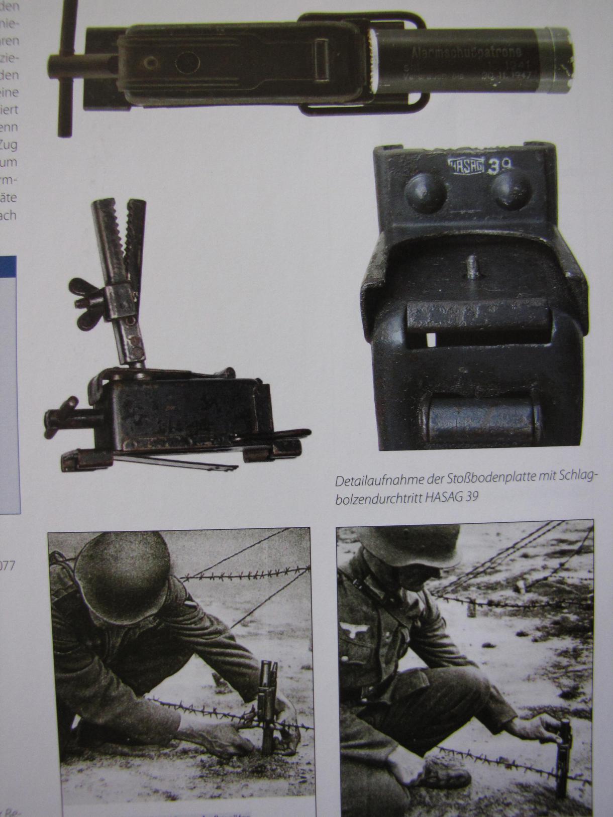

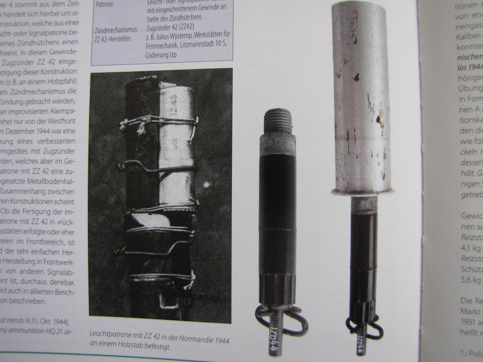

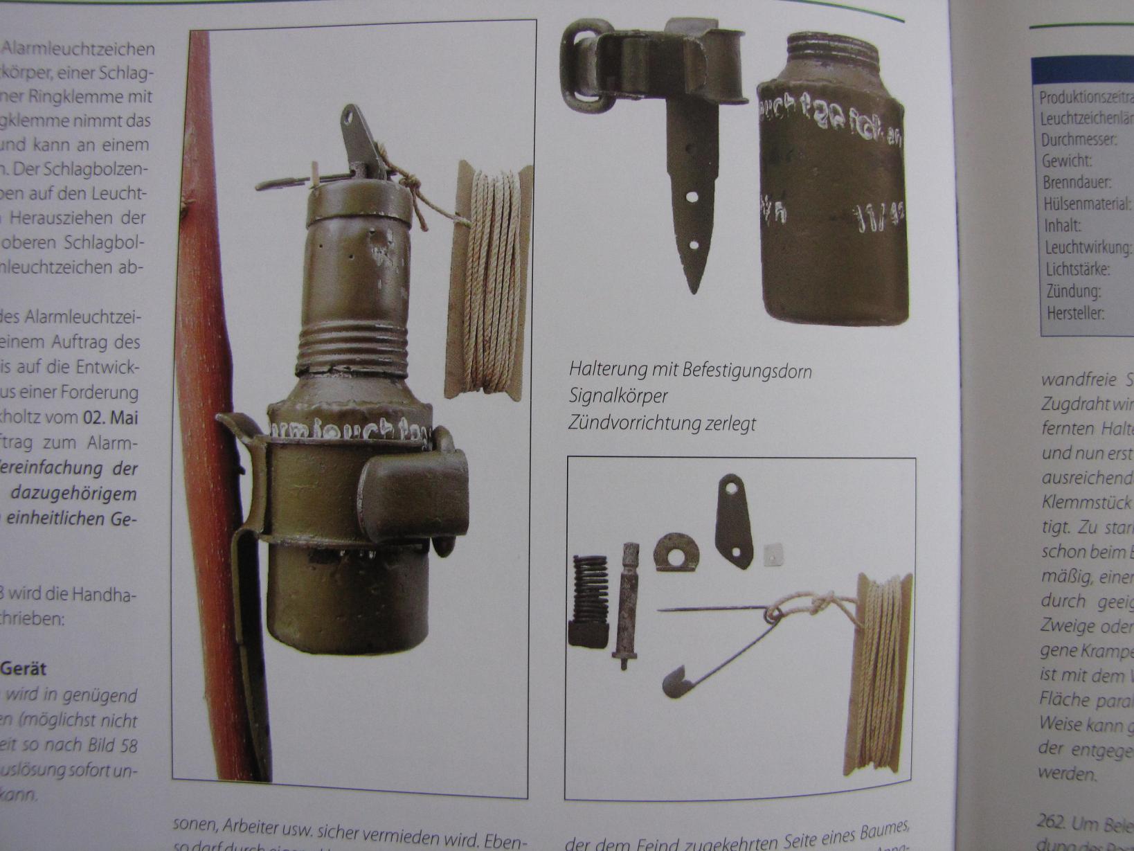

    Маленький вопрос Это опубликованные мемуары или историческое иследование историка или журналиста или инфа с сайта ??? Чистое любопытсво...
    Оборона или охронение с использование ячейик, лисьих нор (Schützenloch, Schützenmulde)... да так легче красноармейцам добратся до расчёта или пройти через позиции особенно если уставшие и плохая погода....
    Вот только есть нюансы.... находясь в охронении оружие заряжено но поставлено на предохронитель (увы такое обезательное правило даже на передовой), дальше, на курок МГ 42 (трофейный ДП) можно привизать две верёвки или одну верёвку с петлей а вот как быть с МГ 34 на его курок непревяжиш надо делать растяжку что уже само посибе неудобно и мешает в случии экстренной стрельбы + переключатель огня как быть с ним ???....
    Притом с расчётом даже без дёргивания за пулимёт можно справится - расчёт заснул и реж сколько хочеш без шума без пыли.... дергать риск поднять шум особенно в тихом глухом месте...
    Судя именно по первому посту этой темы а также по немецком тексту то речь вероятнее всего идёт именно о свето-шумовой (изпользуя Alarmschusspatroneб Signalkörper) и минной зашиты подходов к позициям по принцыпу растяжек и ловушек + что то на подобие системы дёрганья за верёвочку к которой привязан колокольчик у соседей...
    См. вложение системы зашиты позицый....
    П.С. на войне всякое бывает но верёвка за курок точно гемор и мешает....
