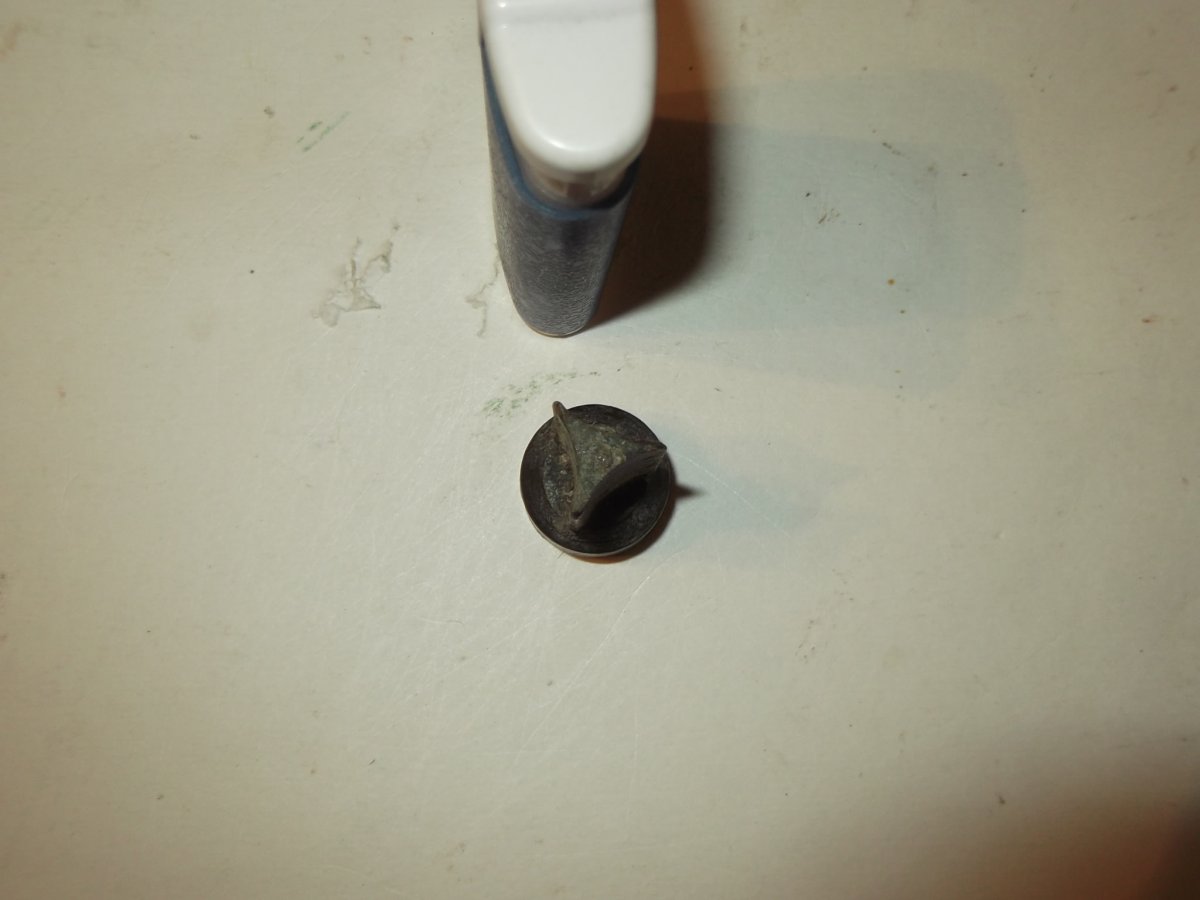

    Прошу помощи, может кто то что то подобное видел ,где применялась или ставилась принимаются любые соображения по детали заранние всем спасибо за просмотр и коменты

    у меня подобная штука в скважине в обратном клапане стояла (только большего размера)

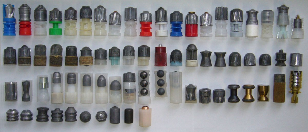

    Ружейная пуля.

    3 й ряд крайняя

    Идея с клапаном как-то ближе.
    Из чего это сделано?

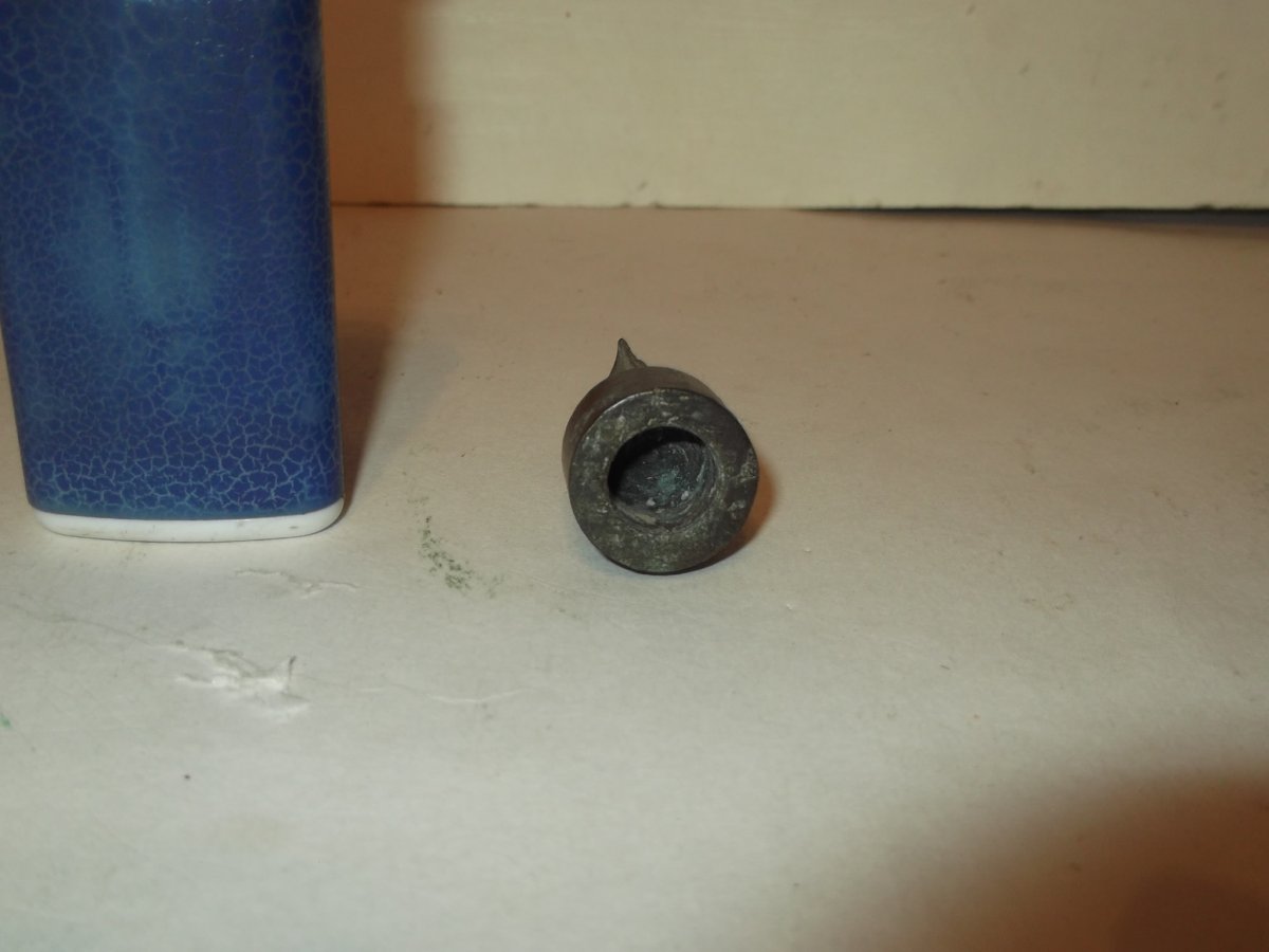

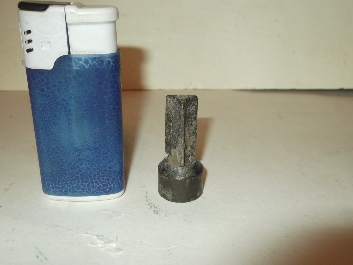

    по идее внутрь отверстия вставляется уплотнительная прокладка (резина), и получается клапан. Сверху треугольное направляющее что-бы клапан не проворачивался при работе. имхо.

    Именно так. Ну и по диаметру померить. Клапана редко калибрам соответствуют.

    метал латунь наружний диаметр 18 мм

    Мерить лучше штангелем - 12К - 18.5мм
    Но в пулю уже не верю.
    Латунь - слишком сложная деталь, как свинец не отлить.

    3й ряд крайняя - это пуля Совестра. Там оперение четырёхлепестковое с тонкого пластика. Ни чего общего.

    Клапан.На лепестковую часть одевается пружина.

    Посадочного места нет под пружину ,а метал латунь ,но внутри есть еще проточка по кругу под что то ,измерял линейкой,больше всего что 18.5 мм

    Лепестковая часть вставляется в направляющее отверстие. Лепестки нужны для центровки клапана и свободного прохода воздуха или жидкости. В это же отверстие с обратной стороны подается давление. Конус на диаметре является рабочей поверхностью клапана. В отверстие возможно вставляется пружина, но не обязательно. Такие клапана обычно работают в вертикальном положении лепестками вниз.
