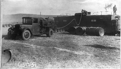

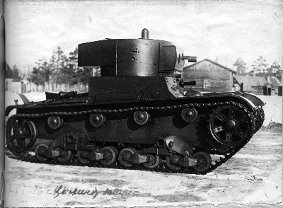

    ..А что с хим. танками???Еакова их судьба?? :
    Просто и лаконично написано, будет химвойна химтанки будут работать на смеси стойких ОВ, не будет значит заправим огнесмесью.

    Для этого они имели, в не зависимости от названия соответствующую технику, разливочные цистерны на машинах. Хочешь ОВ в них вози и разливай в снаряды, ВАП-ы, бомбы, хочешь дегазационный р-р вози и дегазируй технику. На автомашинах БХМ-1 , БХМ-4,9БХМО тоже оборудование двойного назначения, залил в цистерну ОВ и заражай распылением местность, залил дегазационный р-р, распыляй и дегазируй местность.
