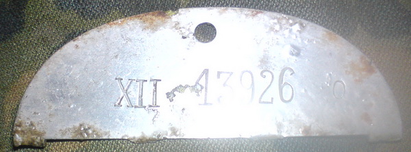

    XII 13926 O
    Очередная загадка (по крайней мере для меня)
    Камраду в руки попала половинка жетона с такими вот непонятными шифровками.Всё в одну строчку.O-гр.крови.
    Окажите помощь в расшифровке.
    Будет у меня в руках,сделаю фото.

      1950 грн.
  3. 12345
    12345 Stabsfeldwebel
    2.563
    Департамент вербовки рекрутов ХII-го военного округа.
    13926- личный номер хозяина жетона.
    12 военный округ- Висбаден.
    Жетон призывника.

  4. Bo.Br.
    Bo.Br. Stabsgefreiter
    759
    Оккусси-Амбено
    Спасибо огромное.Оперативно :smile_12:
    А если можно - 12й округ это где?

  17. Bo.Br.
    759
    Оккусси-Амбено
    Обещанное фото.
    Фотка не гут,но другой уже не будет
