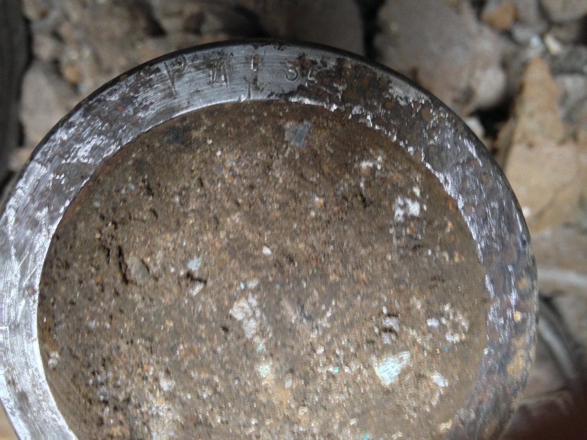

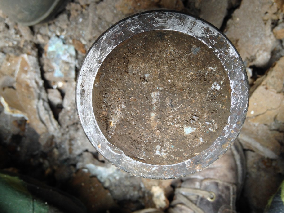

  16. Так это даже замечательно, что имеется шильдик навесного оборудования. С большой долей вероятности мотор М-105ПА или М-105РА. Последние с июля 1941 года устанавливались на серийные бомбардировщики Пе-2.
    И это я выяснил по типу карбюратора.
    кощей 2, Flash4321 та Николаша подобається це.

    По мотору М- 105ПА и М-105ПФ Имеют следующую систему нумерации. Шестизначный номер, где первые три цифры- год, квартал и тип двигателя, остальные три- номер мотора в серии
    номер дублировался на каждом поршне, на донышке, также номер обязательно дублируется на стопорном аллюминиевом кольце, которое находится прямо под основой шестерней на коленвале

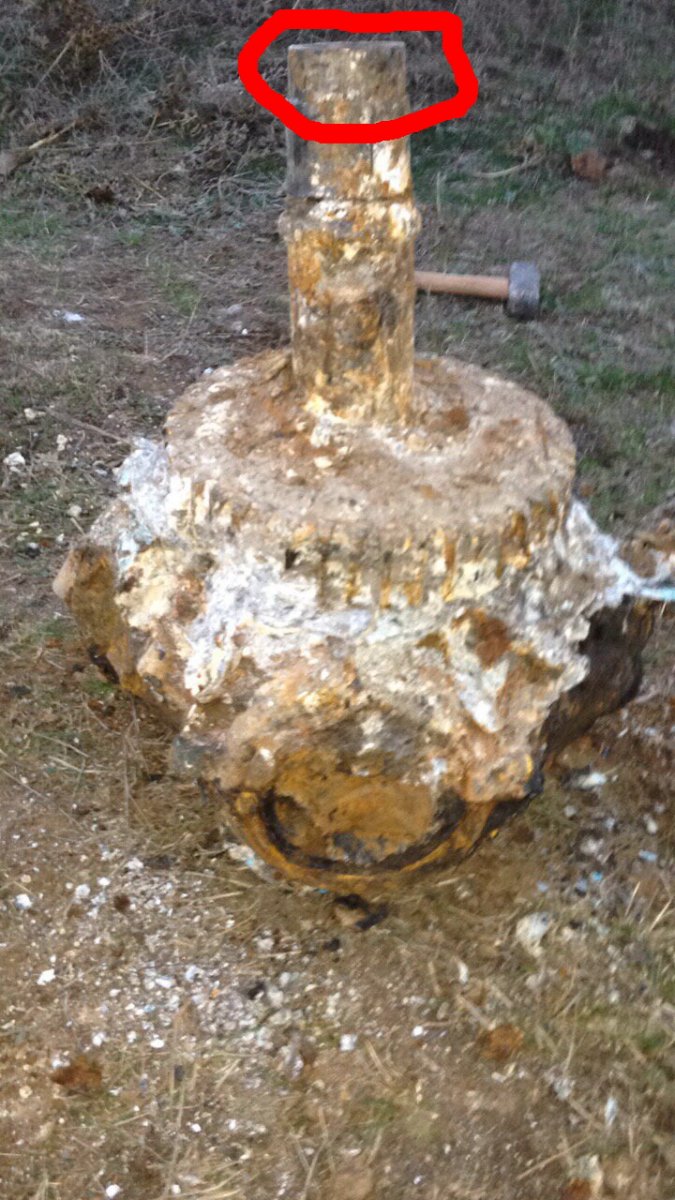

    Значитса так... Как версия-упал/разбился, весь-не весь, что-то спиздили раньше, что-то позже...Крыло с двигателем упало здесь, все остальное еще где-то... Имеем в этой яме фрагменты рассыпух-лент от ШКАСа, ШВАКа и УБ,такая комбинация вооружения встречается у Пе-2? - Встречается.Модификация Пе-2МВ. Ставим плюсик. Двигатель, хоть и фрагментарно разрушен, но похож на М-105 Р/РА. Ставим еще один плюсик в пользу Пе-2. В наличии вот такая запчасть, типа для запуска движка, с посторонней помощью. pe-2-pilot-kabin222.jpg Плюсик. Есть несколько фрагментов дюральки очень веселого "голубого" цвета. 756480_original.jpg Вот такого, как на брюхе.-Плюсик. Есть рассказы местных о сбитом/ упавшем/шедшем на таран Пе-2? - Есть. Кстати, были так же разговоры, что летчиков, или то, что от них осталось похоронили таки, где-то в Чаплынке в то же время.Не факт что нашли и похоронили целиком-отсюда и фрагменты костей.
    Ладно, пусть это все домыслы.Понятно , что хочется видеть , то , что рисует воспаленное воображение... Но есть фрагмент двигателя с четко сохранившимися цилиндрами, коленвалом и шатунами. Ото там и надо смотреть-искать номер. Всего-то делов. Без гадания на кофейной гуще. Николя-стопорного кольца там не будет. Оте шильдики, шо от дяди с собачкой - это не с двигателя, как такового. Вот от такого устройства, не знаю, что это. Мож и вправду карбюратор...

    Еще.Вот на этом валу 2017-10-29 15.29.57.jpg 2017-10-29 16.35.47-1.jpg были вот такие буквицы. Мы с начала прочитали, как "РД..бла-бла-бла..." А возможно "РА" и впереди просто сгинула надпись М-105? 2017-10-29 14.40.15.jpg 2017-10-29 14.40.27.jpg 2017-10-29 14.40.44.jpg
