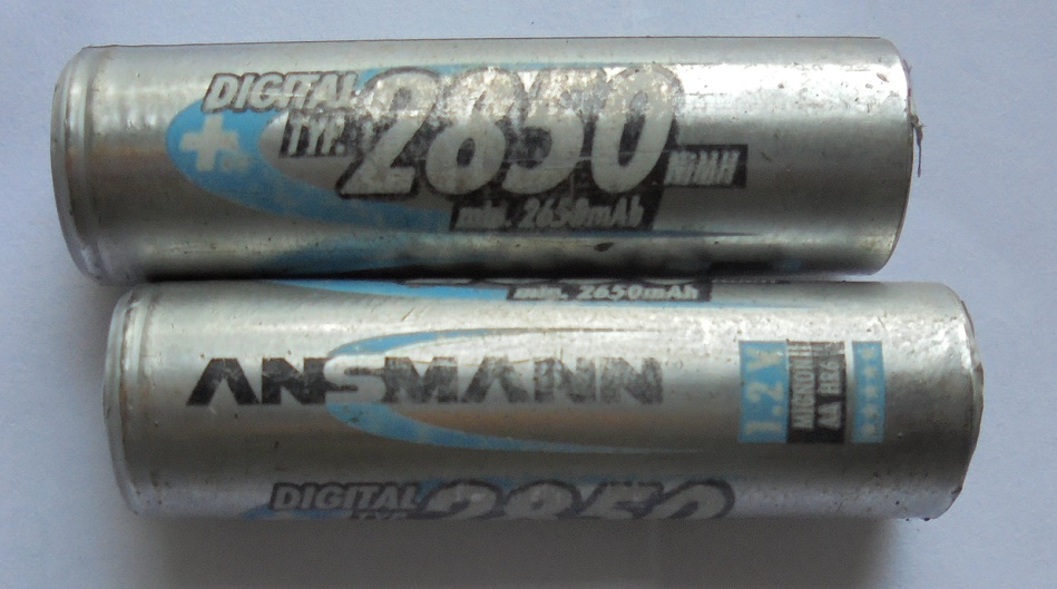

    Брал разные батарейки на моих МД это пол дня . Потом купил два комплекта 16 штук аккумуляторов 2850 мА четыре года пашут . Комплекта даже сейчас на два полных дня хватает . ( 7272 МФТ, Минелаб SE )

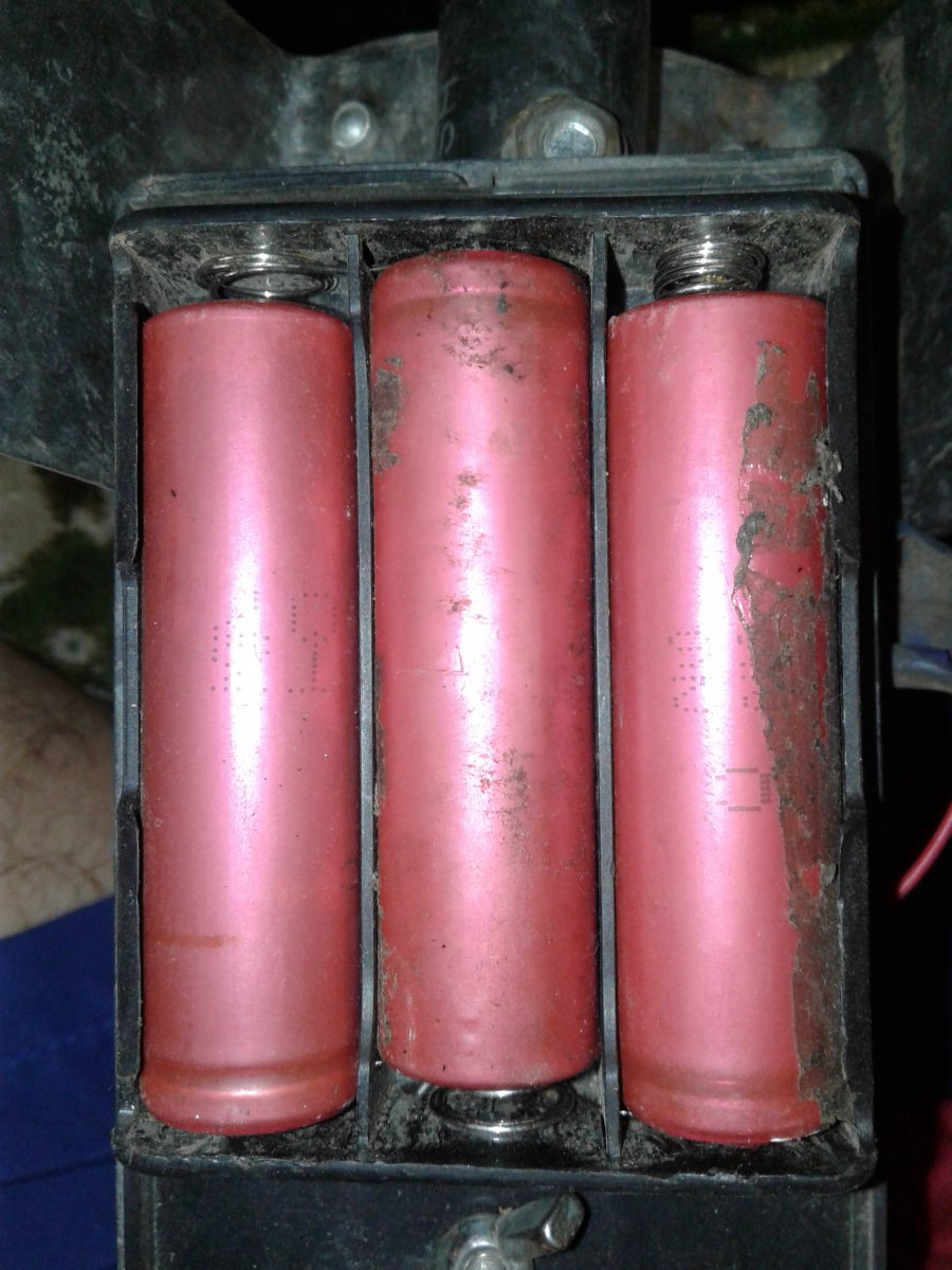

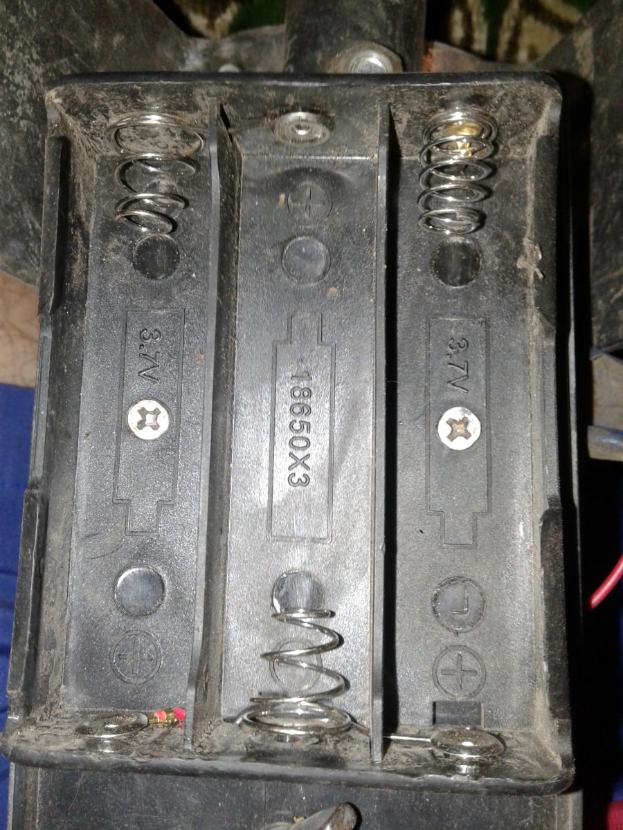

    купил тут же на райберте литий-ионные Sanyo б/у 2100 mAm, поставил три штуки и забыл. Раньше тоже по восемь батарейек покупал...тоска. Сделаю фото, скину.

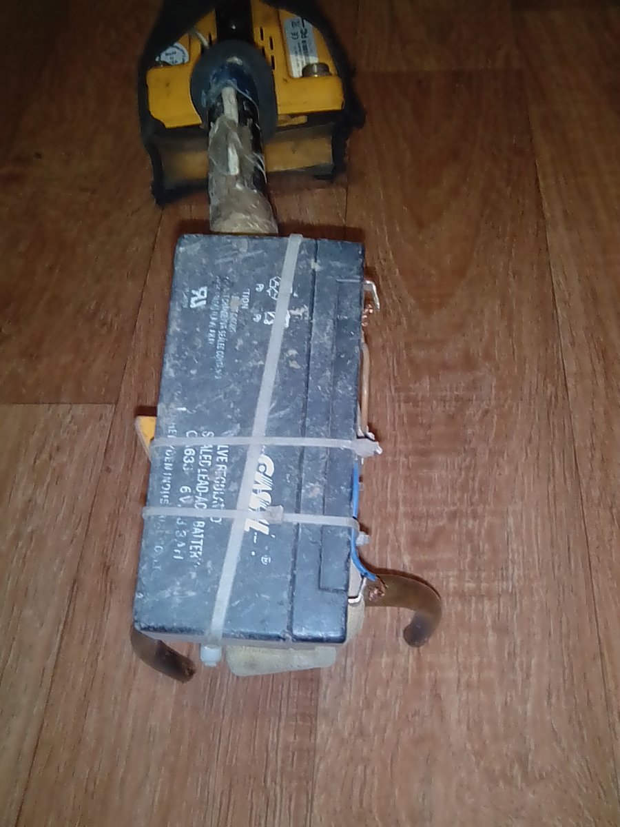

    Добрый вечер! Всё он правильно заделал,дал нормальные 6 вольт,я асе даю 6.5 уже давно.в холостую проверял показывает 7 вольт на гелевом акуме.
