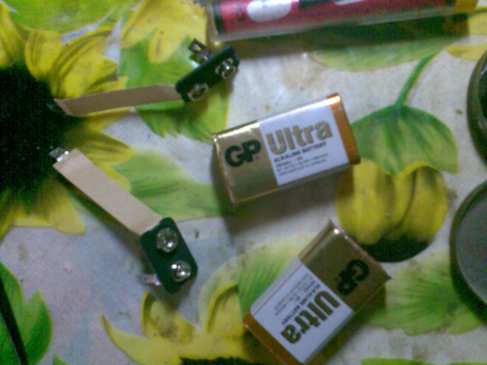

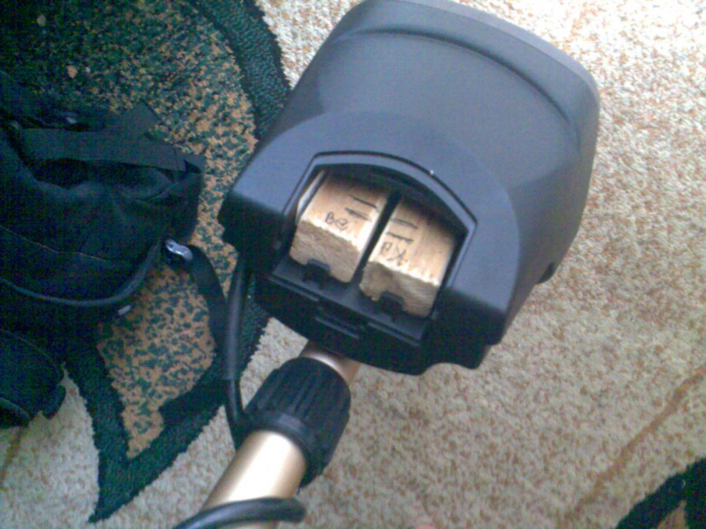

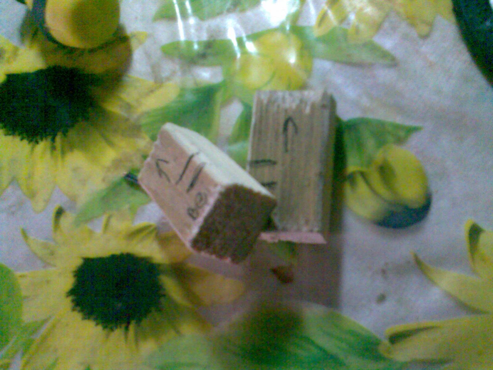

    Было принято решение, сделать заготовки под батарейки из дерева...
  6. Anykey
    Anykey Schütze
    82
    Гдето на глобусе
    Для чего это нужно ? Чтоб в дальнейшем к ним припаять (прикрутить) контактную группу с кроны..
    так как мой прибор питается от двух крон.

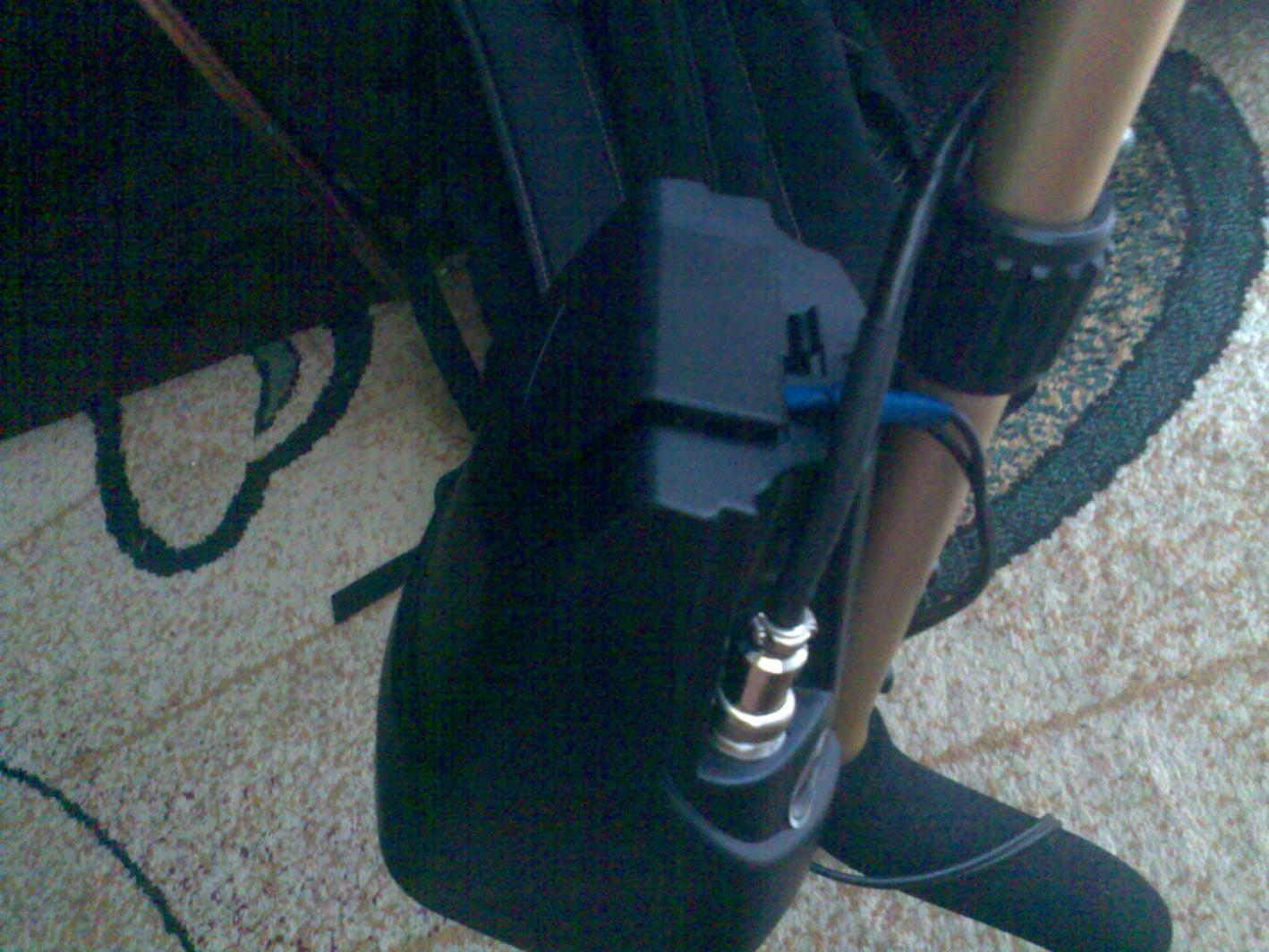

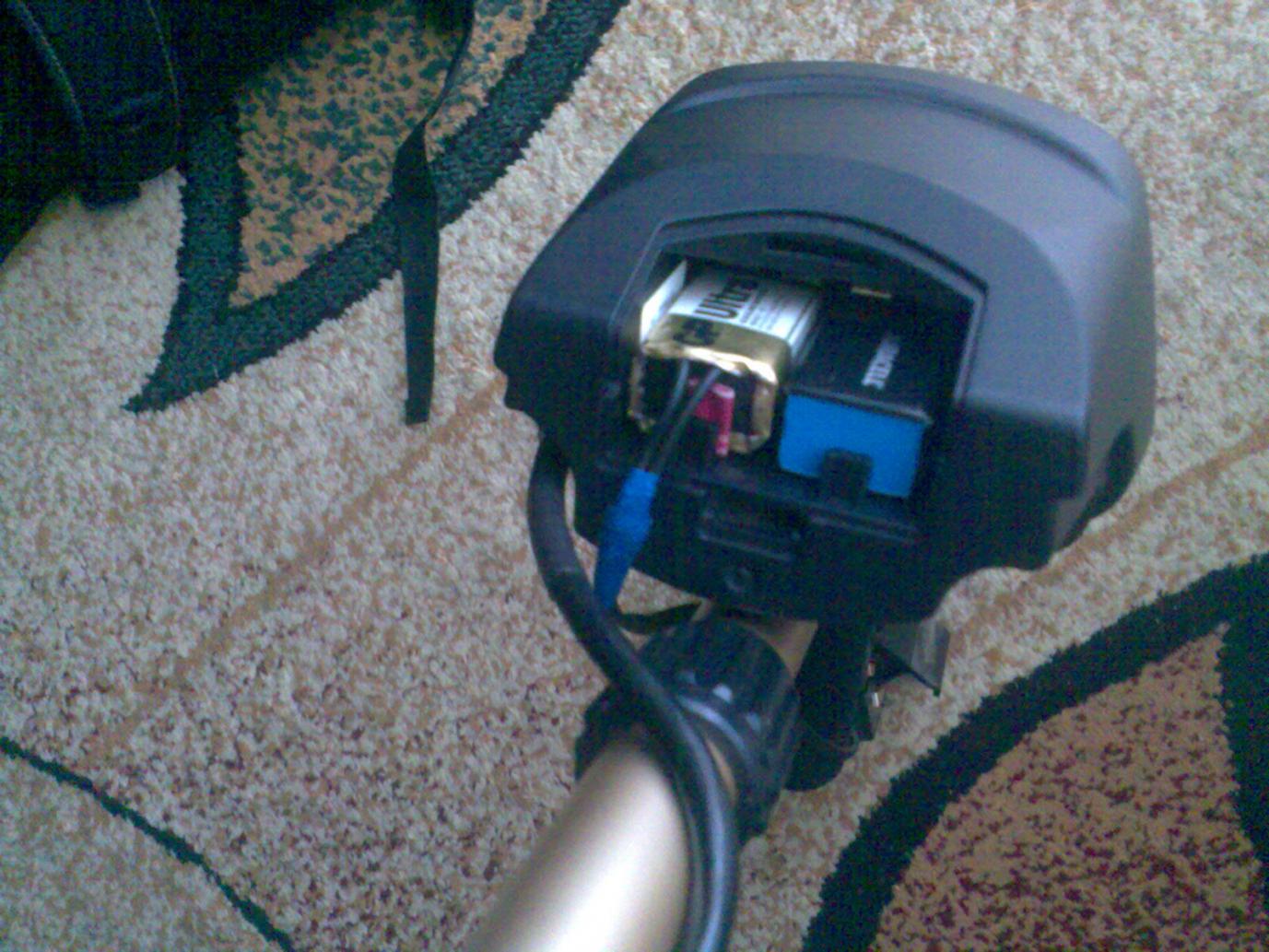

    Вот так это выглядело в приборе...
    Фишер на дровах :)

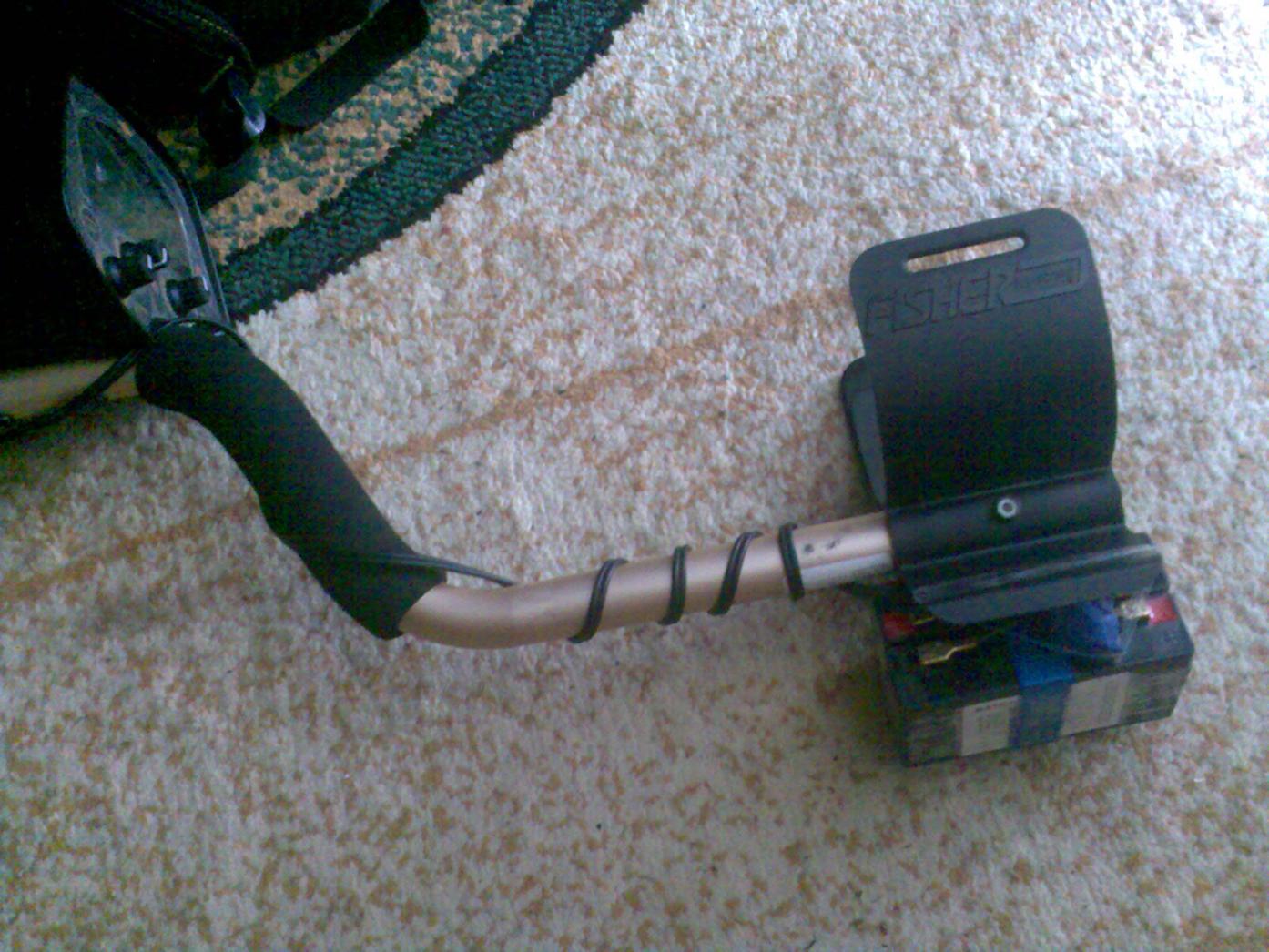

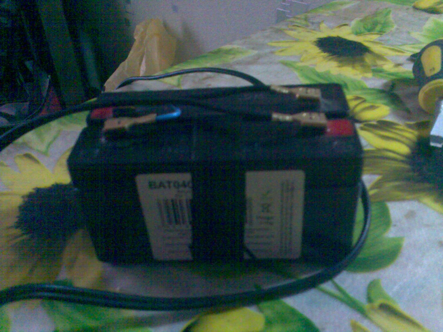

    В качестве альт питания, были выбраны два щелочных аккумулятора.
    Каждый из которых по 6.3в - 1300 мАП
  9. Anykey
    Anykey Schütze
    82
    Гдето на глобусе

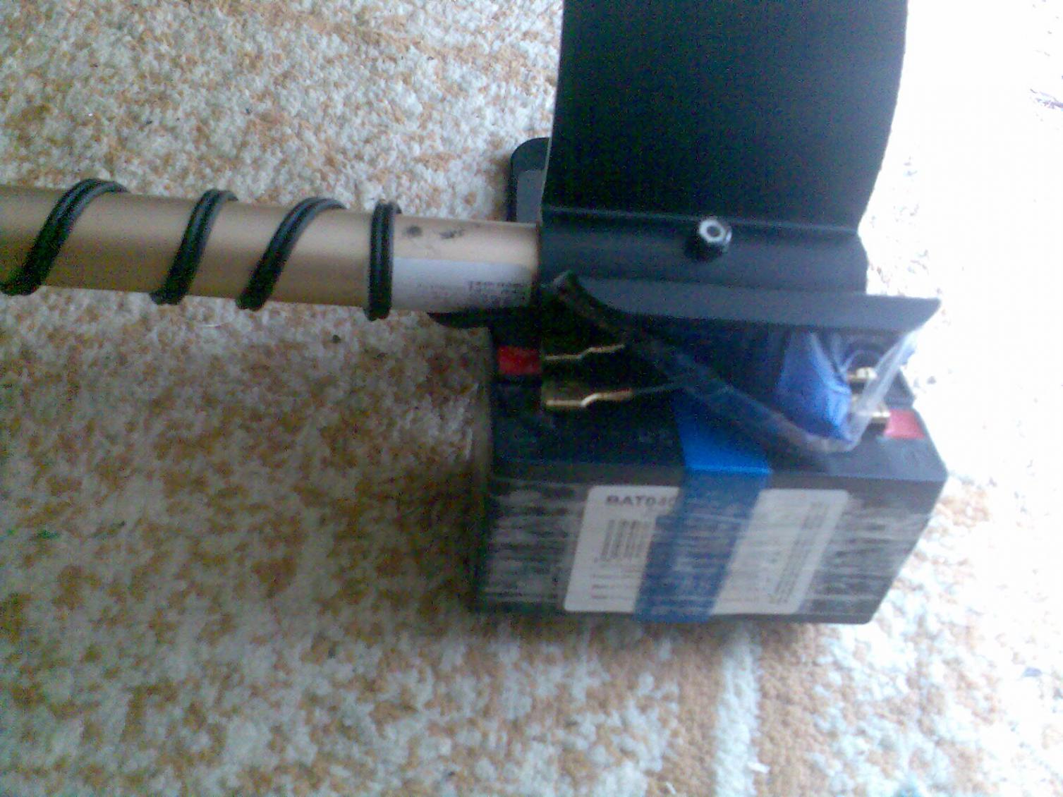

    Так, как всем известно, что 2е кроны при соединении параллельном дают в сумме 500 миллиампер при напряжении в 9 вольт, а у меня аккумуляторы каждый по 6.3 в на 1300 мПа , тоесть я соединяю акумы последовательно и получаю 12в
  10. Anykey
    Anykey Schütze
    82
    Гдето на глобусе
    както многовато, для прибора. Завод изготовитель ориентируется на 9в а я даю 12.6в многовато, было принято решение зарезать питающее напряжение до 9 -10в

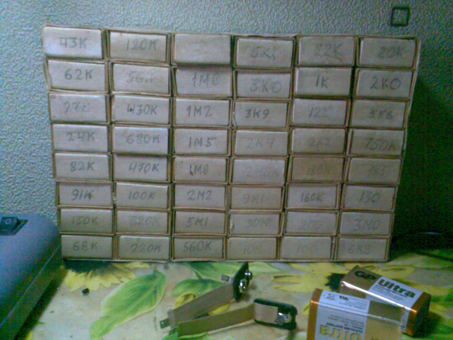

    Решив идти по пути наименьшего сопротивления, было выбрано простое решение зарезать напругу путем резистора...
    из базы было что выбрать...
  12. S E M A
    S E M A Gefreiter
    60
    Поставь КРЕНку (стабилизатор) на 9 вольт, стОит копейки. Есть на радиорынке.
    А с такими деревяшками прибор получается класса "БУРАТИНО", будет сильно "фонить" на ветки и кусты...:D

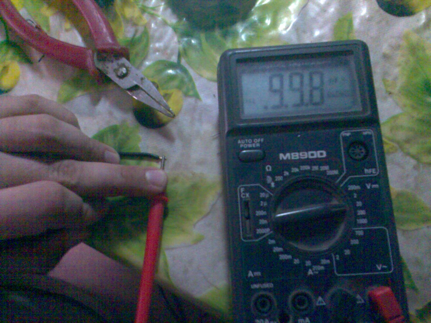

    впаяв нужный резистор, я проверил на тестере .....
    питание оказалось то что нужно ...

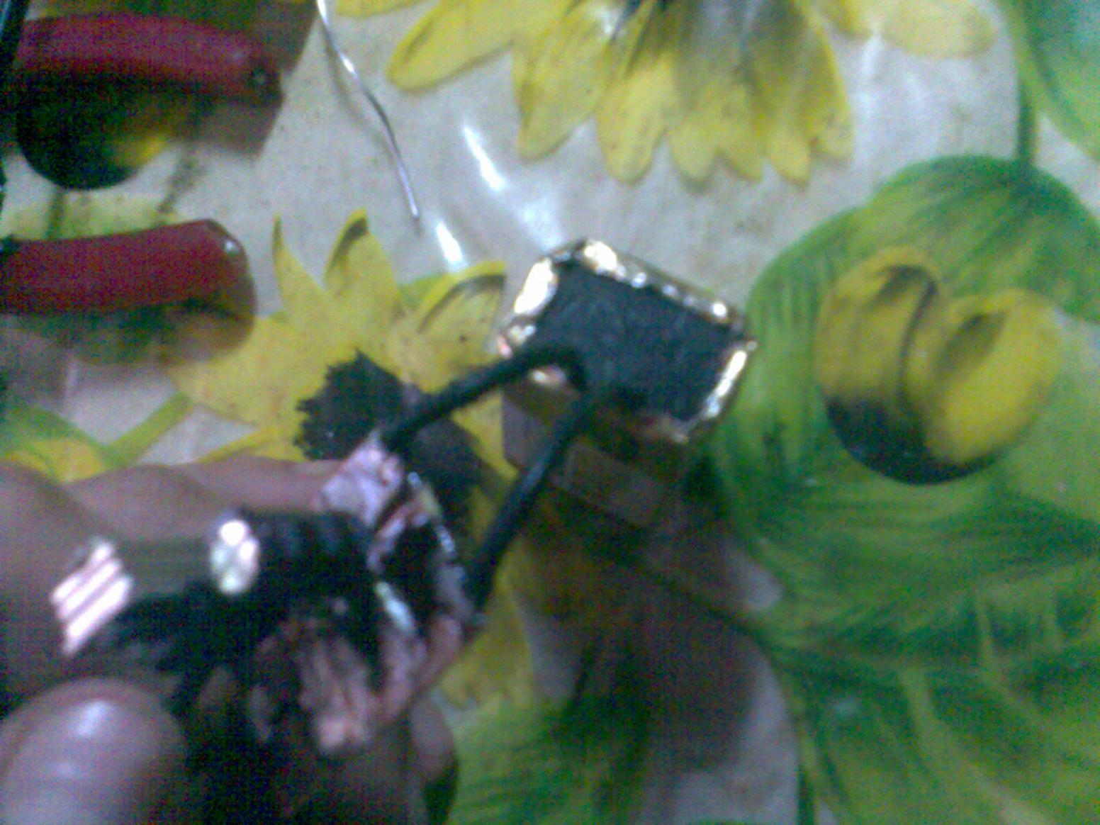

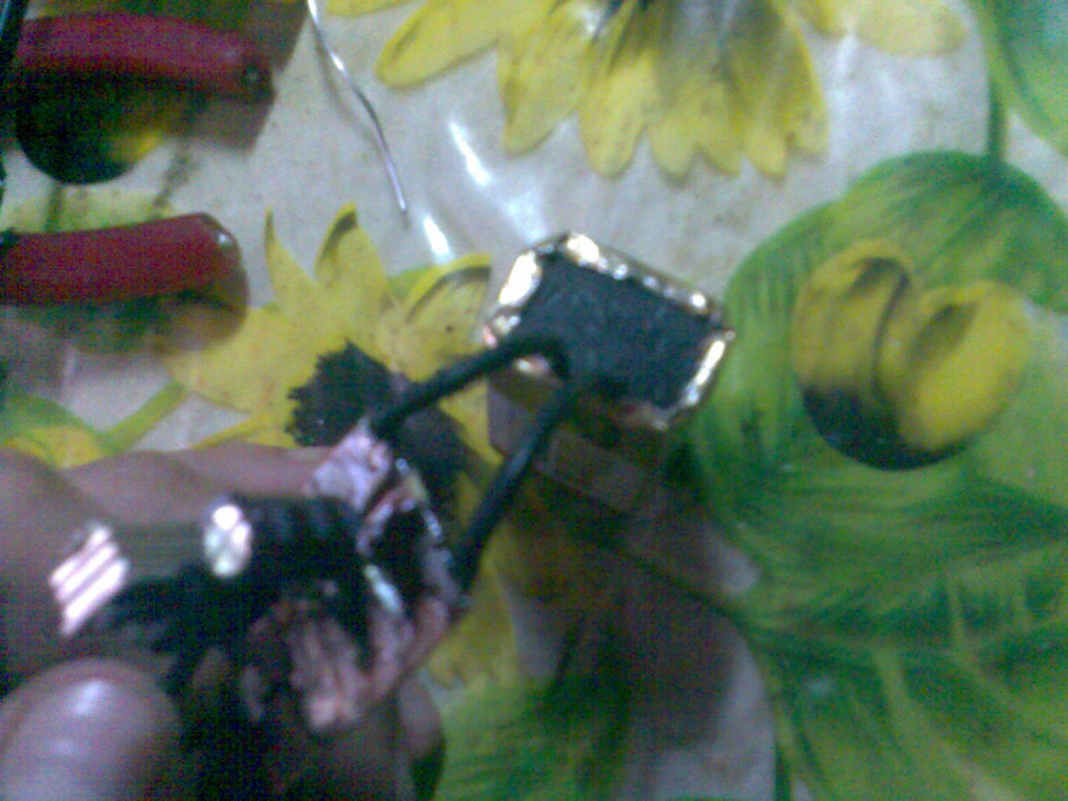

    я просто разпоторшил две кроны

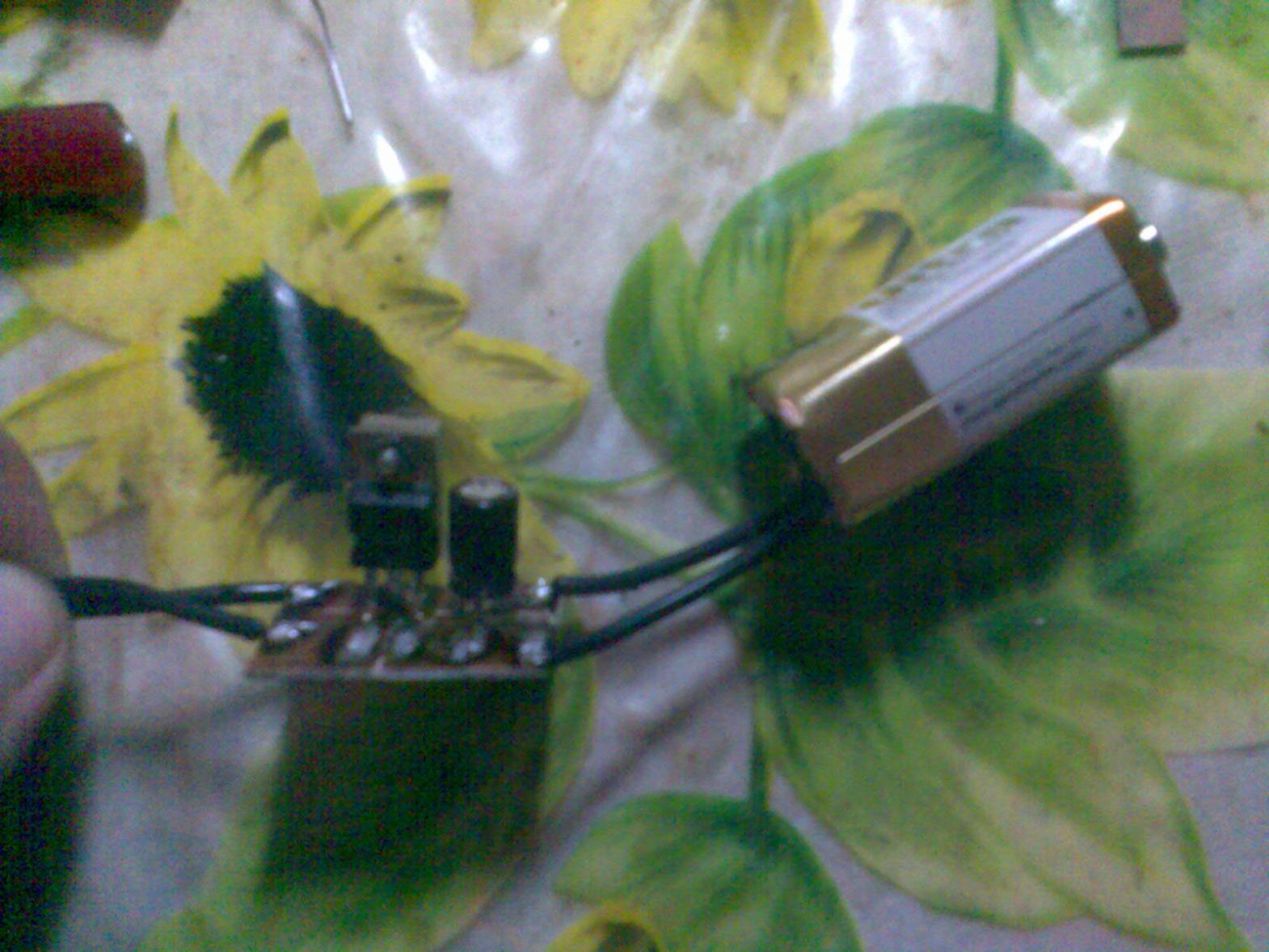

    кцпил на рынке стабилитрон и впаял его в схему, все проблемы исчезли и приьор запел как соловей
  23. Anykey
