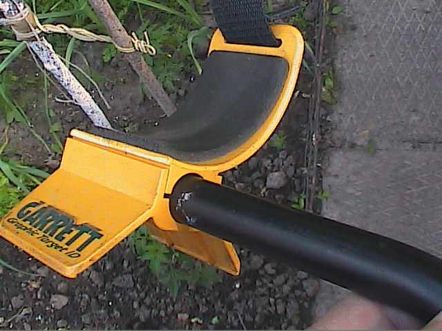

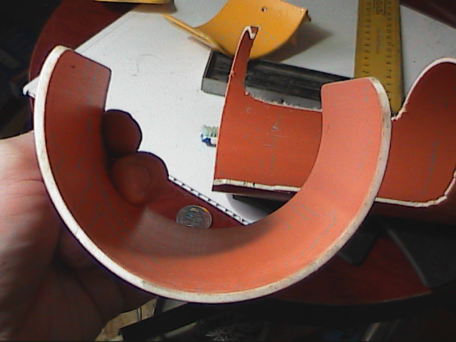

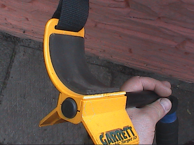

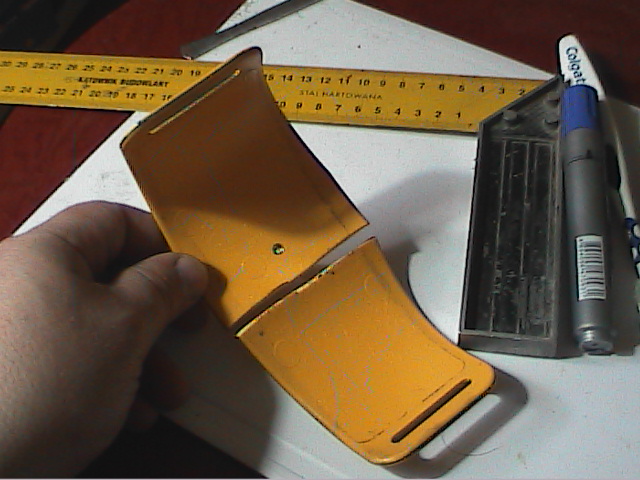

    Доброго всем копа. Господа техники , случился аврал на копе сломалась, э подлокотник на штанге, сначала подозрительно треснул, смотрел вроде все гут, через пол часа воопще отвалился
    что, как и чем лучше починить

    Проще купить верхнюю часть подлокотника!

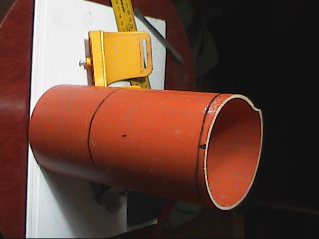

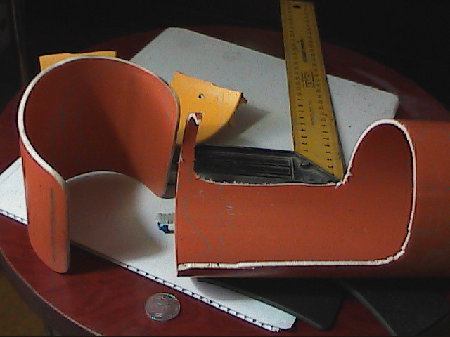

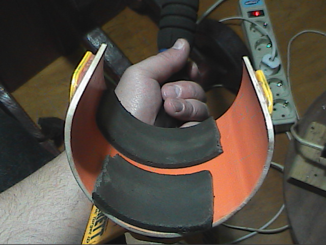

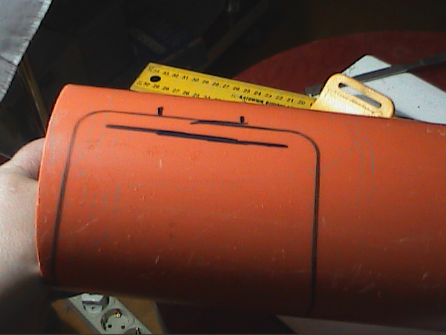

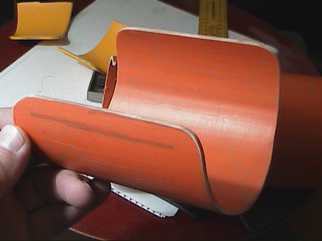

  5. Вырезать из пластиковой трубы подходящего диаметра и аккуратно прикрутить шурупами к остаткам старого подлокотника, я думаю найти кусочек трубы не проблема и изготовление займет 20 мин, и незачем покупать

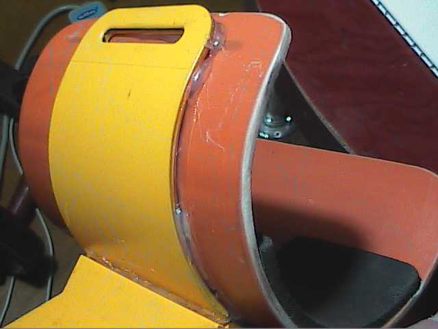

    временно сделал протез...
    посадил на термоклей, добавлю пару заклепок, сломается , закажу у Штирлица жестянку...
