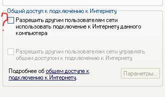

  8. axis88
    axis88 Борец со злом
    10.845
    Государство лжи
    а надо ли тут галочку ставить?
  9. PASTERNAK
    PASTERNAK Oberfeldwebel
    1.652
    Insterburg
    так там пароль:admin или 1234
  10. PASTERNAK
    1.652
    Insterburg
    нет
