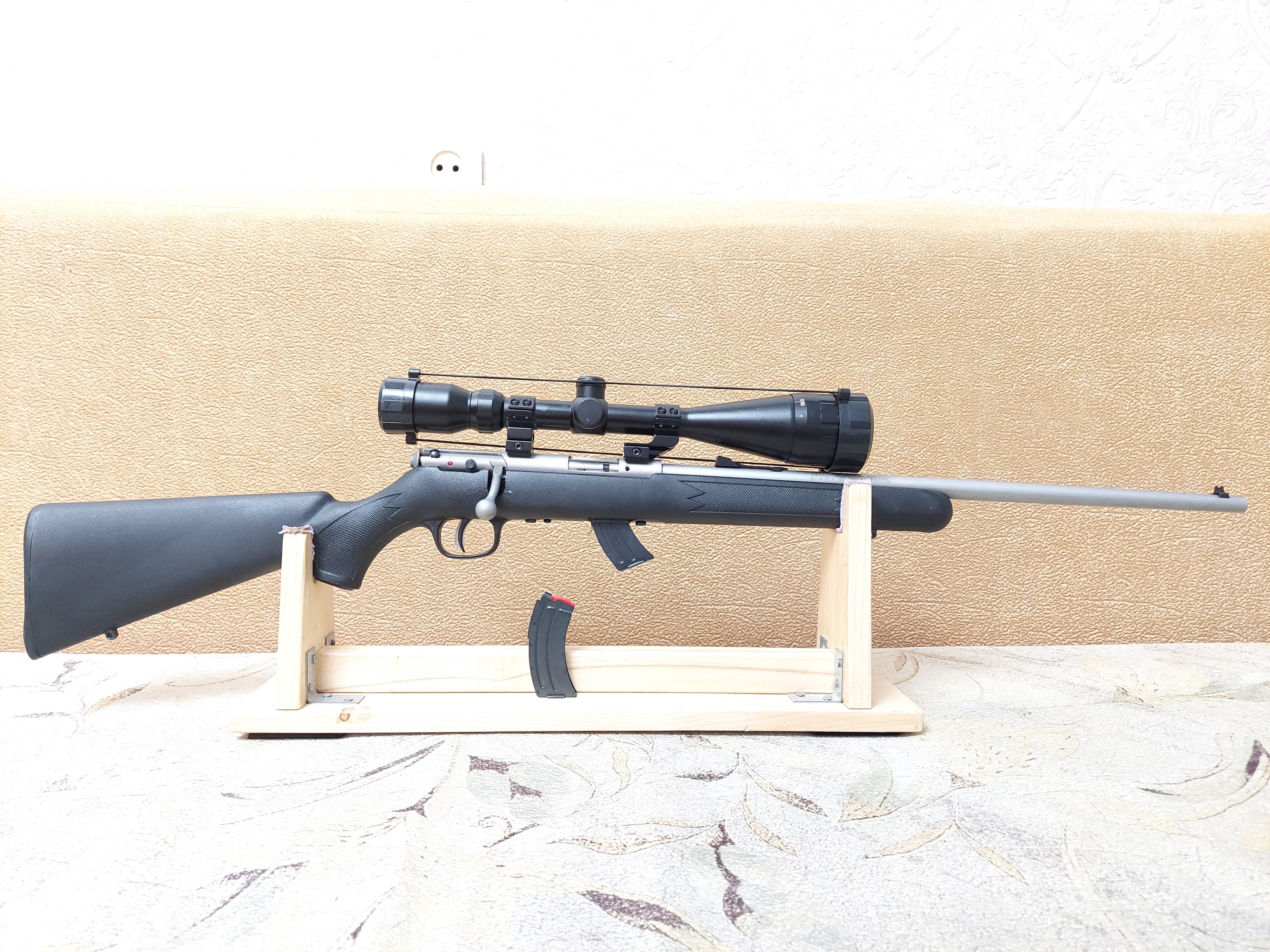

    Ваш досвід це лише ваш досвід. Ви каже так наче іншої зброї не існує. Існує достатньо зброї де шомпол повинен бути довшим за зброю. Ретай спортер одна з них.

  3. Максим Каммерер
    Максим Каммерер Feldwebel
    913
    Одеса
    Цікаво. А навіщо?
    Розповідайте, будь ласка, - можливо для мене це буде важливо.
    Я вважав, що, якщо ручка шомпола дійшла до ресівера, і йоршик виліз зі ствола - то цього цілком досить.
    Тобто: довжина стрижня шомполу має бути не меншою за довжину ствола з ресівером.
    Ну ось на фото мій Savage Mark II.
    Як раз на підставці для чищення.
    Вийняв затвор, і чисть собі.
    Навіщо додаткова довжина?
    Яка з неї користь?
    Це ж не мало - це зайві 25 см - половина довжини ствола.
    Цікаво. Дуже цікаво.
    Діліться досвідом.

  4. Kineas
    Kineas Stabsgefreiter
    622
    Київ
    А якщо конструкція приклада не дозволяє просунути ручку шомпола до ресівера без його пошкодження?
  5. Максим Каммерер
    913
    Одеса
    Ага, зрозумів. Дякую.
    У мне вся зброя зі звичайними прикладами.
    Тому я, якось, не думав про таку проблему.
