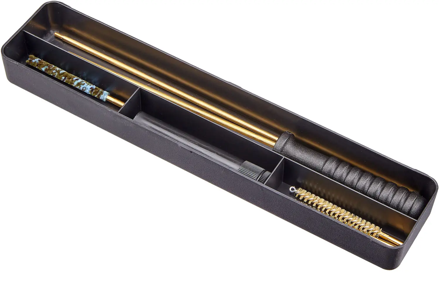

    1. Продукцією Dewey торгує "Ібіс" через свій інтернет-магазин.
    У них дуже великий вибір продукції Dewey, ось посилання - замовляйте
    https://ibis.net.ua/zbroia/chyshchennia/search/dewey/
    2. Особисто мені Dewey не подобається двома параметрами:
    а) У них, при наймні в нашому калібрі .22lr своя різьба 8-36. І цю різьбу не використовує більш ніхто. І всіх інших, або 1/8" (вона ж 5-40), або 8-32
    б) Мені як токарю категорично не подобається коли на шомполі різьба M ("папа" по нашому), на мій погляд краще коли на шомполі різьба F ("мама" по нашому). Саме через це я відійшов від всього, що у мене було з різьбою 1/8".

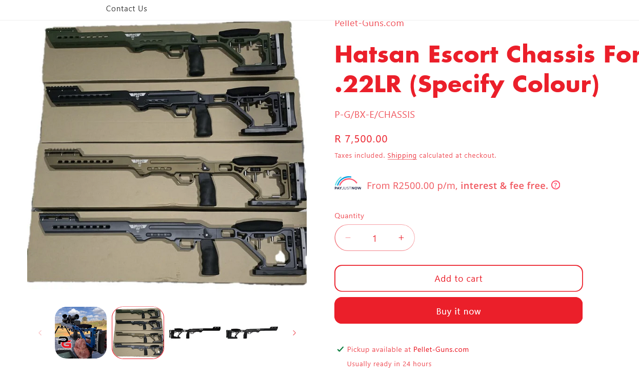

    Все є прямо тут на рейберті. Всі шомполи,йорші, вішери, перехідники. Щока 100% буде з кайдексу різана на лазері. Є майстри що роблять з дерева але ціни космос.

    Все залежить від того на скільки хач є клоном чізи. Якщо повний клон то шассі виготовляли в Україні. Я власник такого шассі.

  22. Максим Каммерер
    Максим Каммерер Feldwebel
    913
    Одеса
    Ну, при наймні, шомпола мають різьбу 8-36
    https://ibis.net.ua/zbroia/details/shompol-dewey-kal-22-91-sm-8-36-m-stal-v-opletke-1/
    https://ibis.net.ua/zbroia/details/shompol-dewey-kal-22-112-sm-8-36-m-stal-v-opletke-1/
    До речі, тільки зараз звернув увагу: довжина цих шомполів 91 і 112 см.
    Це задовгі шомполи, це дуде не зручно - був у мене шомпол 90 см - жах. Для карабінів треба 65 см.
    Я на сайті "Ібісу" робив зауваження про позначення різьби.
    Оце 8/32, або 8/36 - це помилка.
    Бо означає дріб: вісім тридцять других, чи тридцять шостих.
    А насправді, вісім - це НОМЕР різьби, її діаметр складає 0,164 дюйма, а число 32, або 36 означає крок, кількість ниток різьби на дюйм.
    різьби, діаметром менше 1/16 дюйма у них ідуть під номерами, від "0" до "12", крім номеру "11".

    Навіщо бігти в ібіс за шомполом якщо можна купити прямо тут. Скажіть будь ласка як почистити ствол довжиною 720мм шомполом 650мм? Всі давно знають що таке 8/32 так як вже років 15 користуються продукцією J Dewey Rods.

    Для мілкашки і для помпи я користуюсь шомполами "Ружес" - цілком достатньо.
    Хіба що для мілкашки користуюсь бронзовими йоршиками "Bore Tech" - вони не так швидко стираються як "Ружес".
    Для AR-15 купив шомпол Pro-Shot - там різьба 8-32, як у йоршиках "Bore Tech". Шомпол Dewey навіть не розглядав бо там 8-36.
    Якщо знаєте про дюймові різьби - то й писати треба правильно.
    Не знаю кому як, а мене, як професіонала, коробить від помилок.
