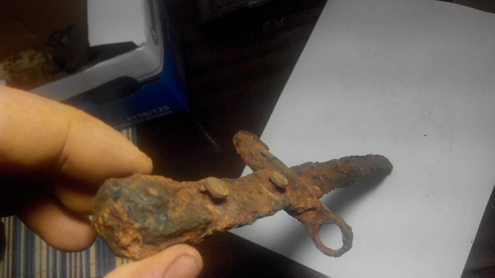

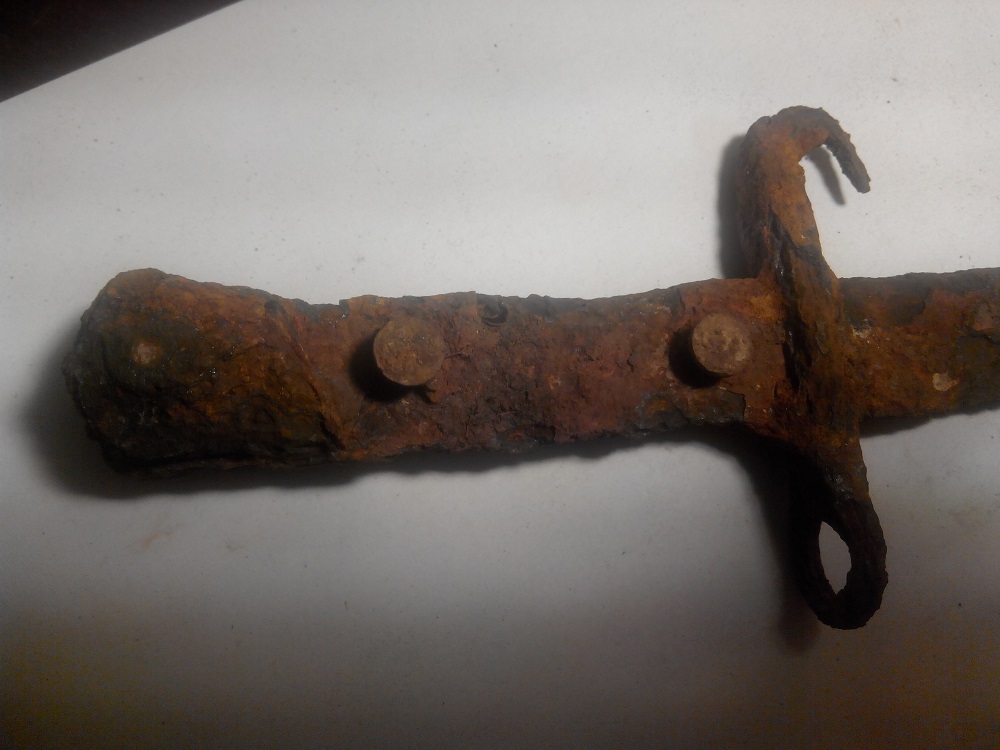

    В этом посте я писал что нашел унтер офицерский штык от манлихера, образца 1895 года.
    Вот он лежал и я все до него добрался, долго думал, что же с ним делать. Так как дома кроме хоз мыла, уксуса и всяких моющих ничего нет, то я придумал следующее - взять... молоток и постучать им, аккуратненько по штыку. Честно я думал он развалится сразу, однако с него посыпался слой ржавчины и вышло следующее
    Что с ним делать дальше? вонять уксусом не хочу....
  9. clava
    clava Stabsfeldwebel
    93
    203
    2.559
    Такой можно и в уксус
  10. Nikazist
    Nikazist Hauptmann
    2.266
    Украина, Харьков
    В квартире не очень охота, вонять же будет... Не боюсь испортить его. из-за вони не хочу.
  11. bart13
    bart13 Obergefreiter
    199
    Харьков, Украина
    А если в лимонной кислоте проварить? Может и поможет)))
  12. Nikazist
    Nikazist Hauptmann
    2.266
    Украина, Харьков
    Может и в лимонке. Я вот думаю, а что будет если я его например в доместос зафигарю???

  13. bart13
    199
    Харьков, Украина
    Не знаю, я как то пульки чистил доместосом, сильного результата я не увидел, может у меня руки из одного места ростут))) хз
  14. Djon_c
    Djon_c Stabsfeldwebel
    890
    Харьков
    лимонка от ржавчины не очистит, тогда уже можно залить колой его, а еще лучше это электролиз вот тут написано как http://www.chipmaker.ru/topic/38/

  15. Armes
    Armes Oberst
    61
    110
    4.808
    Слобідська Україна
    Лимонка нормально это всё дело отчистит: 50 г на литр+щётка по металлу или насадка на дрель – и порядок)
  16. finisst
    finisst Stabsfeldwebel
    657
    харьковская обл.
    Подержу камрада,электролиз будет самое то! Постарайтесь приобрести зарядное для аккумулятора,б/у на блошином рынке должны проскакивать.Раньше приходилось долго маяться и подбирать разные блоки питания,да для монеток и т.д. они как раз,но для более массивных вещей фигня.Сейчас пользуюсь зарядным,рад и счастлив ;)

  17. Armes
    Armes Oberst
    61
    110
    4.808
    Слобідська Україна
    Посмотрел фото ножичка с компа и пожалуй соглашусь с камрадами: электролиз - самое оно.

  18. Cлобідський козак
    Cлобідський козак Leutnant
    2.040
    Харьков Украина
    Не советую камрад. Электролиз хорош для чистки монет и другой мелочевки. Я в прошлом году чистил масленку. У меня на это дело ушла неделя, каждый день по 8 часов, у вас железка поболее будет. Попробуйте щавелевую кислоту, либо как мне камрад рассказывал, что подковы от немецких сапог на ночь положил в чистящее средство для ванной Сантри, а на утро они были как новые.

  19. clava
    93
    203
    2.559
    Для электролиза лучше взять БП с компа. Ток выше чем у авто да и цена ниже. Авто не всякое подойдет и мощность у него до 6А а у компа 10А-процесс пойдкт быстрее. Комрад козак наверное брал БП с мобилки т.к. с компа каску отчищает за день максимум. Впрочем все это неоднократно есть в реставрации. Щавелька-врядли дорого и в этом случае малоэффективно ИМХО. Уксус или лимонка.

  20. Nikazist
    Nikazist Hauptmann
    2.266
    Украина, Харьков
    Комрады спасибо за советы! Начну с лимонки, а вообще начну с раздела реставрация)))) Всем спасибо!!! Всем в репу ))
  21. Well-99
    Well-99 Oberleutnant
    1.611
    Лозовая-Белгород
    А пробовал ли кто пескоструй? По идее он очищает всю ржавчину до белого метала.
  22. KOSSS11111111111111111111
    KOSSS11111111111111111111 Hauptmann
    4.071
    Пробовал пескоструйку-хорошо очищает до голого металла, но если он тонкий, не выдерживает. Да и на завод занести ММГ ДП, например, -головняк. Сейчас чищу концентрированной соляной кислотой: замачиваю в ванне минут на пять, после чего промываю водой и нейтрализую кислоту. После этого раскручиваются все резьбы.

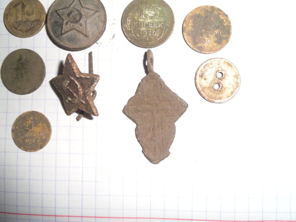

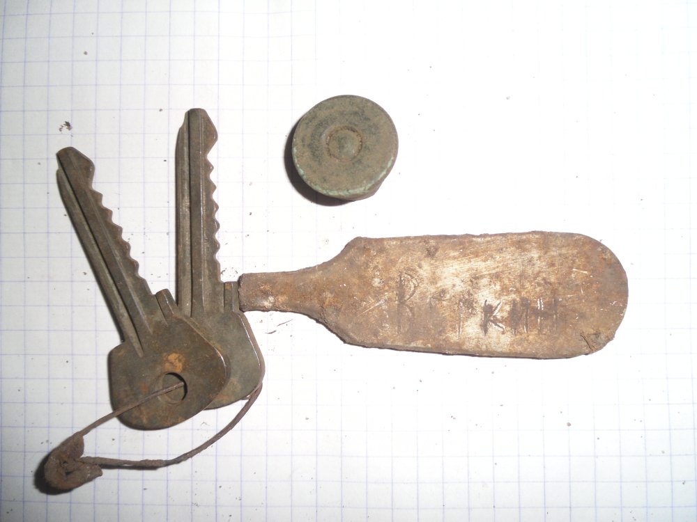

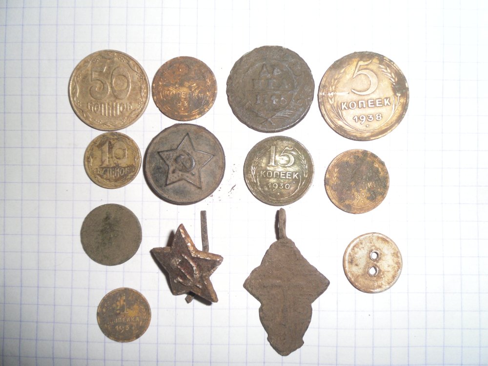

    Сегодня решил прогуляться. Далеко идти не было ни желания, ни сил ( да и фантазия в поиске новых мест не работала). Решил по старой традиции пройтись по старым, хоженым местам. Понятно, что особо ценного там уже не осталось ( там копают не один год). Но радует то, что без находок в кармане не возвращаюсь. Кроме всего, попалась и часть ложки некоего товарища Веркина. Бродил 4 часа. Вот что накопал:

  26. Nikazist
    Nikazist Hauptmann
    2.266
    Украина, Харьков
    О опять этот задник... на третьей фотке, над ложкой. Может кто-то подскажет. Поздравляю с находками.
