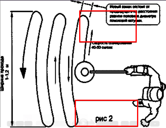

    Проверил только что внутренности, всё на первый взгляд в порядке. Вставил аккумы, прошелся по огороду, лагов меньше но все равно есть. Заметил в прошлый раз, что началась сплошная канитель минут через 20-30, но так долго не ждал. Что характерно, основная часть лагов происходит, когда катуха находится по углам взмаха (на картинке выделил зоны), то есть при тряске туда-обратно. Потом просто потряс блок на месте, тоже начинает лагать.

    Вам нужно определиться - блок или датчик.
    Неужели нет второго датчика? Подсоедините и попробуйте.
    Многие приборы, особенно если сильно чувствительные, могут ложнячить при постукивании по ним без подсоединенного датчика.
    А так больше похоже на кабель или трещину в датчике.

    Думаю 98% проблем с приборами кроется в катушке.
    У меня на СЕ уже третья и тоже глюканутая хоть и кабель уже менялся. В сырую погоду пол часа поработает нормально потом намокает и начинает мозг выносить.
    Нужно взять на пробу заведомо нормальный датчик и походить с ним именно в реальном копе, тогда станет ясно.

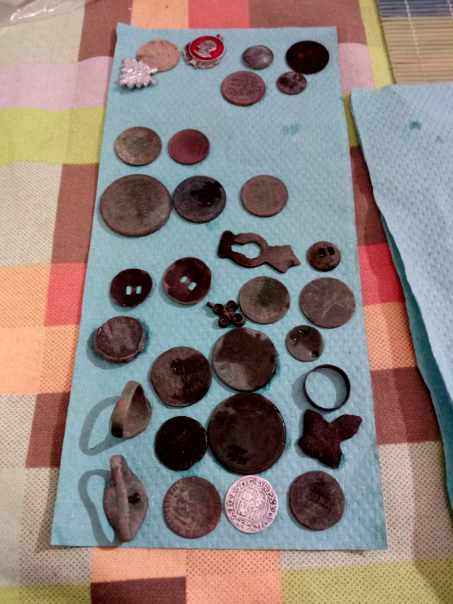

    Всем привет. Ездил копать на выходные в сумскую область. С ночевкой.
    Жили в полуразрушенной хате без печи. Спали на очерете. Как бы печь была, но дымоход... В общем пробовали натопить Хату по черному потом проветрить, в обще. Не много получилось...
    По находкам мне понравилось. Не сильно много, но норм. Петька выходил.

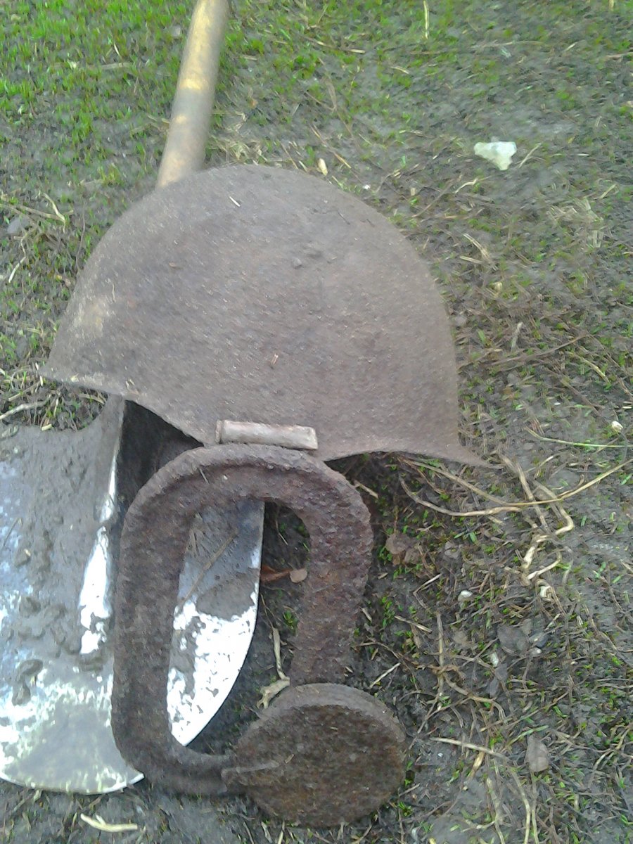

    Всім гарного вечора. Копнув сьогодні між дошем. але всеодно намок. Фото вже дома бо сів тлф. каска з метра. ;)

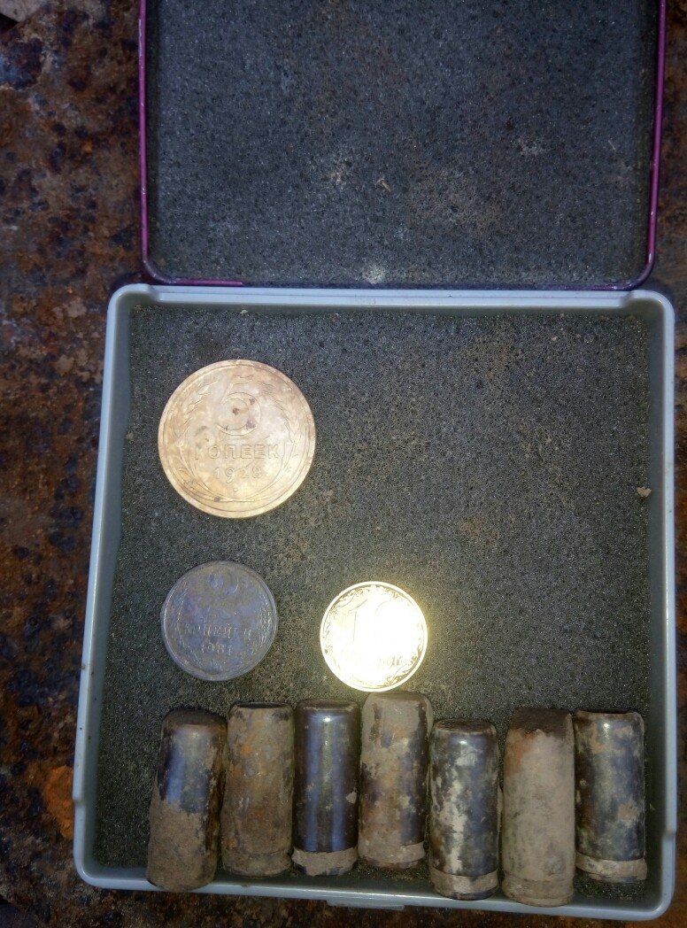

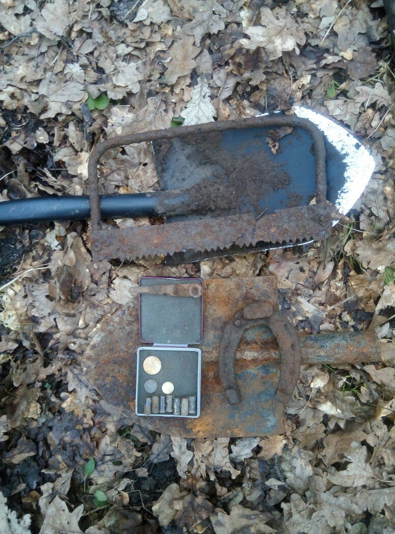

    добрый вечер, пробежался сегодня по лесопарку полтора часа
    находок немного но есть
    всем удачного копа и знатного хабора!!!
