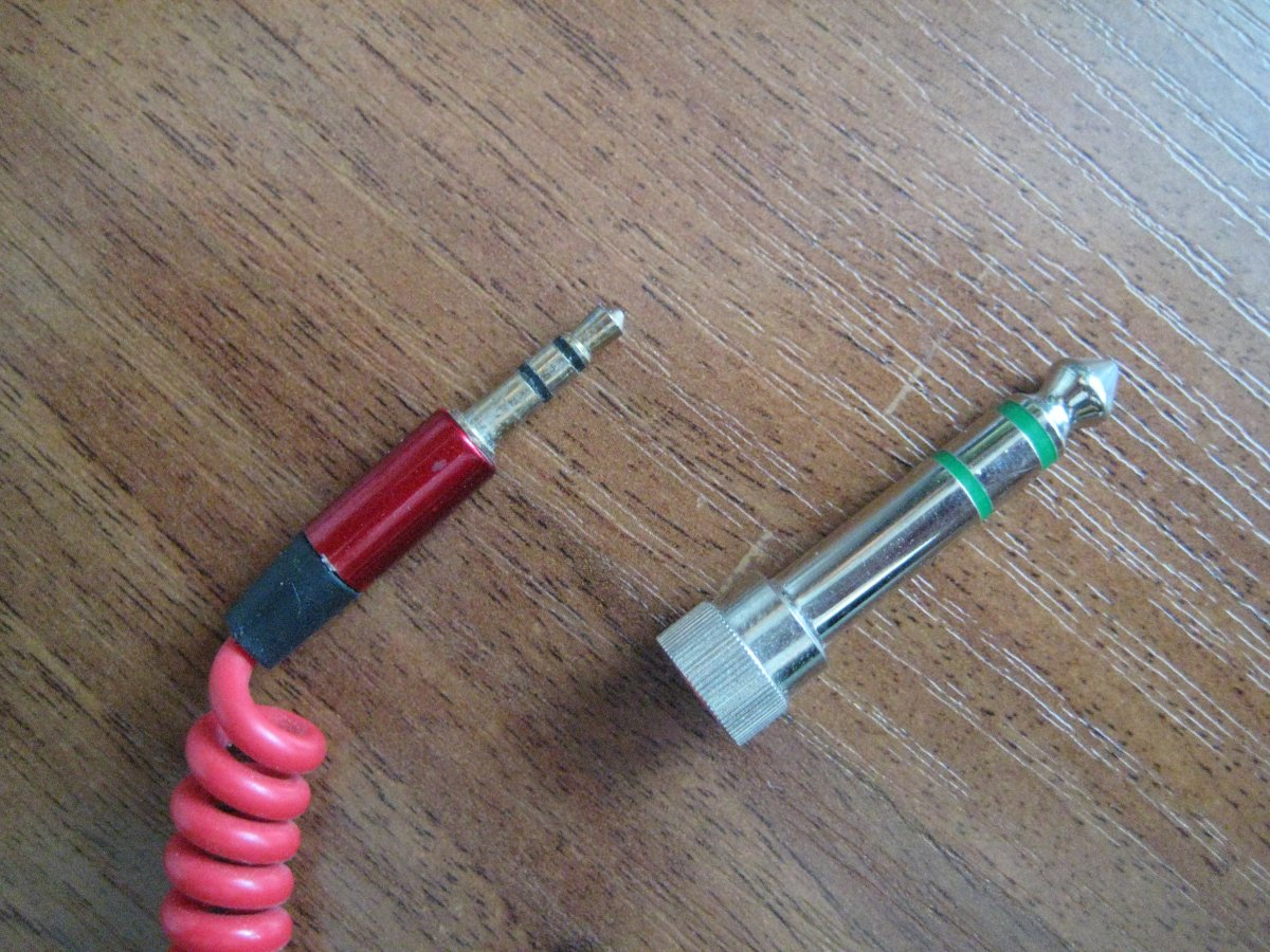

    я в них не понимаю совсем.прочел что от 20 ом и разьем 6.3 а в инете 3.5.говорят про модуляторы .опять же блютуз или фм.

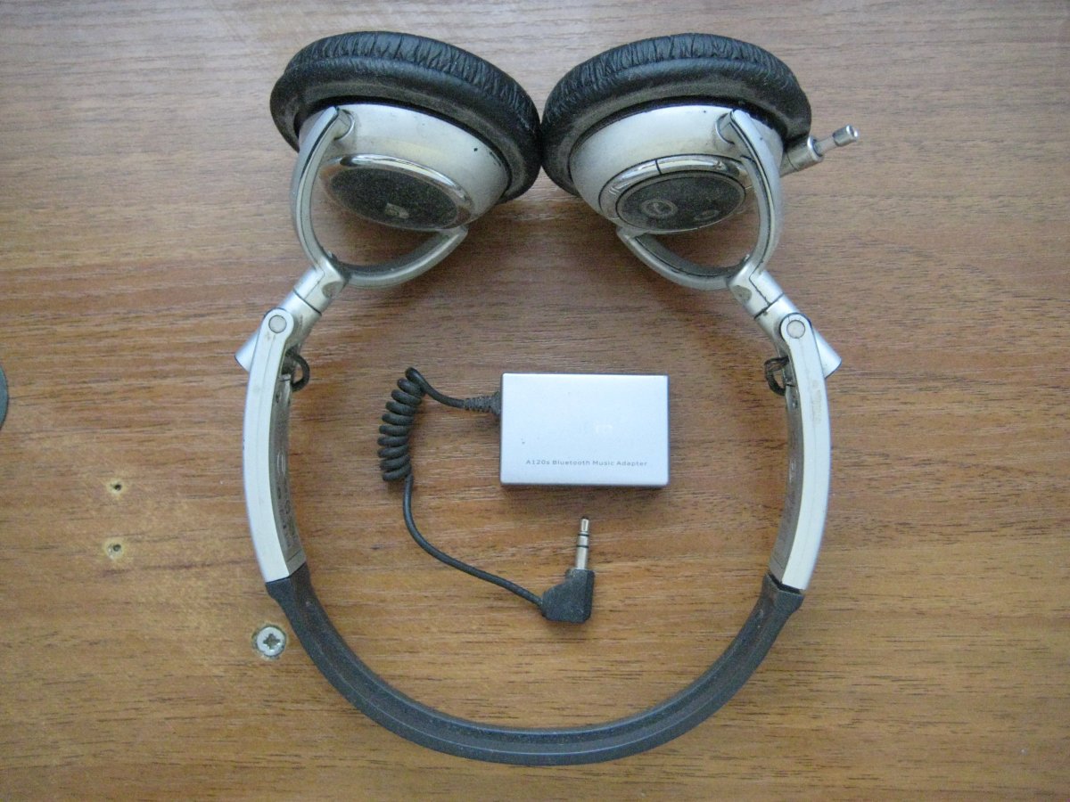

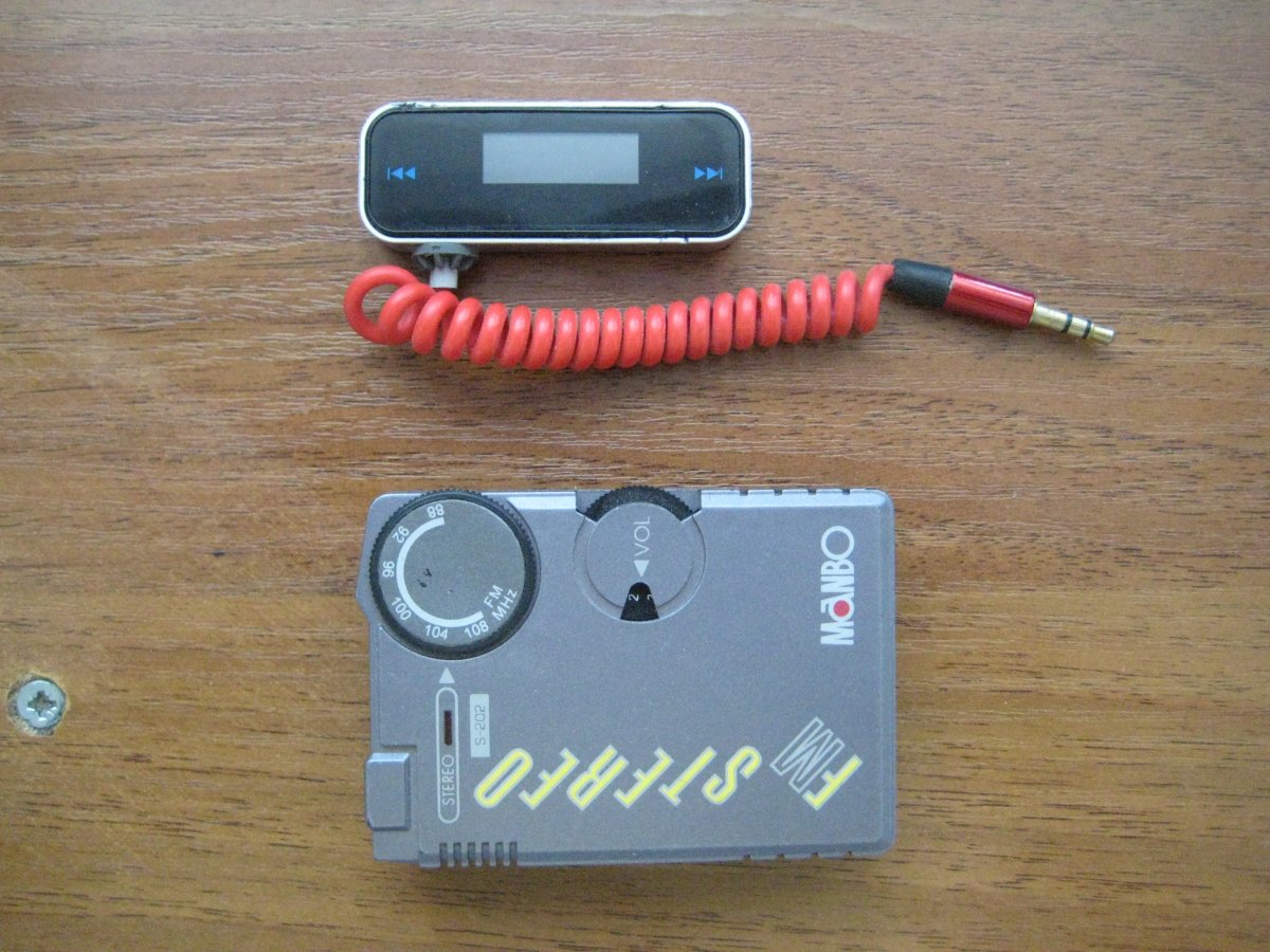

    - пробывал блютуз jabra a120s - сигнал приходит с опозданием на пол маха, с FM намного лучше, и приемник надо использовать с ручной настройкой частоты, т.к. автомат иногда срывается с несущей.
    - первый комплект не оправдал надежд, зато второй работает очень даже.

    Люди пишут что через блютуз задержка немного есть,а через фм почти нет...практически незаметна

    - в деусе FM частоту сейчас не помню.

    У меня модулятор как на втором фото.Вскрывал его,а там аккум на 90мА...думаю что маловато
  12. Prapor-73!
    Prapor-73! Stabsfeldwebel
    519
    - я такие перепаковывал в другие коробочки и ставил аккумуляторы на 800 - 900 mA, т.к. родные умирают за 2.5 - 3 часа.

    А на сколько по времени его хватает? Есть опыт использования.
    А то я где то видел, что его хватает на пару часов. И не стал покупать из-за этого

    Вот и я сегодня этим займусь,вот только у меня аккум только нашелся на 540mA - не знаю хвптит ли на весь день
  15. Vladimirovich
    Vladimirovich Stabsfeldwebel
    532
    харьков
    Ну я просто включеным оставлял и он работал примерно часа 3
    Если поккпать то менять аккум

    "Ну я просто включеным оставлял и он работал примерно часа 3" у вас 3 часа он работал только с несущей частотой без передачи сигнала? а с сигналом может и меньше быть.

    А какая разница просто включен или с сигналом. он передает в любом случае сигнал, а содержится в нем полезность или нет ему глубоко все равно.
    Приобрел себе на али такой же за 60 гр, едет ко мне сейчас, буду пробовать, давно хотел отвязаться от прибора. с ушами не удобно, а когда большой ветер не все сигналы слышно. Правда есть подозрение что звук другой тональности будет.
