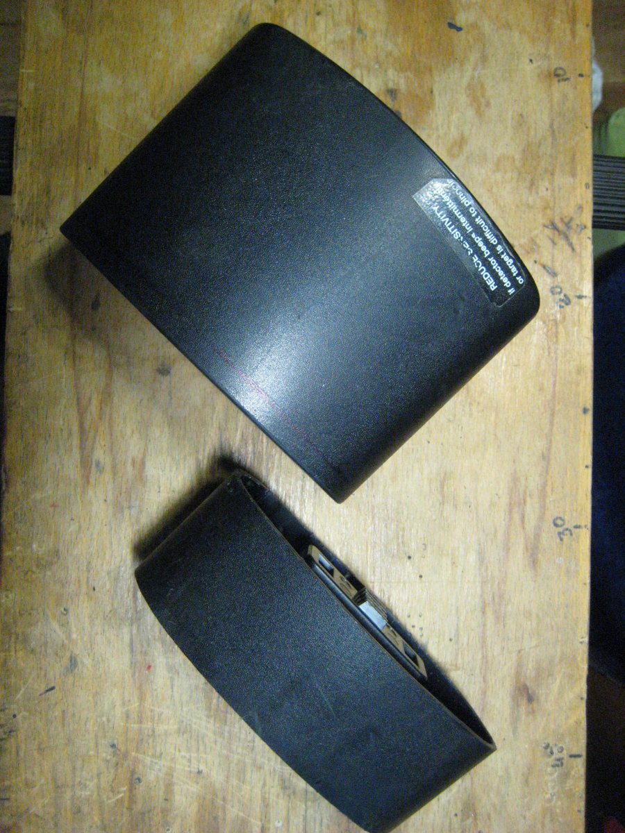

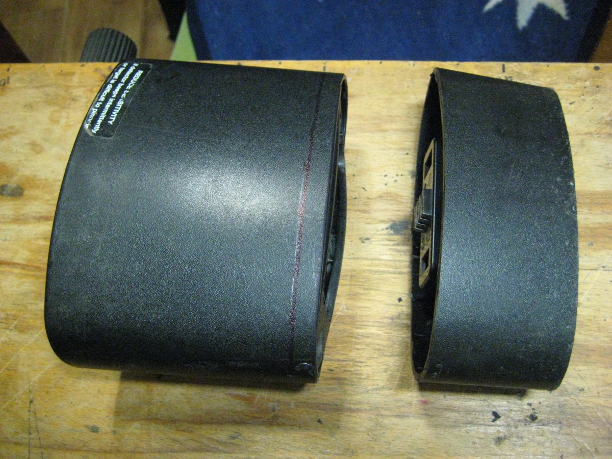

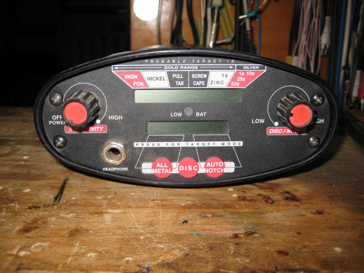

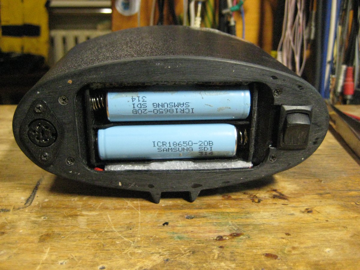

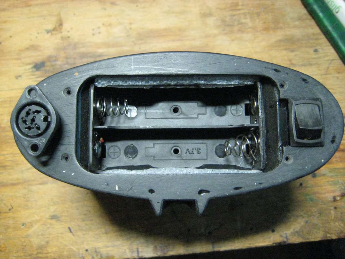

  7. Prapor-73!
    Prapor-73! Stabsfeldwebel
    519
    всем привет и здрасте!

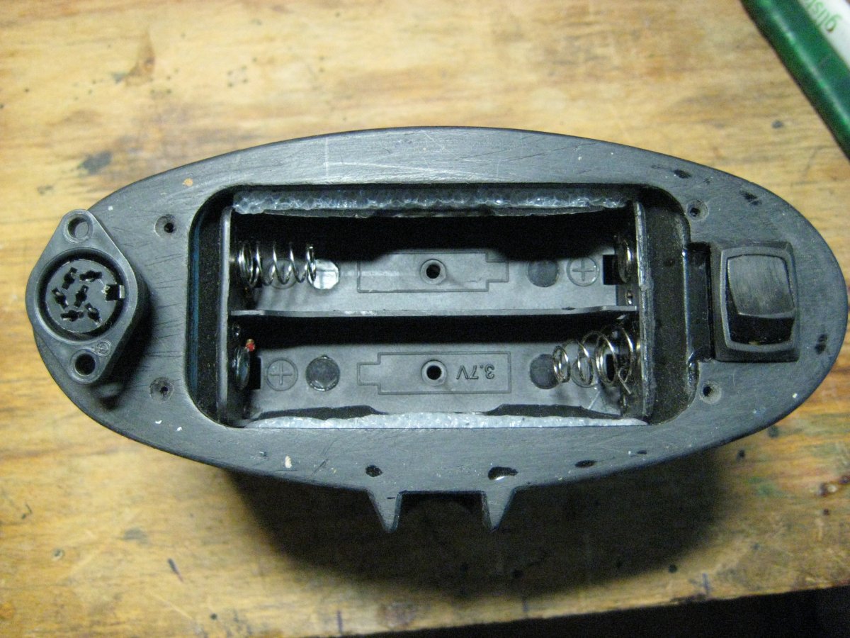

    на улице зима, мороз, смелые люди пытаются копать :)
    я возможно не из таких смелых, но мысленно я с вами!
    вот и пришла мысль, возможно не нова, но все же, очень много приборов которые питаются от 12в, 9в, 2 х 9в, и т.д.
    батарейки нынче не очень дешевые, и надо от них как то избавляться.
    на опыты был найден прибор питающийся от двух Крон, Bounty Hunter Pioneer202
    при вскрытии было обнаруженно много пустого места, которое было убрано
    пораскинув мозгами по полям по лесам - решил запитать этот аппарат от двух аккумуляторов
    лабораторные испытания прошли успешно, чуйка осталась на прежнем уровне
    вес головы немного уменьшилась, и парусность при взмахе - тоже :)
    теперь можно спокойно отказаться от Крон
    аккумуляторы можно заряжать от машины или в крайнем случае от ПоверБанка, или взять пару в запас.
    ну вот как то так.
    Всем интересных Находок!!!
    - 73!

    А двух литиев достаточно? Два лития по 3,7 = 7,4 , а две кроны около 18

    - А двух литиев достаточно? Два лития по 3,7 = 7,4 , а две кроны около 18 -
    в блоке стоит два независимых преобразователя которые из 3.7 делают 9в.

    А можно фото этих самых преобразователей? Они с завода были встроены или Ваша доработка?

    - А можно фото этих самых преобразователей? Они с завода были встроены или Ваша доработка? -
    разработка преобразователей не моя, моя доработка,
    фото сделать не могу т.к. купил на эксперимент и поставил в прибор
    по приборам и осциллографу - работают чисто.
    - 73!
