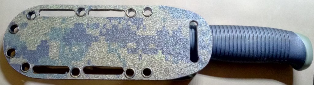

    До перевода денег автор заливался соловьем, как только я деньги перечислил - затих. Жду один день - отправили? Нет, завтра. Пишу другой день - отправили? Нет, завтра. В итоге прошло несколько дней, все-таки ножны поехали ко мне, а потом я получаю фото того что поехало - вместо задней стороны в оливе стоит камуфляж (фото №1). Почему, для чего, договорились же однотонные?

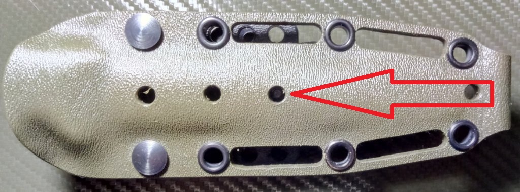

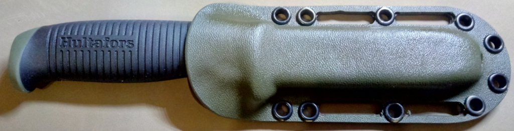

    Открываю я на почте посылку - и что я вижу? Вид у ножен такой, будто ими играли в футбол. На оливковом кайдексе какие-то вмятины/выборки/царапины - даже не знаю как это назвать, причем на лицевой стороне. Люверсы поцарапаны аж до металла, причем это не просто снято покрытие гальваническое - это прямо выхвачен металл по живому. На фото все указал стрелочками. Просчет в разметке - под прорези для ремешка неправильно размечены две половины заготовки, причем ошибка в хороших 3-4 мм, нижний лист выступает изрядно (на предпоследних фото). Одним словом, работа "спустя рукава". Из отверстия для стока торчит какая-то мочалка. Нож ходит в ножнах, потому как при формовании ножен на клинок, видимо, что то подкладывалось, и ножны держат нож только в районе устья, а дальше там свободного места по сантиметру с каждой стороны клинка и нож гуляет как ему вздумается. Ну это ладно, может это мои докапывания, может иначе не получалось бы сделать, пришлось делать именно так, но культура изготовления где?
    Начинаю рассматривать уже пристальнее, как же так что кайдекс и люверсы поцарапаны - а ответ прост - при обтачивании на точиле сильно близко подошли к люверсам и камнем выхватили металл и этим же камнем покоцали лицевую часть кайдекса, потому там и образовались это вмятины. "Вставка" в ножны оказалась просто куском изолона (?), впихнутого в ножны (последнее фото), чтобы кончик ножа не стучал по стенкам.
