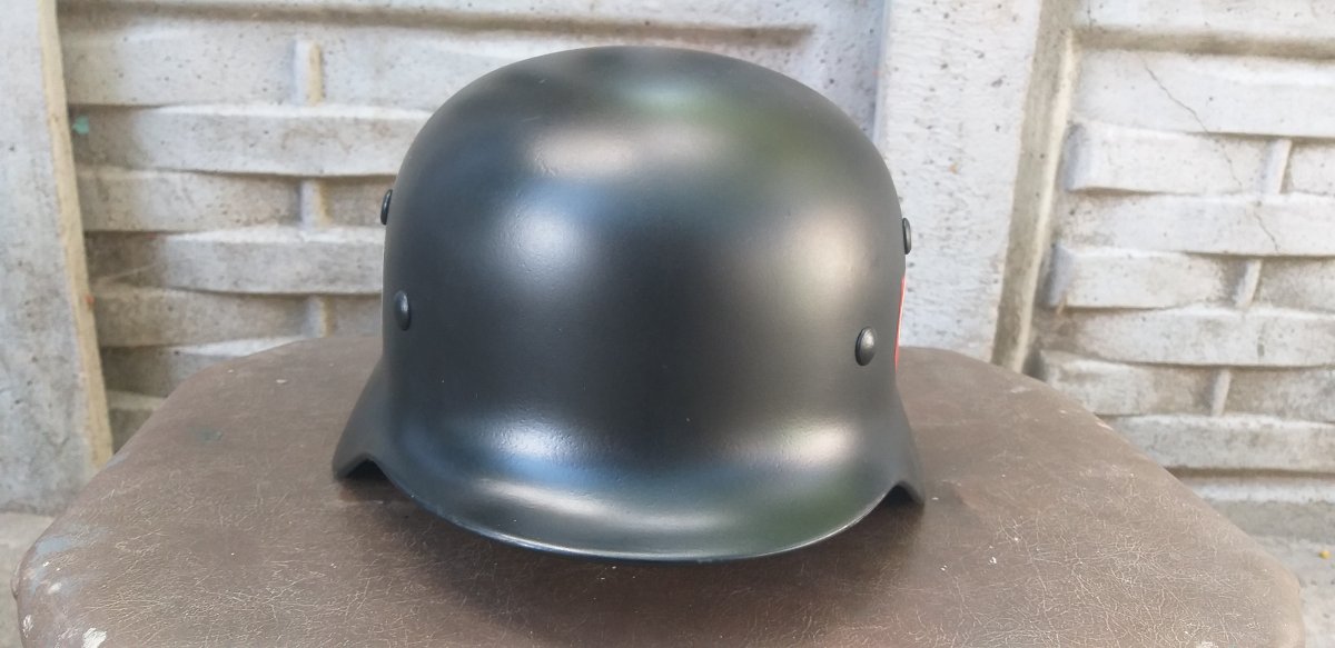

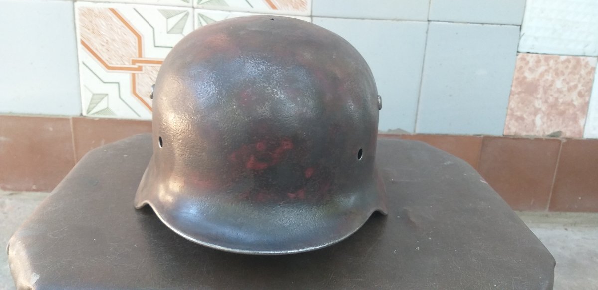

  13. Sasha Zloy
    Sasha Zloy Stabsfeldwebel
    689
    Харьковская область
    Ну так эти фото и доказывают, что краска и шпакля счищаются снаружи, а в кавернах и прочих впадинах остаются!
    Так какой смысл чистить сперва насадками, кругами, чтоб потом дочищать щёткой? Не проще ли сразу зарядить щётку и ей всё сбить до голого металла?
    Вот шлем шпаклёванный-крашенный до чистки жёсткой щёткой и после. Времени заняло не более получаса.
    Артания нравится это.

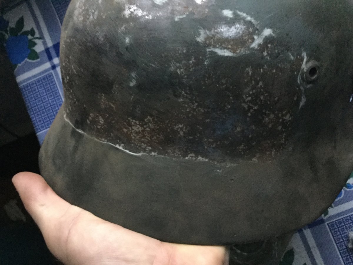

  24. Артания
    Артания Stabsfeldwebel
    3.076
    Привіт! Ось трохи обпалив, до рідного металу, місцями зявилась фарба по родні. А що далі, шпаклювать раковинки?
    Sasha Zloy и Поліщук нравится это.
  25. peter lavrov
    peter lavrov Oberfeldwebel
    32
    65
    374
    г Барановка
    Желательно перед шпатлевкой в преобразователе ржавчины ее покупать. Потом грунтовка и шпатлевка.
  26. Поліщук
    Поліщук General-major
    37
    67
    Я бы те все остатки щеткой до чистого металла вычистил. Чтобы потом не повздувалось со временем. Потом уже преобразователь, грунт и шпатлёвка.
    RIHARD 77, Sasha Zloy и Артания нравится это.
