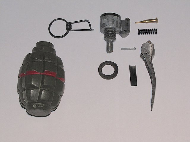

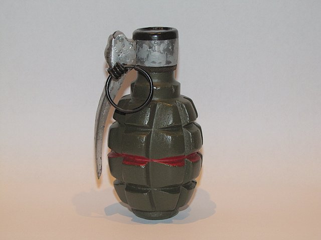

    Хм...
    Отреставрировал WZ.Gr.33
    В подробности сильно не вдавался.
    Для справедливой критики много места.
    Ok!

    Отличный рузультат !!! Самое ТО !!!

    А че, собственно, критиковать? Бомба, а не граната! Чека крашеная?

    Вот только ошибочка у вас камрад вышла, корпус гранаты от Ф1 а запал как раз WZ.Gr.33. Можно разве что предположить, что наши ф-ки снарядили иностранными запалами.

    согласен с xtremist07 поляк совсем другой а запал ролана подходит к Ф-ке , но вроде немного люфтит ,читал что были случаи выпадания запала в боевой обстановке,так-что такая компоновка имеет право на жизнь.по фото не видно на запале должна быть красная полоса на чёрной крышке

    Корпус от эфки. Запал был найден отдельно. Кстати, запал подходит как родной.
    А вот насчет полос на крышке - нигде изображения и даже достоверной информации не нашел.

    Сколько этих запалов видел на румынских лимонках - всегда только черным окрашенная "крыша" - никаких красных полос. На корпусе красная полоса - это было и на польских и на румынских ....но эта не польская и не румынская!!!!
    Я бы поставил за работу твердую "5", за историческую достоверность железобетонная "2".

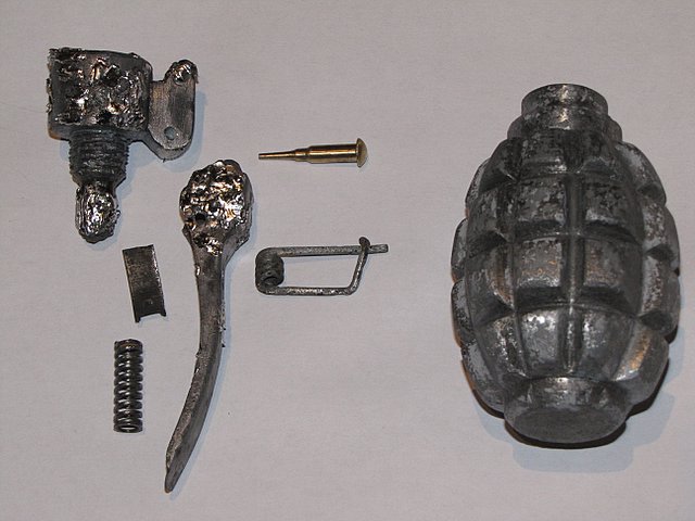

    neman
    отличная работа! чем и как паяли?

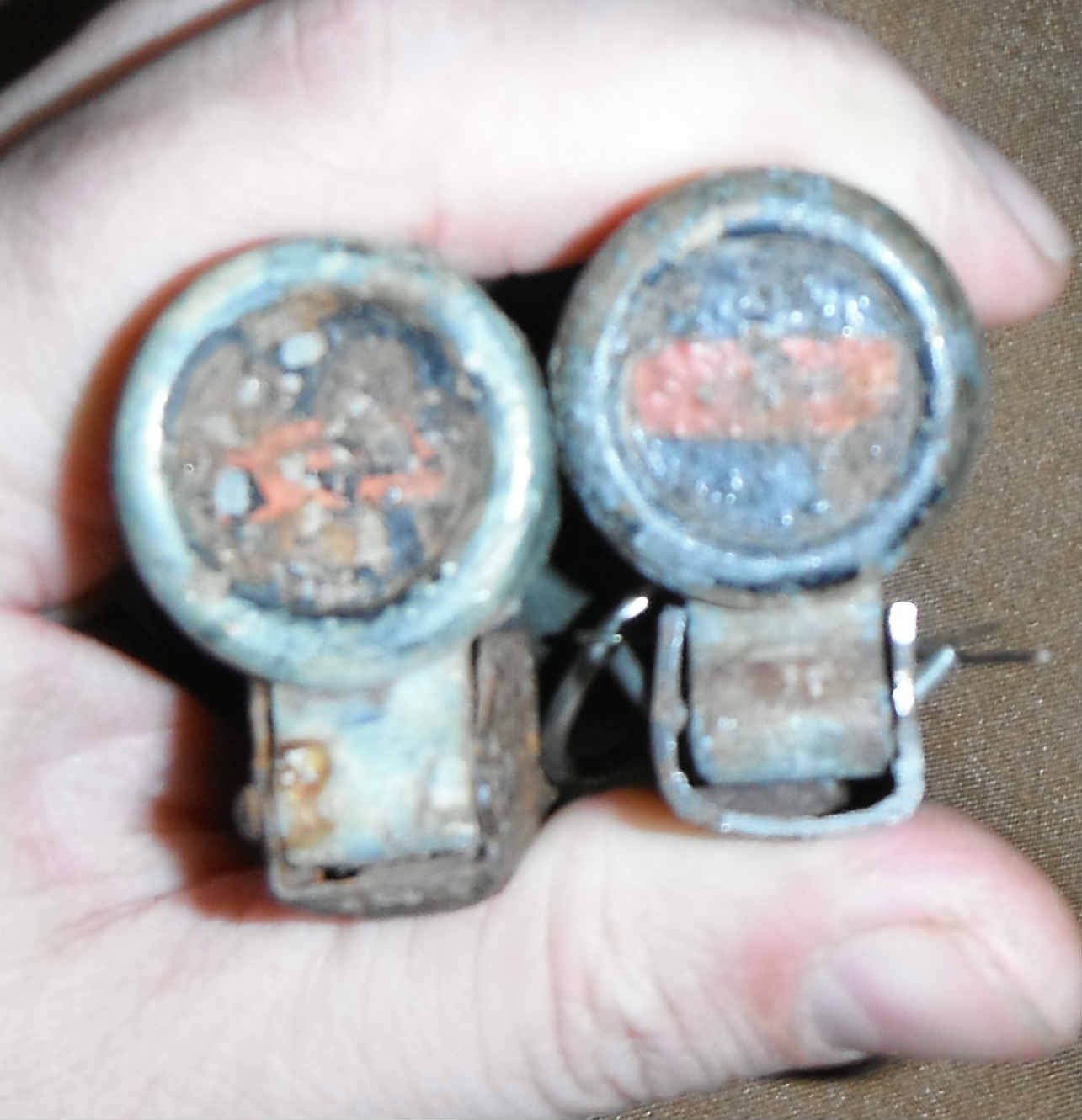

    На крышке тоже красная полоска. У меня запал в сохране, из цинка, красная полоса присутствует.

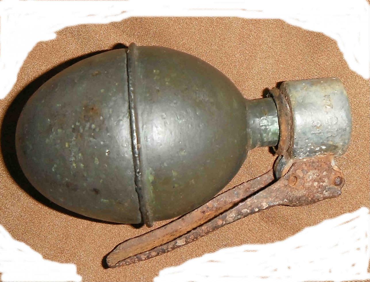

    фото моих запалов, было много но почти все без рычагов-сгнивают, запалы все свинцовые клеймо WZ.CR 31 з другой стороны 24 или 2 гранаты по 39г остались после обороны львова .наступательную нашол токо одну и-то горлышко пришлось перепаивать.даные даю только те которые сам видел а не которые кто-то зазсказал и думаю мне обманывать камрадов нет смысла

    как обещал.мне врать смысла нет говорю отом что сам находил,запалы и гранаты 39г с обороны львова, с рычагами попадаются редко, гниют. в этой наступательной пришлось горлышко новодельное делать.

    Историческую достоверность соблюдал настолько, насколько имел возможность. Но над этим можно еще поработать.
    Паял обычным оловянным припоем, на рычаге держится хорошо, на корпусе - не очень. Некоторые раковины корпуса пришлось заделать шпаклевкой, пополам с алюмин. пудрой.
    За фотки спасибо! Искал такой ракурс и не мог найти.

    корпус прогревайте перед пайкой и пользуйтесь кислотой в место канифоли.Получилось очень достойно поздравляю
