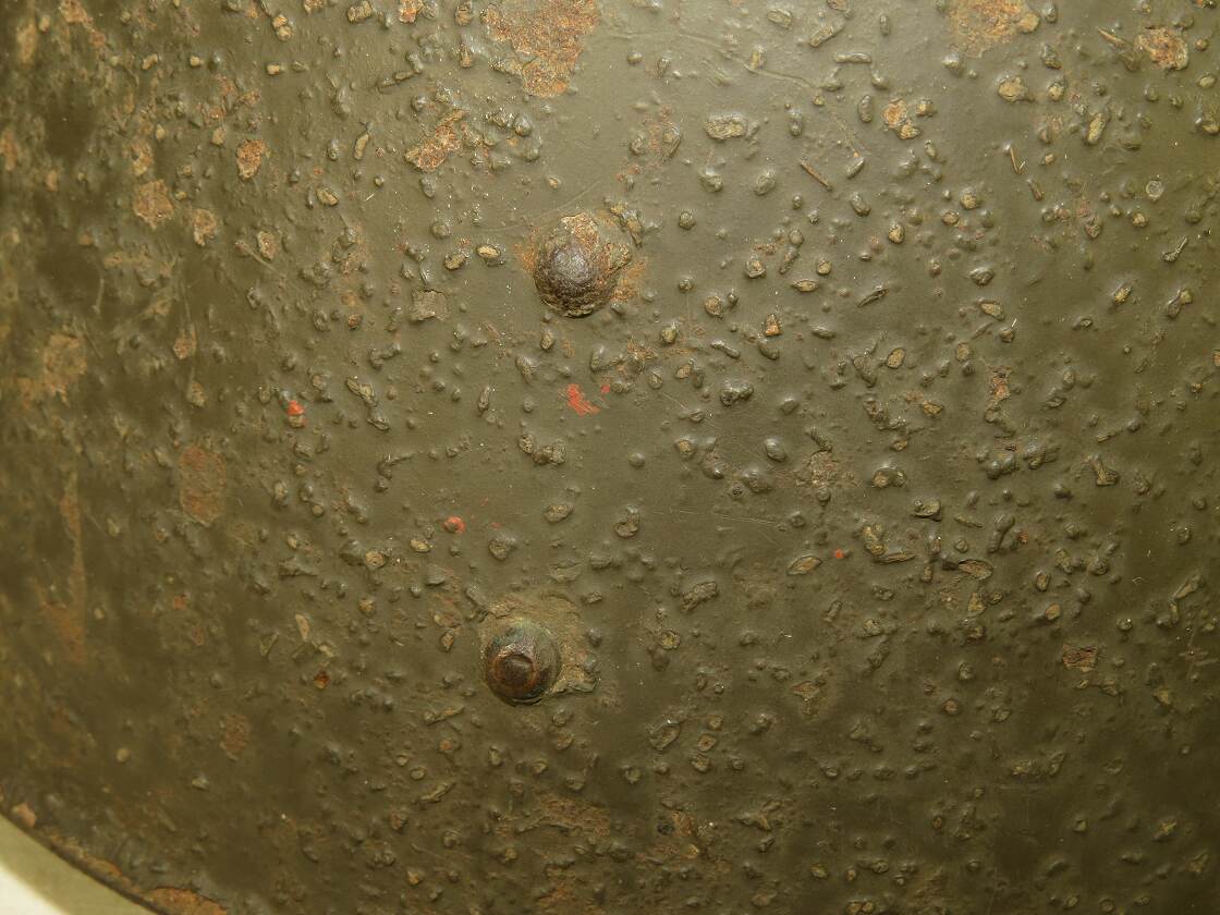

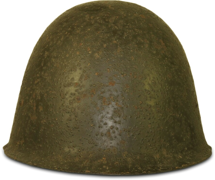

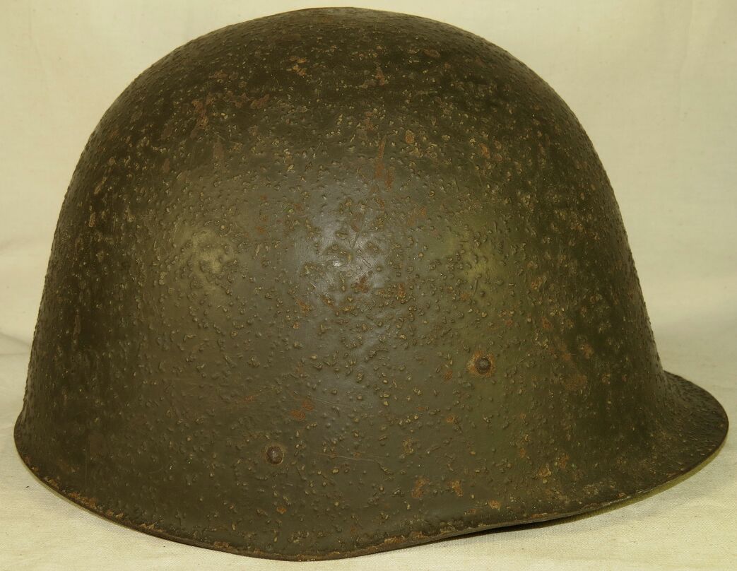

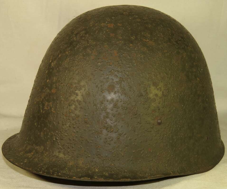

    Мужики, может у кого-то есть опыт в воспроизведении окраса на польском шлеме ? Может, кто-то уже пытался повторить что-то подобное ?
    Что поляки вообще добавляли в краску что у них получался такой окрас ?
    Если складской поляк, но только в обычном зеленом перекрасе. Хочу все аккуратно снять и нанести окрас, который как можно точно напоминал шлемы того времени, так званую "Саламандру".

    Обязательно лес
    Пробковую крошку.
    "Opracowano też specjalną mieszankę lakieru z grudkami korka (próby z trocinami, na wzór amerykański i brytyjski, nie wyszły pomyślnie). Lakier przygotowały Zakłady Przemysłowo-Chemiczne „W.Karpiński i M.Leppert” w Warszawie. Chropowatą powierzchnię, eliminującą odbicia światła, opatentowano pod nazwą „Salamandra”. "

    древесные опилки дадут такой результат

    С позволения ТС оживлю тему. Так как сейчас в реставрации поляк интересно какой цвет по RAL подойдёт, ну и может все таки кто-то подскажет как пробку наносить? У меня мысль только одна, найти старые винные пробки и их измельчить, после нанести на первый слой краски и задуть вторым.
