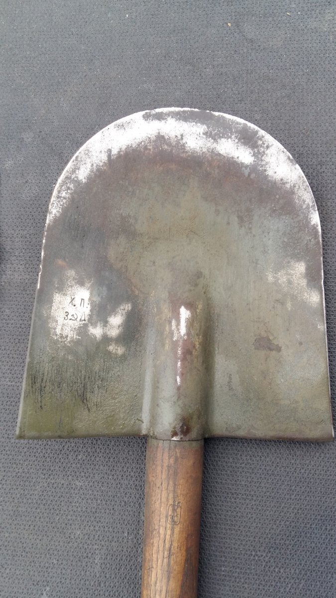

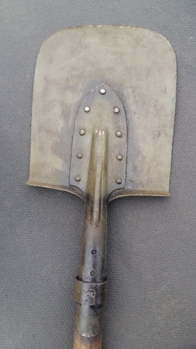

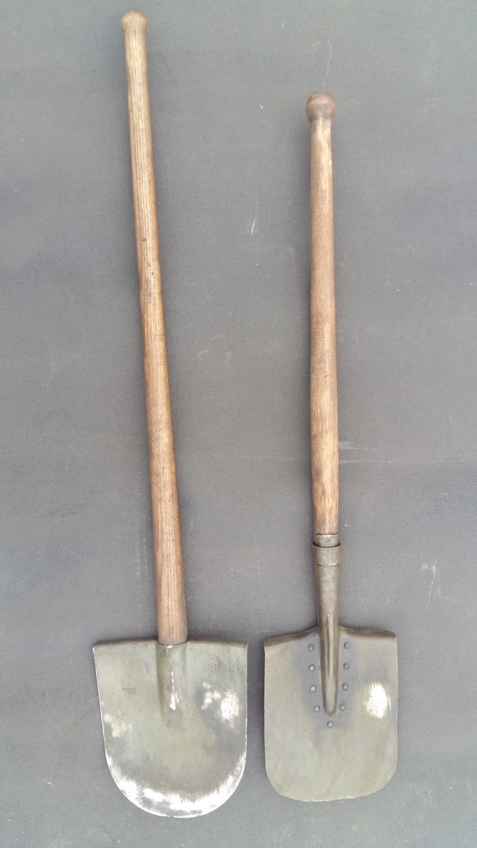

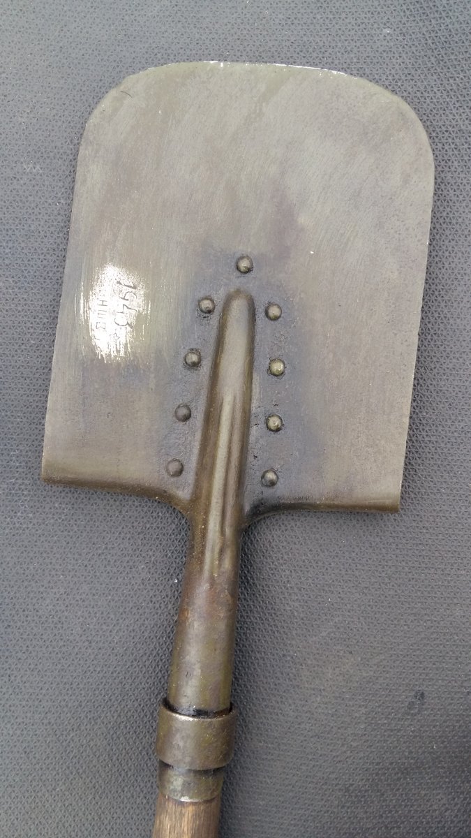

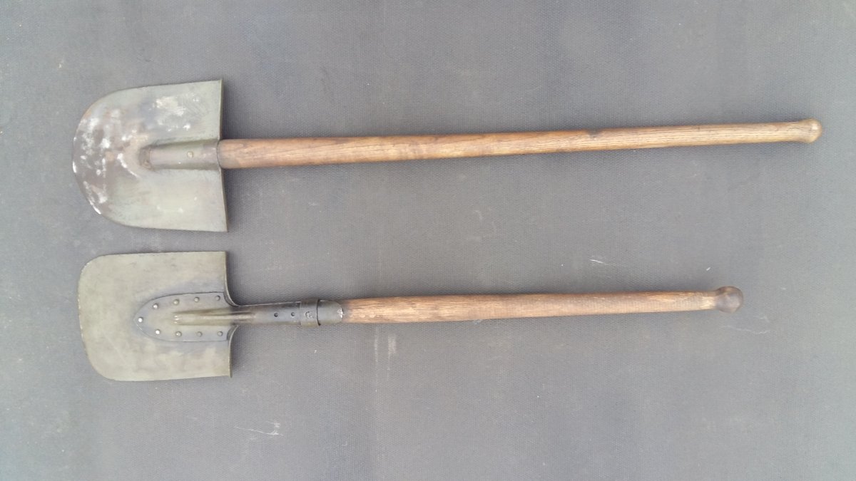

    Притащили с консервации из танка (сразу говорю, я купил две другие послевоенные бсл и отдал+могорыч, так что наши танки с лопатами)
    Помогите оценить:
    Ручки черенки дубовые по всей видимости, потому, что вес предметов тяжелее чем у современных

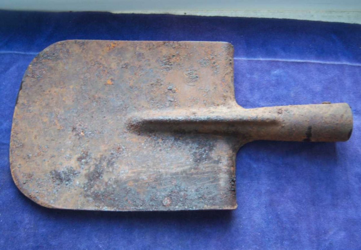

    Камрад, интересные лопаты.
    По второй все понятно, БСЛ РИА-РККА-СА она в последние почти 150 лет остается практически без изменений.
    По первой лопате. Если бы не четкое клеймо, я бы долго и упрямо спорил с вами, что это БСЛка армии Швейцарской конфедерации.
    Если решите расстаться, пож маякните в личку

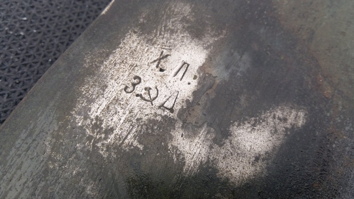

    клеймо х-л зд, это харьковский литейный завод, они кстати и буржуйки делали ( могу ошибаться )

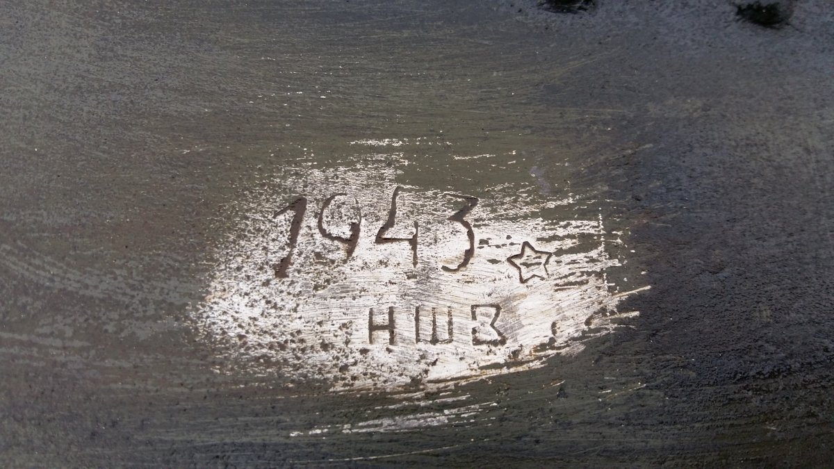

    НШЗ 1943, старт с 600 гр.

    Спасибо за подсказку не обратил внимание на клеймо на черенке более длинной лопаты ( к сожалению фото не смогу добавить до окончания торгов, уехал) , но попросил родственников посмотреть. На черене четко прослеживается или ТК-30 ИЛИ ГК-30

    1. По клейму - на 40-е годы, клеймо билось с другой стороны лотка, размер клейма слишком большой, никогда не бился год в разнобой цифрами, всегда одним штампом, и что на клейме делает звезда ??..
    2. Ну и самое главное, по самому лотку - такой формы "с заклёпками", они выпускались до 41-го включительно, а потом до конца 40-х пошла упрощённая модель по другому ГОСТу, без заклёпок и с другим тяжем, и только в 50-х вернулись заклёпки...
    Лично мне видится чья-то "фантазия на тему" - развейте пожалуйста мои сомнения в данной лопате :beer:

    Вот так выглядели БСЛ с 42-го упрощёнки...

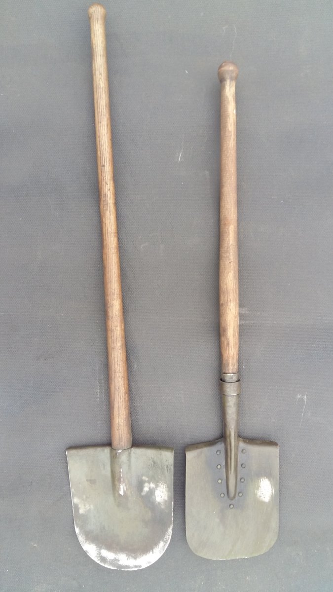

    Любители лопат, что скажите ??.

  13. Llon
    Llon Stabsfeldwebel
    15
    560
    Kiev
    Я свое скромное мнение уже сказал.
    КОНТРАФАКТ, обе.

    Ко "второй" вопросы хотел задать после ответов по "первой" ;)
    Мне обе видятся мрачными рукоблудными фантазиями...

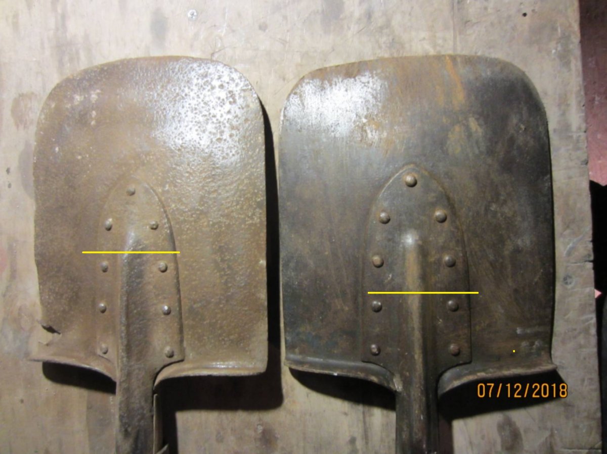

    Чудь добавлю аргументов по идентификации БСЛок.
    Вот еще фото, покрупнее. Коп, год выпуска по клейму 1943.
    Относительно классических клепанных БСЛ до 1941 года и после 50-х они таки имеют отличия.
    На фото левая, с осколочным, копана по 1943 году. Правая лопата современная.
    Отличия в длине ребер жесткости на языке лицевой стороны лотка и на накладке тяжа с тыльной стороны

    И рабочий край самого лотка другой формы, более овальной...
    Вердикт очевиден...

    Так же капну дегтя... Дубовые черенки на любой лопате- мог поставить только очень не далёкий. Дуб сам по себе очень прочный,но ХРУПКИЙ! Один,два удара такой лопатой по твердому грунту,или нагрузка на " излом" и такой черенок сразу лопнет. Одним словом- не было на лопатах дубовых черенков- ни когда.

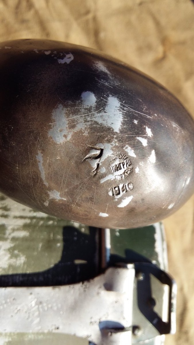

    Да, это тоже фуфло - лоток не соответствует, клеймо набито поверх каверн, и снова с той же стороны, что и на "раритетах" в данной теме...
    Удивительно, что не смотря на негативные отзывы в оценке той лопаты, и её кто-тот купил...

    Так вместо этого, и набивались новодельные клейма, с годом, прямо указывающим на период "раритета" - а дальше по отработанной схеме :D, старт с 1 грн, хотите берите, хотите нет, доп.фото не будет, я не я, мопед не мой... :smile_12:
    Вот, к слову, ещё одно "произведение", что бы "подчеркнуть" исторический период... ;)
    Вот только Красный Выборжец таких клейм не ставил никогда...
