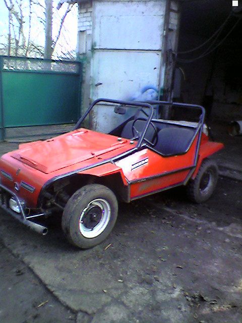

    Собственно давно зрела мысль замутить двухместную багги для покатушек по пересечённой местности. Донором конечно же решено было применить авто ЗАЗ 968, который собственно и был приобретён на прошлой неделе. Виду того, что от него нужно бдет только подвеска, трансмиссия и двигло, выбор был остановлен на вот таком вот представителе семейства ЗАЗ. Весь ручной инструмент, сварочный аппарат и необходимые материалы есть в наличии, руки вроде как растут из нужного места... ну короче решился.
    Было найдено помещение, которое способно было уместить два "болида", имело электричество и не требовало арендной платы на протяжении любого срока. Почему на два, потому что хотелось ЗАЗик разбирать по мере надобности...понадобился передний мост - сняли, двигатель - вот нате. Короче что бы не разбирать всё сразу и не сваливать в одну кучу.

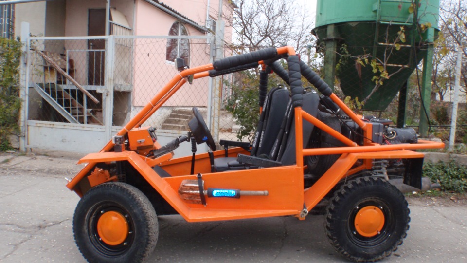

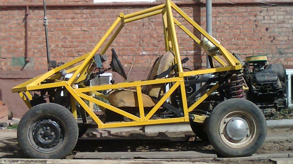

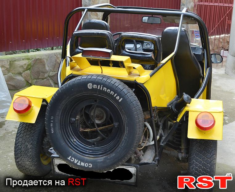

    В процессе выбора формы багги, было пересмотрено кучу вариантов, всевозможных форм и готовых работ в том числе, все возможные тематические сайты. Но чем больше я смотрел на эти машинки, тем сильнее уменьшалось желание делать багги в том представлении которое у меня было.

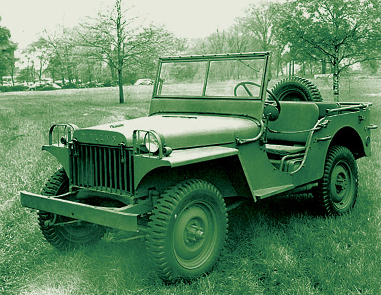

    Постепенно, начали закрадываться мысли что оно и не особо нужно, потому как для покатушек с дочерью по пересечённой местности есть квадроцикл, а на багги с пятилетним ребёнком будет не особо удобно, мной было принято решение сделать чё нить типа пляжного авто.
    Тем не менее даже при просмотре вариантов пляжного авто, я понимал что это не совсем то что хочется. Изготовление плавных форм пластиковых деталей кузова вообще вызывало мигрень, а "угловатый" вид пляжного авто нагнетал тоску. Поразмыслив, было принято, как мне кажется единоверное решение, делать модель в масштабе по образу авто Виллис. Понятно что это будет двухместный авто, с расположением двигла сзади, но простота изготовления деталей кузова приятно порадовала, кроме того, возможность дополнение модели навеской пятилитровой канистры и запаски на заднем борту авто, и сапёрки на боковую часть автомобиля косвенно, но придадут масштабной модели сходства с настоящим виллисом)) Аналогов миниатюрных вилисов я не нашёл и решил стать первопроходцем.

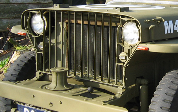

    Несколько дней прошло на поиск габарито-размеров, фотографий со всех ракурсов и конечно же на возможность переспать с этой мыслью.

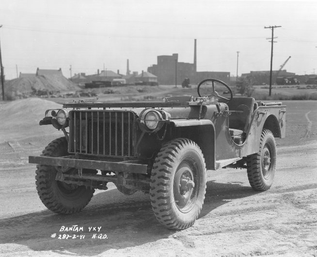

    или же как вариант ещё рассматривается такие варианты

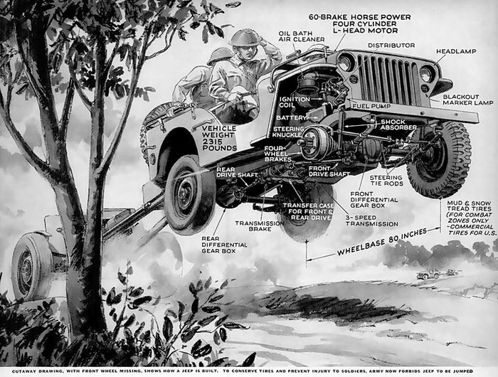

    Некоторые размеры и габариты ЗАЗ ________Виллис
    Длинна ______________________3730_________3335
    Колёсная база_________________2160_________2030
    Ширина_______________________1570_________1585
    Клиренс_______________________190__________220
    Колея ________________________1200_________1230
    Размеры практически совпадают.

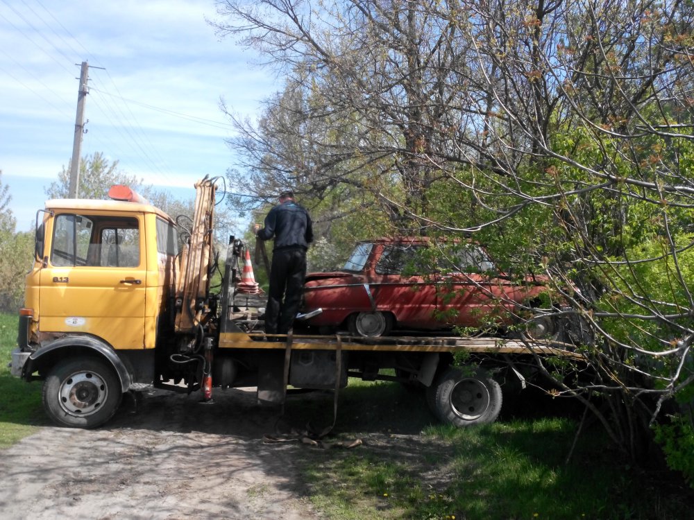

    Донор на первой фотке темы. На фото именно Командор из которого будет лепиться Виллис))) Вчера не получилось привезти. Сегодня утром, раздобыл эвакуатор, смотался с работы и Командор уже в гараже. Всего то сто км пути и четыре часа времени. Завтра вечером начну частичную разборку подвески Командора и на след неделе буду ваять раму. Времени к сожалению не так и много свободного, но тем не менее чертовски хочется начать работу. На завтра запланирована настройка двигателя и запуск самого Командора. Хочу настроить двигатель на холостом ходу до переброски его на раму, что бы грешить в случае чего на что угодно, но только не на сам двиг. С учётом того, что последние пять лет ЗАЗиак стоял и не работал, работы там будет много, но по крайней мере ЗАЗ заехал своим ходом под яблоню перед пятилетней стоянкой. Ну и начну разбирать подвеску, чистить и красить рычаги и всё такое.
