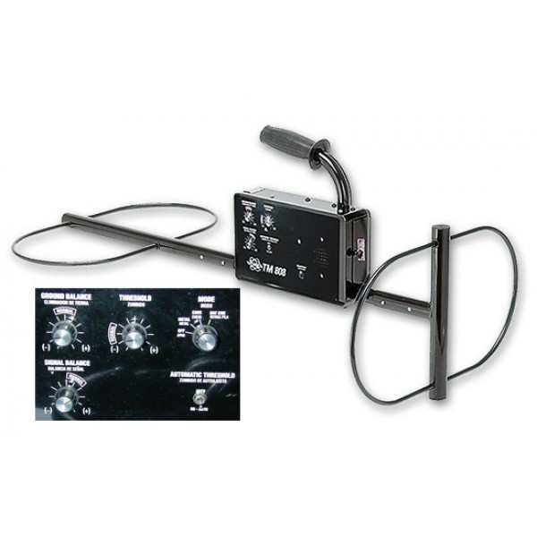

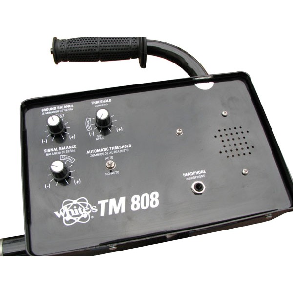

    Хочу купить себе данный прибор. Но если в старых ТМках было 4 ручки, то в новых моделях их 3. 4я ручка давала возможность переключатся между режимами метал-пустоты-заряд батареи, а в связи с отсутствием ручки в новой моделе вопрос, как в них проверить уровень заряда батареи?
    Фото нового ТМ и старого:
  20. solderaf
    solderaf Obergefreiter
    Beiträge:
    99
    Ort:
    mensk
    Приветствую! при включении шкала индикатора срабатывает, тем самым показывает уровень заряда батареи , заряженный прибор, стрелка в жёлтом секторе, севший в чёрном.
