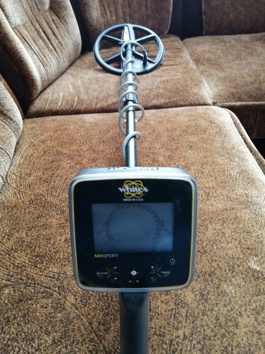

    Приветствую в теме) тоже себе купил.
    Blitzwinkel, флегМАТ, Driver_379 та 2 іншим подобається це.
