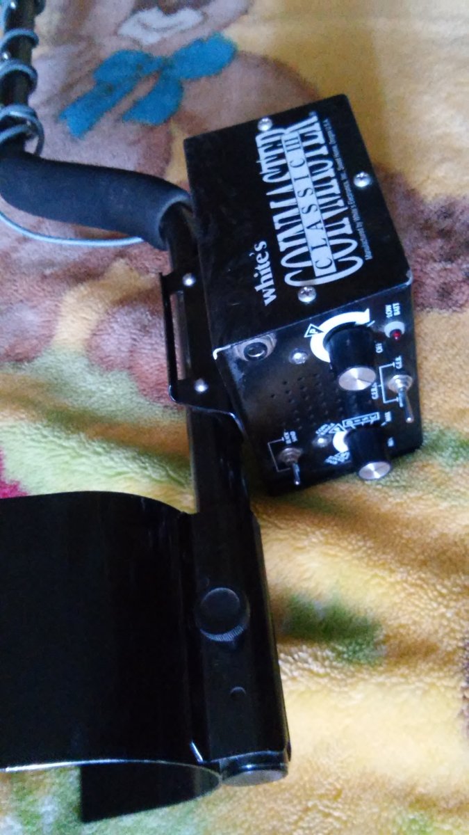

    всем доброго подскажите можно ли прицепить на этот прибор катушку более мощнее .если да то какую .а так в принципе сам прибор не нужен может кому надо стучите в личку.

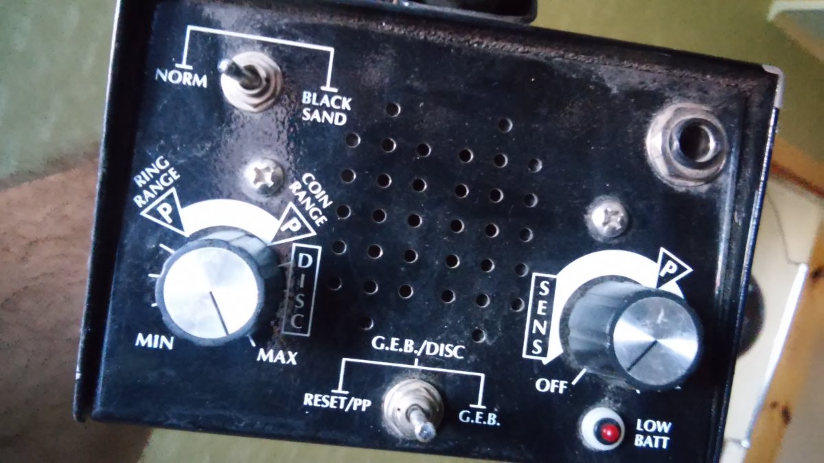

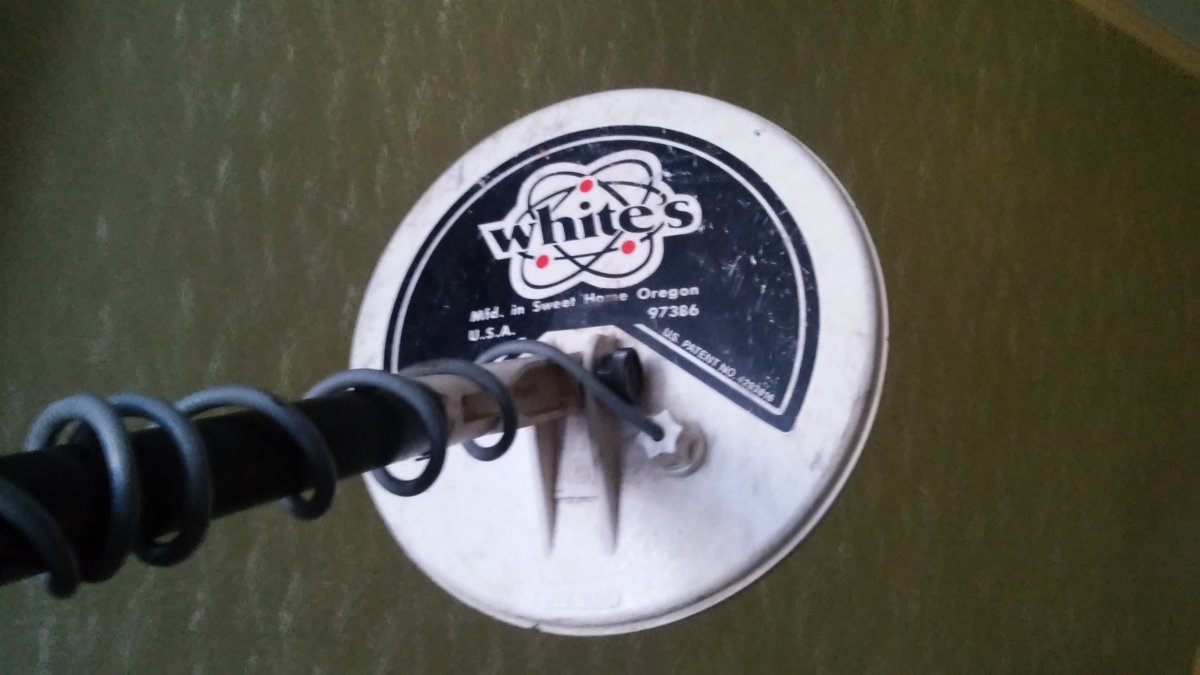

    Тоже спрошу . Зачем дискриминатор накручен на максимальную настройку ? Глубина при этом сильно падает. По датчику нужно искать мастера и отправлять ему прибор . Измерив частоту и сопротивление может и сделает большой. Идеальные размеры DD 28-32см. Просто по фото трудно определить ваш диаметр датчика.

    резистор чисто так выкручен не для поиска

    похоже на классический вайтс с классическим датчиком на 6,59 кгц. по идее можно прикрутить любой самодельный датчик сделанный нашими мастерами для самодельных модифицированных вайтсов. относительно мастеров есть раздел продаж обратитесь к ним.
