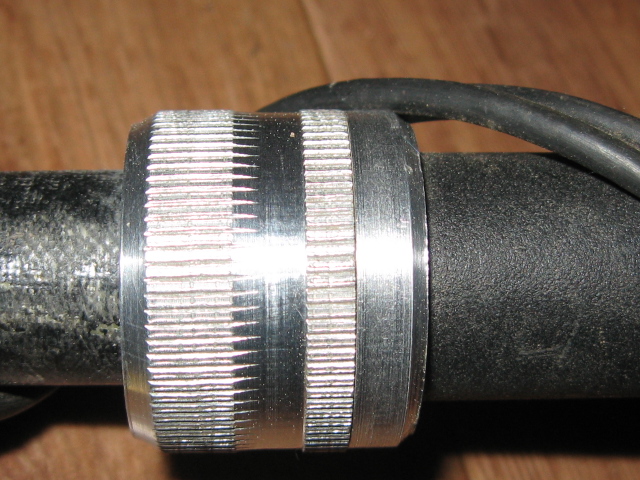

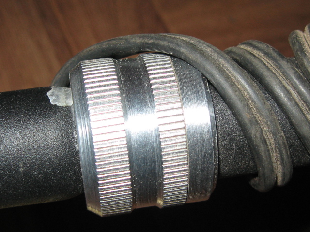

    Ребята!! Подскажите как вылечить зажимные цанги?? Не зажимают,ни одна,ни вторая. Затягиваю до упора,результата нет,всё болтается.
  4. BLACK 69
    BLACK 69 Gefreiter
    92
    Такая же фигня!Цанги херовые.

    salyk Gefreiter
    31
    Отвечу как пользователь прибора, купленного у Олекко.
    Цанги не зажимали. Покрутив их в руках, понял, что причина в засохшем и запыленном зажиме. Алюминий вязкий, поэтому по сухому оказывает сопротивление. Пару капель масла от швейной машины решили проблему. Все стало легко крутиться и держать как полагается.
    Надеюсь совет еще кому-нибудь поможет.
