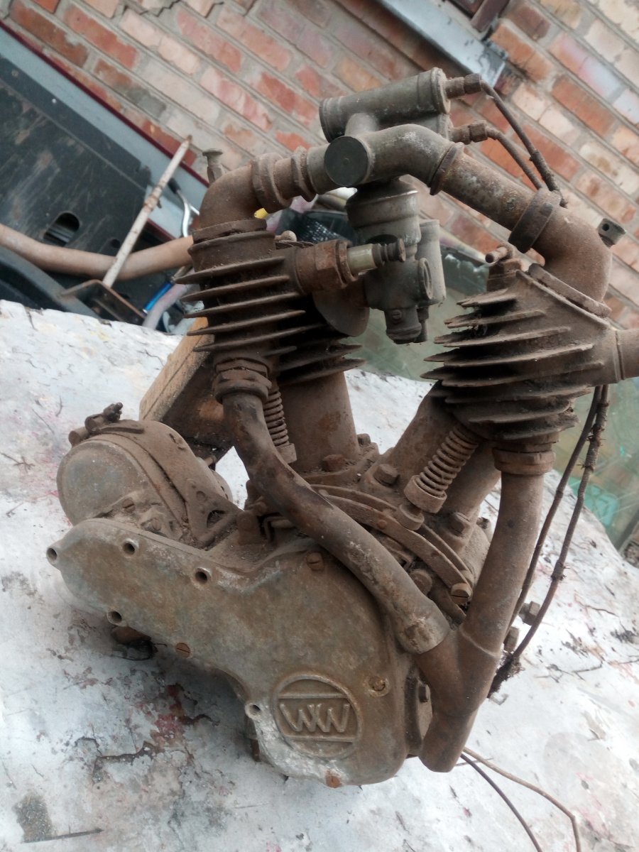

    Вітаю всіх шанувальників ретро автомототехніки.
    Маю нагоду показати світлини сарайної знахідки , яка виявилася для мене дуже цікавою , в плані послідуючої реставрації .(також і байки повязанної з історією цього апарату і мого міста)
    Також маю прохання до громади надати будь яку інформацію в пошуку запчастин , маю тільки те що на фото , тобто двигун з карбюратором.

    Загальний вигляд.

    Приветствую. У Вас в планах реставрация мотоцикла или только мотора? Если хотите имея только мотор, собрать весь мотоцикл, то это в данном случае малореально и очень дорого. Учитывая выпуск около 2500 штук найти запчасти и тем более целую ходовую стремятся к нулю. Можно попытаться сделать реплику.

    Переглянувши достатню кількість сайтів та поспілкувавшись з багатьма людьми. Тепер можу зробити висновок , що комплектація оригінальними частинами практично неможлива , копії коштують дуже дорого , тай займається такими мото дуже мала кількість людей
    Даже з копіями де яких запчастин прийдеться чекати пів року. Але тішить душу що і внашій країні є такий аппарат майже комплектний
    чоловік комплектує його 15 років ---- респект і повага таким завзятим людям !!!
    З приводу мого випадку ще не вирішив що робити , маю надію що ще просто не зустрів тих людей в яких зможу придбати будь які запчастини.
    З повагою Євген.

    Чтож, удачи Вам и терпения. Поднять 100 летний аппарат сложно, но сам процесс интересен. Не в каждом музее увидишь его одногодку, а тут можно даже гайки покрутить. Надеюсь увидеть когда то его в первозданном виде.:beer:

    Цікавий двигун,знятий з мото дуже давно(раму навряд чи найдете).Почістіть його,свічки вкручені(гільзи не іржаві),розберіть,змажте,провірте зпалювання(магнето v-обазне),карбюратор,змайструйте станіну і запустіть,отримаєте незабутні враження.

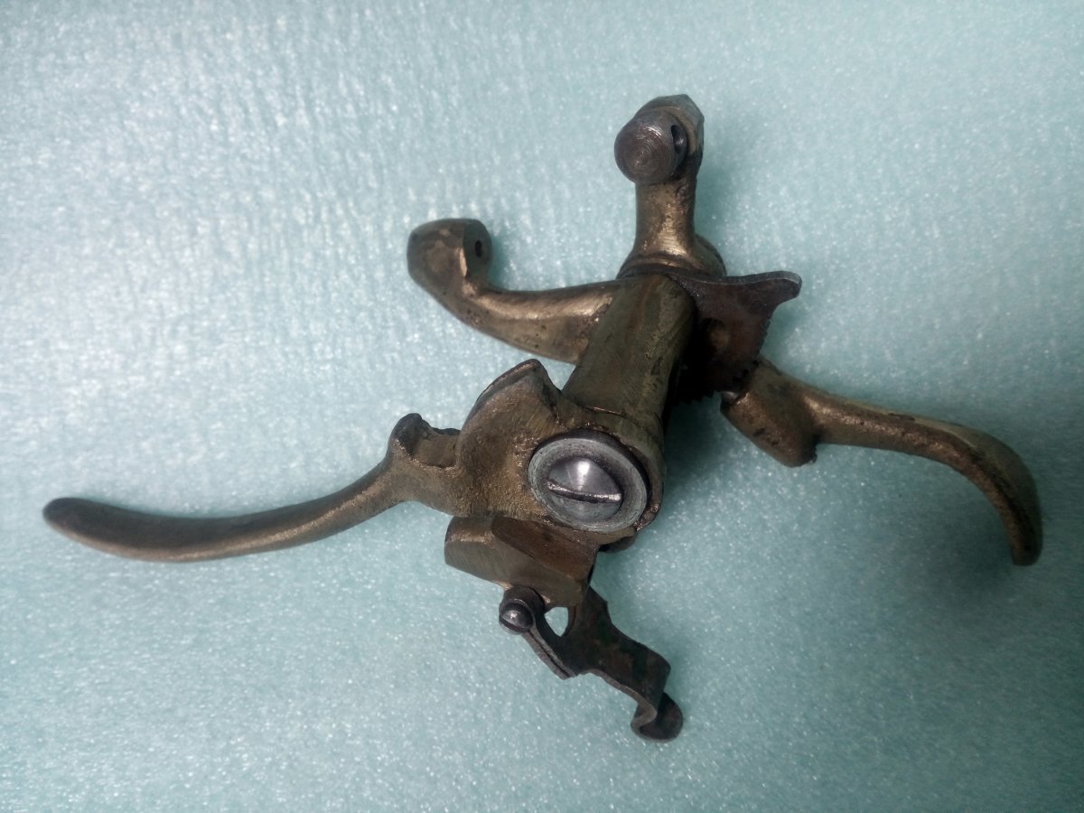

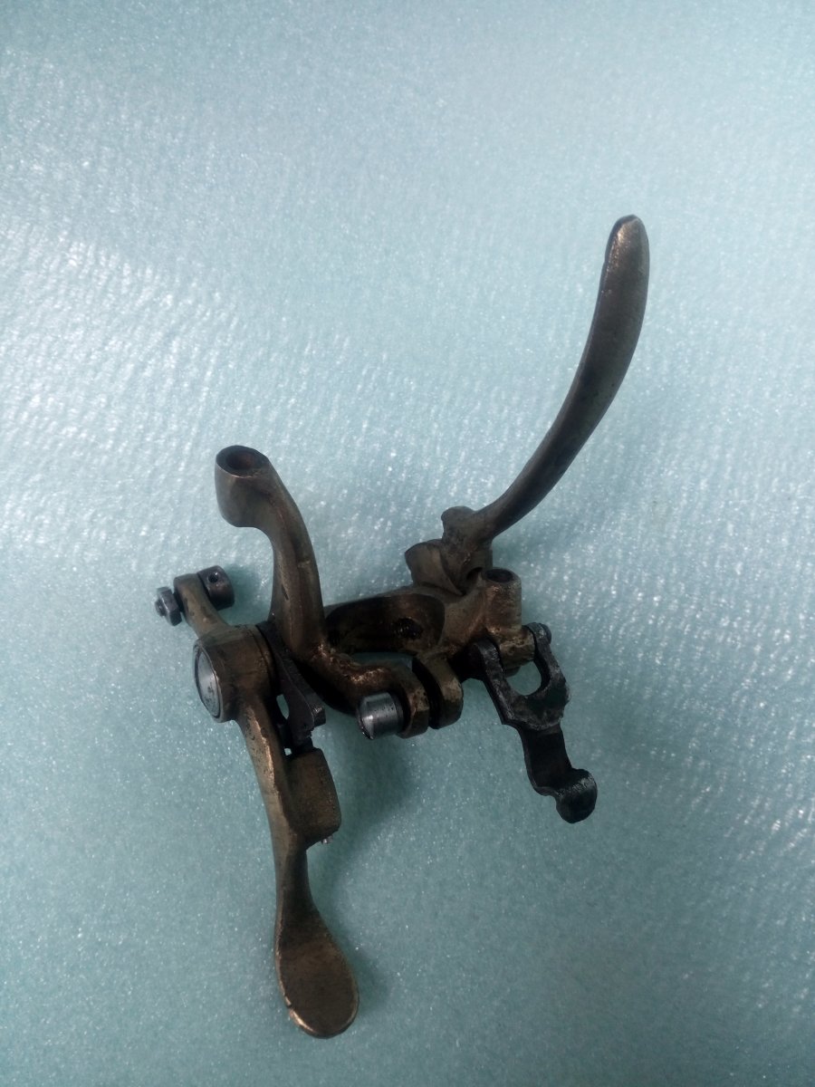

    От і рік пройшов.
    Завдяки форуму придбав одну деталь , але сучасну копію.
    Управління випередження запалення ,та мабудь декомпрессор.
    gall 83, Ruff, Sergei Vl та 2 іншим подобається це.

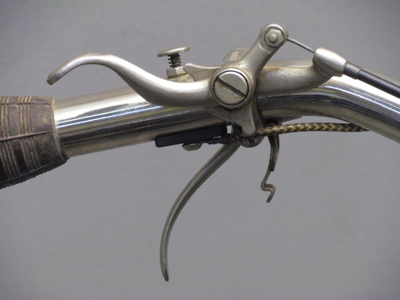

    Вітаю любителів ретротехніки.
    Також завдяки форуму мені запропонували такий ящик.
    На світлині вище він кріпиться на кермо.

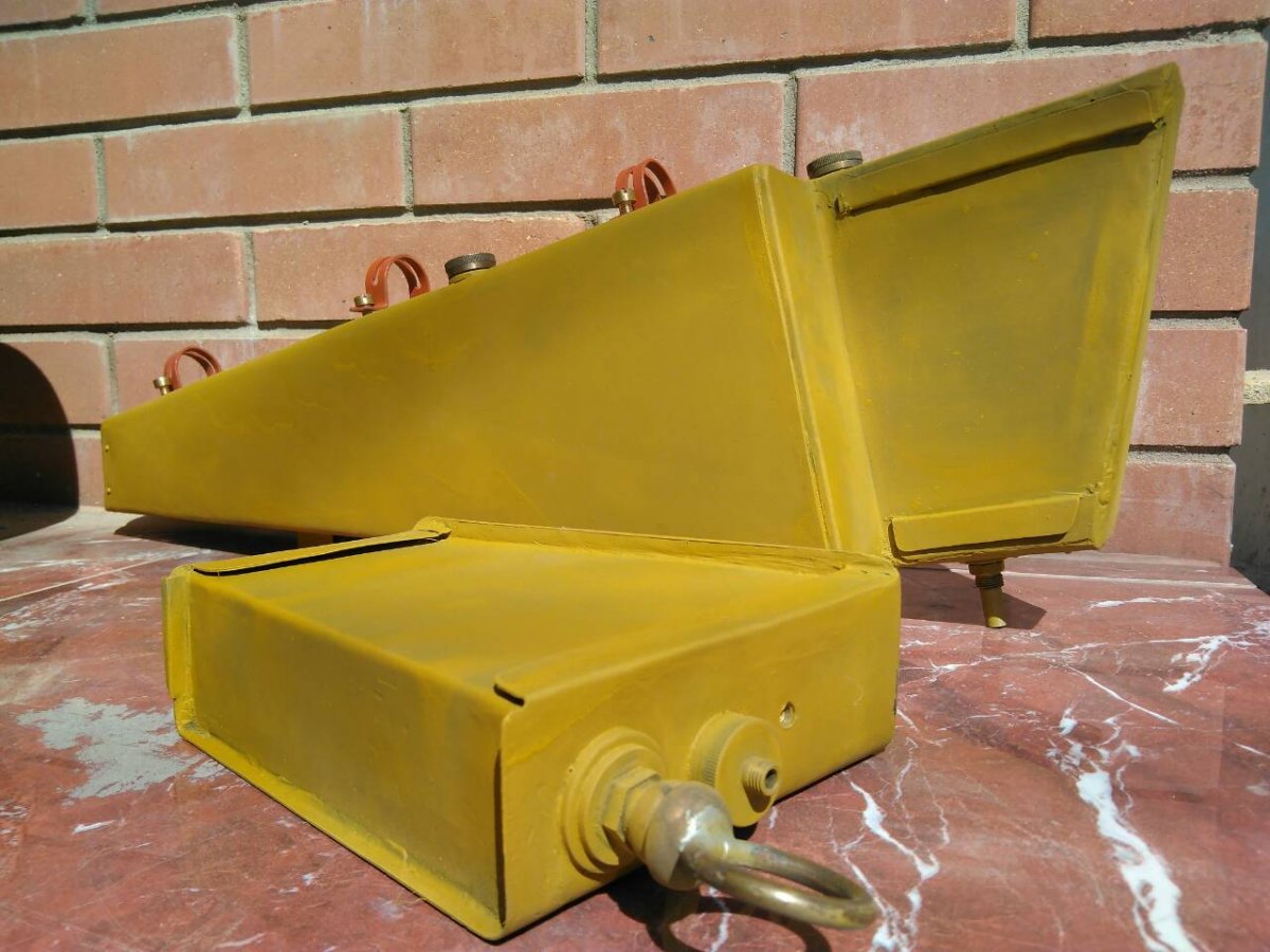

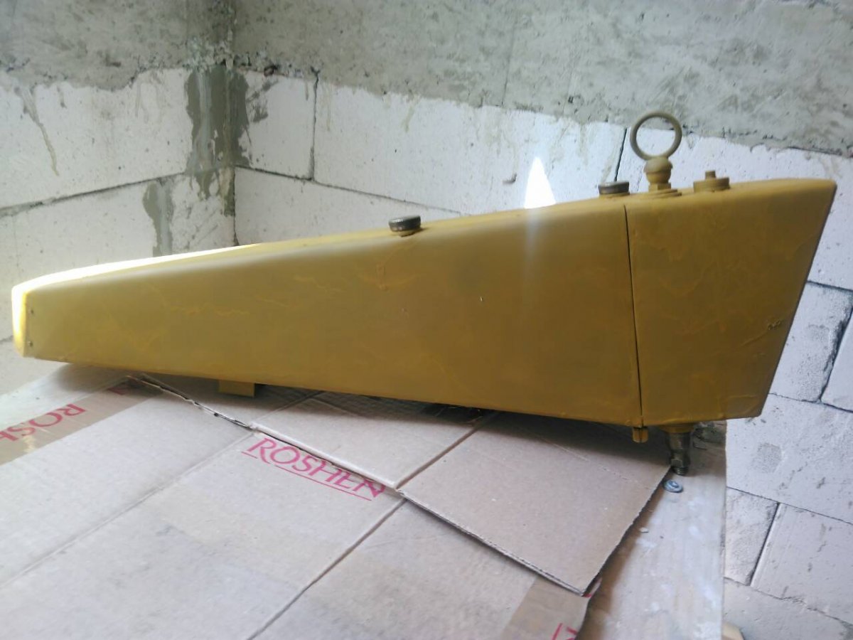

    Комплектація триває. Знайшовся бак.
    gall 83, Artyr, Norman2 та 7 іншим подобається це.
  16. ЕВГЕНИЙ1973
    ЕВГЕНИЙ1973 Feldwebel
    267
    Бак простий, трохи розкладний.
    gall 83, minitarn3838, Norman2 та 3 іншим подобається це.
  17. oleg_zav
    oleg_zav Leutnant
    13
    2.201
    Харьков Украина
    Похоже это бензо бак и масло бак. Такой конструкции не встречал, но на начало прошлого века не удивляюсь ни чему.:beer:
    gall 83, gantz та ЕВГЕНИЙ1973 подобається це.
  18. ЕВГЕНИЙ1973
    267
    Так точно, масляний бак з ручним помпою , типу керасинової лампи, переодично потрібно помпувати.
    gall 83, gantz та oleg_zav подобається це.
  19. oleg_zav
    oleg_zav Leutnant
    13
    2.201
    Харьков Украина
    Да уж, удовольствие от езды в те годы было еще то. Мне иногда кажется что только человек-паук мог успевать всеми рычажками и прочим управлять.
    gall 83, students та ЕВГЕНИЙ1973 подобається це.

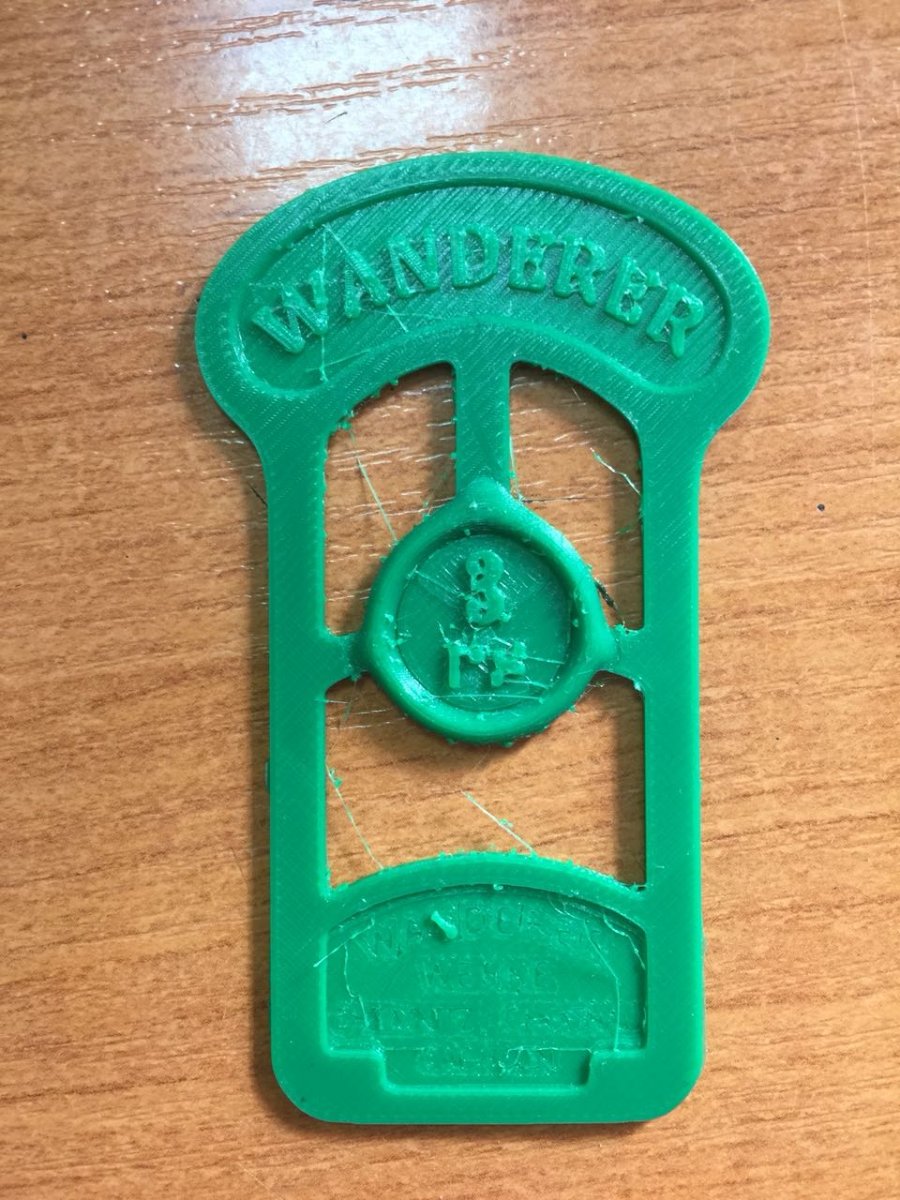

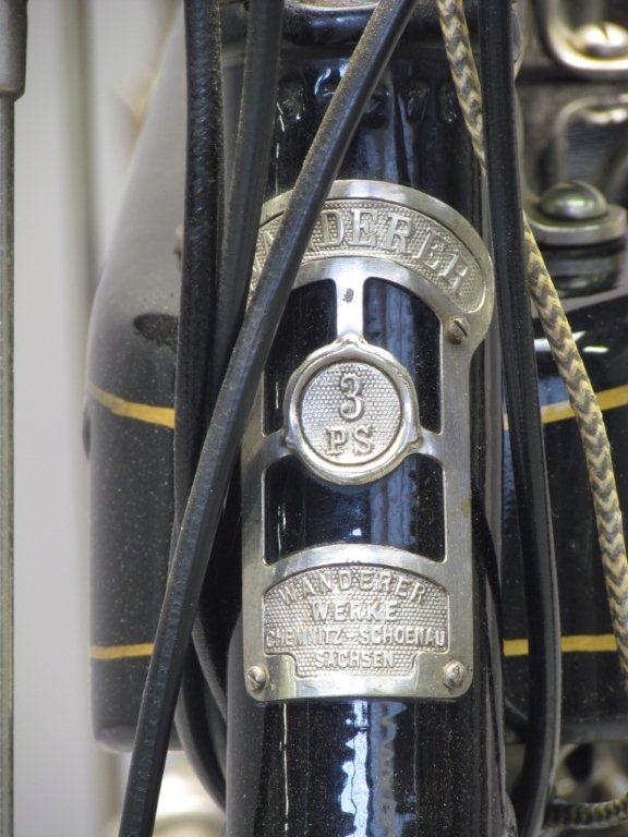

    Вітаю. Якщо довго нічого неможливо купити , хочеться зробити щось самому. Загорівся ідеєю скопіювати шильду , ділюся з вами --- що вийшло на даному етапі.
    gall 83 подобається це.

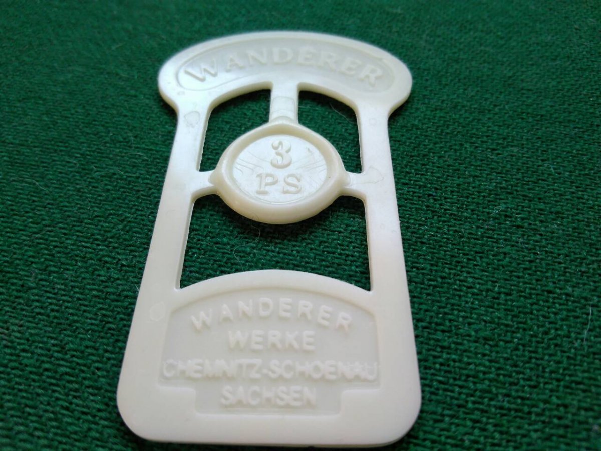

  24. ЕВГЕНИЙ1973
    267
    Зробили макет в електронному вигляді , для друку на 3д принтері , та почали друкувати. Але перша спроба вийшла невдалою.
  25. ЕВГЕНИЙ1973
    267
    Спочатку здавалось все так просто , а потім як завжди "сопло у принтера не таке" поки знайшли потрібне виявилось що потрібно друкувати полімером ,бо дуже мілкі деталі не промальовуються. Друга спроба більш вдала.
    gall 83, Artyr, gantz та 5 іншим подобається це.

    Стоматологи -- протезисти взялись за роботу по реінкарнації в металі (нікель) ось що вийшло ...
