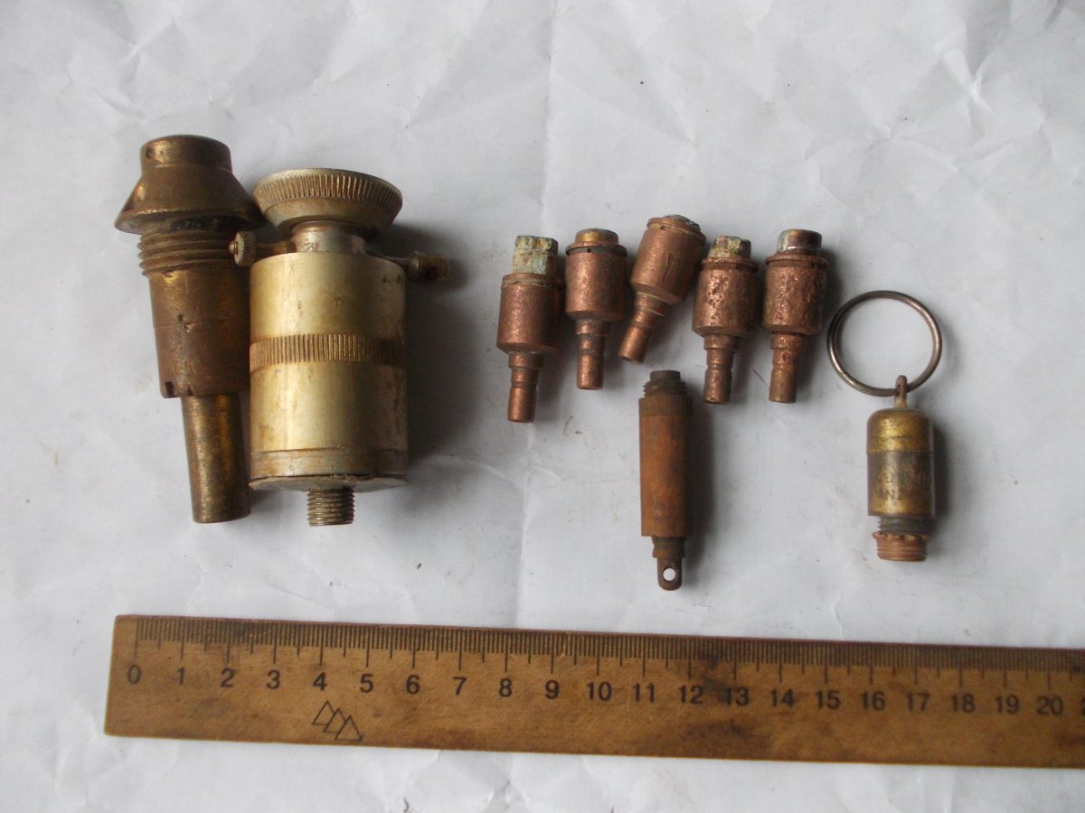

    Приветствую завсегдатаев этого раздела. Купил на форуме такие предметы - нужны были три предмета из лота - остальные шли бонусом. Подскажите с чего цилиндры - 5 штук с остатками алюминия?? и схемку первого взрывателя - походу детонатор на месте? С ув.

    гидродинамический взрыватель..Для "подлёдных" мин

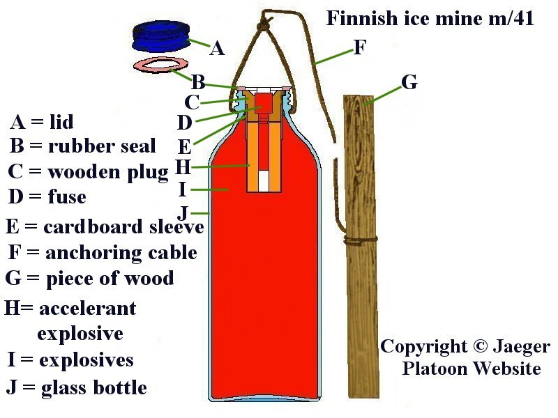

    1. Ссылка по мине и взрывателю - http://saper.isnet.ru/mines-4/eis-mine.html
    2. По финской подледной мине - рисунки ниже.
    3. Фото АКТИВНЫХ мин и сам взрыватель к ПАССИВНОЙ мине (спасибо автору!)
    4. Есть поле деятельности для воссоздания (в макетах конечно же) подлёдных мин!

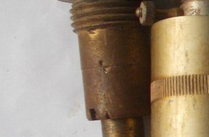

    Не факт .. То что мы видим на снимке еще не корпус КД , КД вкладывался вовнутрь .. Если предмет выхолощен , то раскручиваться должен вручную .. Попробуйте свинтить низ , сразу станет все понятно ..
    То что взрыватель ранее раскручивали , говорят хотя бы следы кернения ...
    Alexandr167 и Aleksandr-novichek нравится это.

    это фото продавца - я еще в руках не держал - говорит не знает что внутри - нашел , почистил - продал - не разбирал. Оставлю продавцу, пусть сам решает - выбрасывать или нет.

    Второй справа в нижнем ряду - ZZ-35

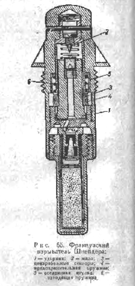

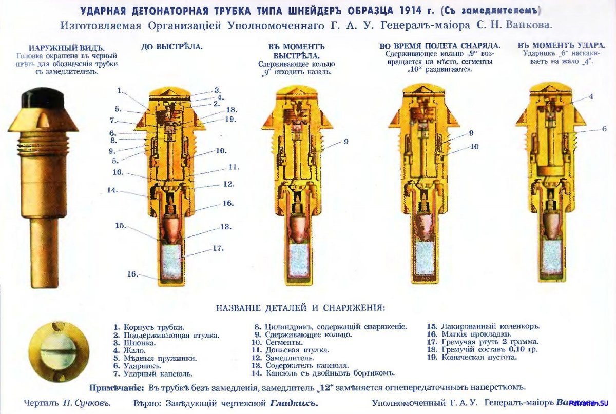

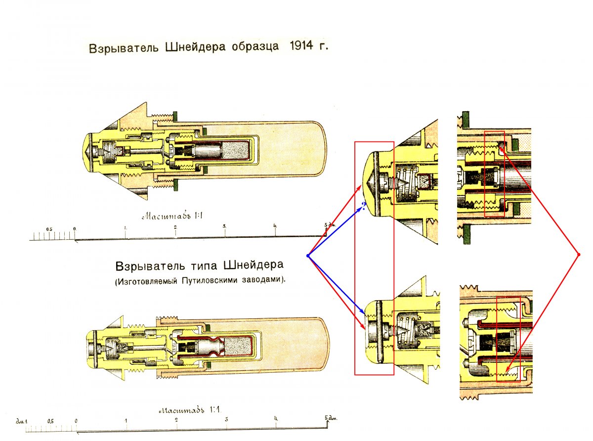

    Прошу прощения что влазЮ в дискуссию. Возможно и не совсем прав, но всё же думаю различия в ЭТОМ. Я их отметил ниже, приведя две схемы - "хФранцуза" и "путиловца" (который и "перешёл" в СССР).
    черепок, A10A, az23 и ещё 1-му нравится это.

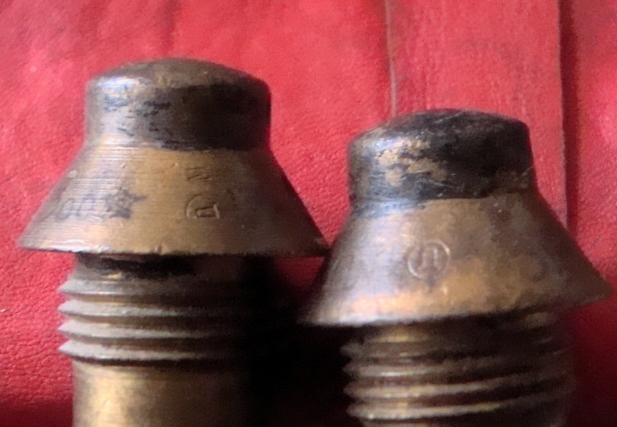

    Спасибо , маэстро ! По нижней части я согласен , однако признак означенный вами в головной части взрывателя , еще не совсем признак ..)))) Кстати клеймо "Д" в круге , это походу уже не Путивль ?

    А все, что мнею напИсано вЫше - как раз про "Д" в крУге...

    ...а шо, амиго, так не вИдно ? имеецца в виду схема в Посте 17
    o_O
    ....факт! Вот там именно "Д" ..

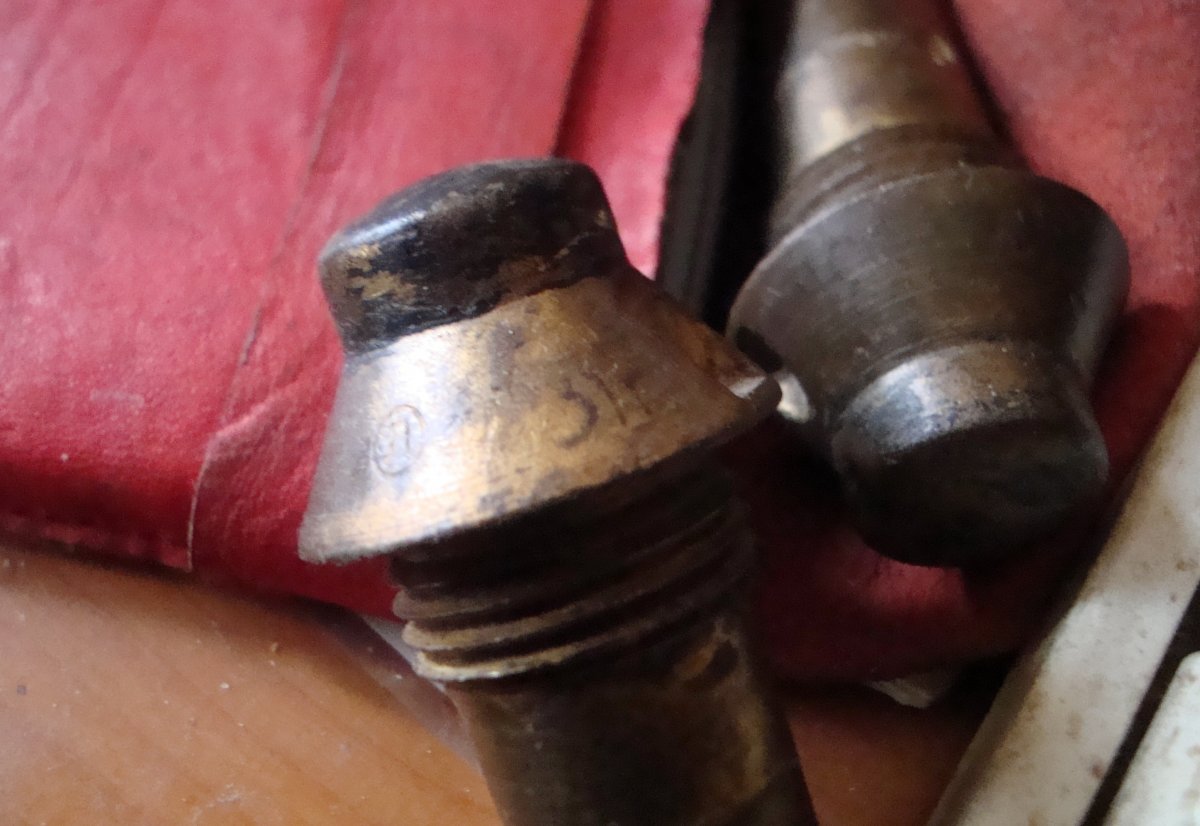

    Да никакие , амиго .. "Д" в семнадцатом посте" .. Вам угодно валять дурака ? Валяйте )))) ..

    Извольте :
    про "зацените разницу"
    Смотрим как распространяется форс пламени в этих "устройствах" (рис 1)
    А про "Д" в круге так к 17 посту оно не имеет отношения, я имел в виду ЭТО (Фото. 2)
