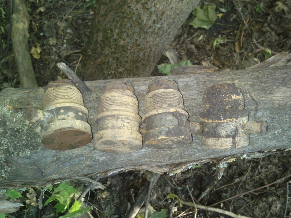

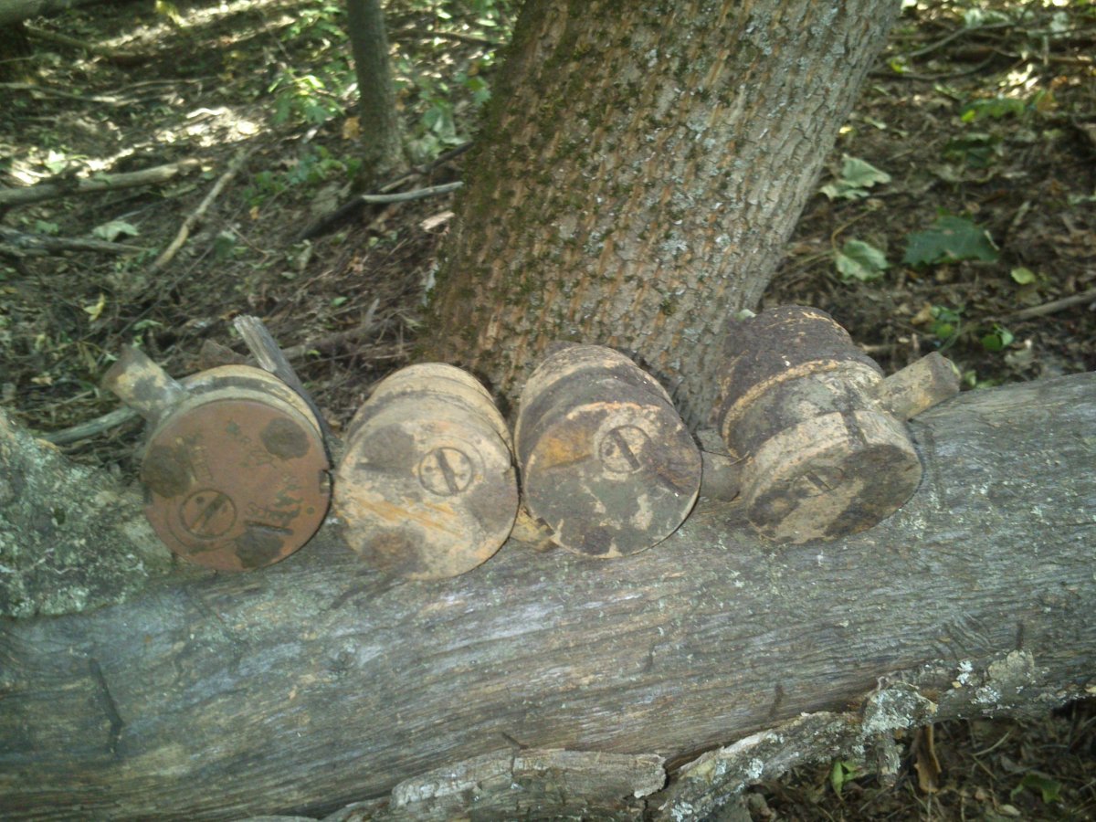

    Доброго времени суток,попались такие взрываки,подскажите-опасны ли в таком состоянии?

    Нет там ничего опасного.
    T.Mi.Z-35
    Взрыватель T.Mi.Z-35 (Teller Mine Zunder 35) нажимного действия, использовался с противотанковой миной TMi-35. Услие для срабатывания около 100 килограмм. Корпус взрывателя изготовлен из латуни, внутренние части стальные.
    Взрыватель имеет два предохранительных элемента - боковую чеку и предохранительный винт.
    чека взрывателя TellerMineZunder-35

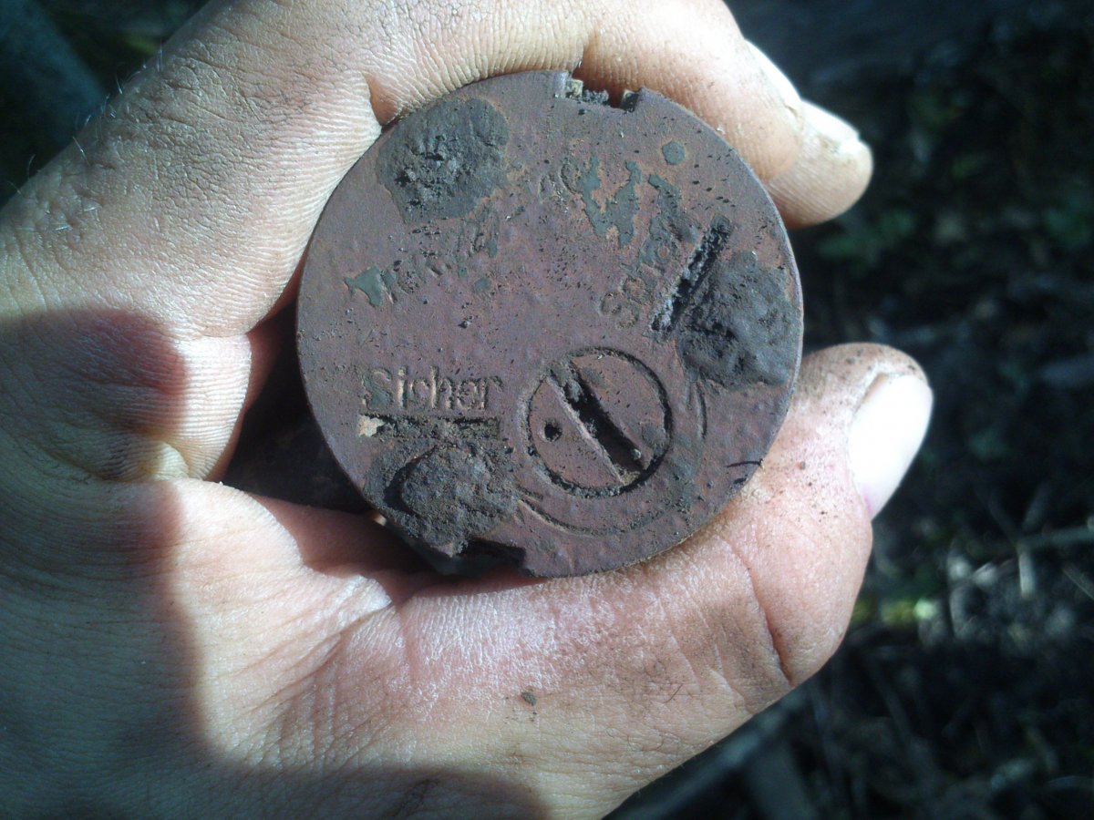

    Винт расположен сверху взрывателя и имеет два положения - безопасное и боевой взвод. Безопасное положение помечено белой краской и надписью "Sicher", боевой взвод отмечен красной краской и надписью "Sharf". Шлиц на предохранительном винте сделан не под отвертку а под немецкую монету.
    В боевое положение взрыватель становится при совмещении красной точки на винте с красной полоской
    Сбоку взрывателя находится предохранительная чека. Вокруг корпуса взрывателя намотан стальной вытяжной тросик. После установки мины винт переводится в боевое положение, тросик разматывается на полную длинну и с расстояния выдергивается вместе с предохранительной чекой.
    При снятие мины TMi-35 перед попыткой вывернуть взрыватель нужно осторожно вставить в него предохранительную чеку на место (если отверстие для нее не забито зеилей) и перевести винт в предохранительное положение.
    немецкий взрыватель TMiZ35 в разрезе
    нижняя часть взрывателя. видно отверстие для прохода огня и две выемки под ключ, для разборки взрывателя.
    разобранный немецкий взрыватель TMiZ35
    Коробочка с гнездами на шесть взрывателей и ключ

    Только капсюль воспламенитель который от времени пропал
