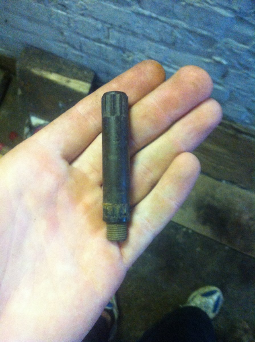

  1. чорный следопыт
    чорный следопыт Obergefreiter
    276

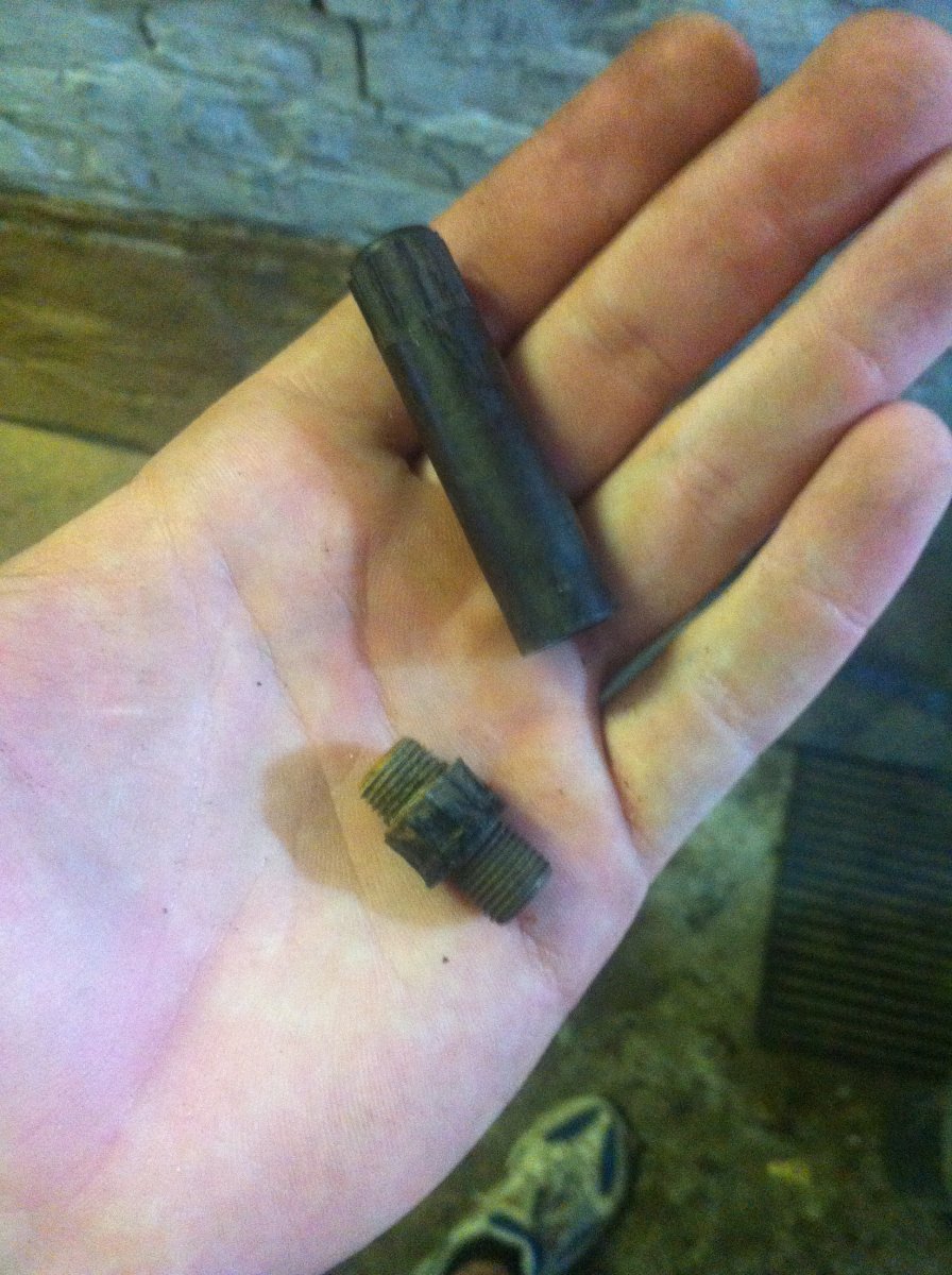

    Материал бакелит, клейм нет

    Да , это взрыватель натяжного действия ZZ 42 аналогичен советскому взрывателю МУВ.

    НЕ аналогичен,а схож :)

    Скажем так ZZ 42 это усовершенствованный МУВ.

    А что в нём усовершенствовали? То, что немцы не сделали цельный запал, в котором КВ и КД соединены воедино, а были вынуждены делать всё это раздельно. Это большое усовершенствование???
    Или Т-образная чека с выемкой суперсовершенство? Чека,конечно,универсальная, но функциональность запала куда важнее.

    Ну во первых они рационализировали боевую чеку, и в результате стало возможно использовать ее и как натяжную и как нажимную. Т-образная чека с выемкой это не суперсовершенство - но это довольно заметно увеличивало усилие извлечения чеки и снижало риск случайного выдергивания . Что касается КВ и КД - видимо у них были на то какие то свои причины.

    Ну во-перных - это я про чеку я и сам написал. Прошу объяснить увеличение усилия выдёргивания чеки. А во-вторых - это самый простой ответ про запалы:D

    Сделали горбинку на чеке, что увеличивало усилие извлечения чеки и снижало риск случайного выдергивания чеки. На взрывателе МУВ такая горбинка появилась тоже , но начиная с варианта МУВ-2. А про запалы фиг их знает чем они руководствовались.

    Ааа, та горбинка. Ну то дело такое. Запал важнее. В советских МУВах горбинки не было,но была предохранительная трубочка, чего не было у немцах. Так что с безопасностью там всё нормально,а если что, то и горбинка не спасёт.
