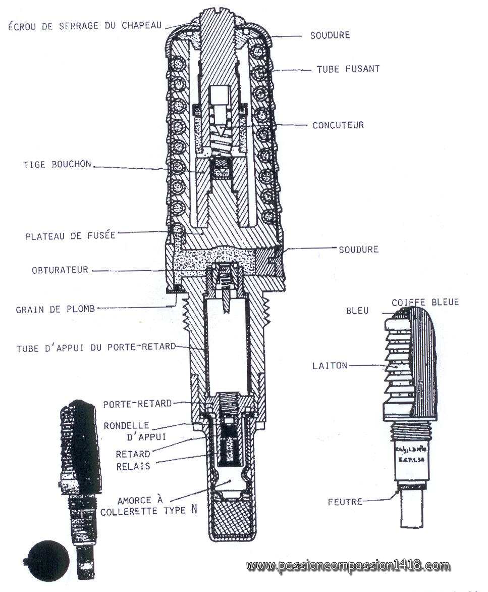

    Доброго часу ! Прошу Вашої допомоги в визначенні предмета
    [​IMG][​IMG]
    [​IMG][​IMG]
    [​IMG][​IMG]
    [​IMG][​IMG]
    [​IMG][​IMG]
    Дякую за увагу до теми
    3 повагою Ігор

    Добрий вечір. Дистанційна трубка французького образця. Ставилась на шрап, фугас 75мм і 100мм.Ще виробляли і використовували поляки і румуни.

    фото короткої яка шла на шрапнель. Ваша довша йшла на шрапнель,фугас і хімію.

    Хочу себе виправити ваша трубка на шрапи не шла.
    На шрапи йшла на 5 і 6 каналів.
    Але на шість каналів які ідуть змійкою до верху дистанційні трубки йшли і на шрапи і на оф.
    Дервиш и TAHKICT нравится это.

    На шрапнельники данный ВЗРЫВАТЕЛЬ (французский Fusée-détonatuer à double effet LD 24/31 Mle 1917 et 1918 или его польская копия 24/31LDwz.17) двойного действия идти НЕ МОГ!!! В конструкции шрапнельных снарядов (см. фото) не предусмотрено место для размещения ДЕТОНАЦИОННОГО УЗЛА данного взрывателя. Он (детонатор) для шрапнельников просто НЕ НУЖЕН!

    По румынам он не встречается, они его НЕ производили. Только французы и поляки
